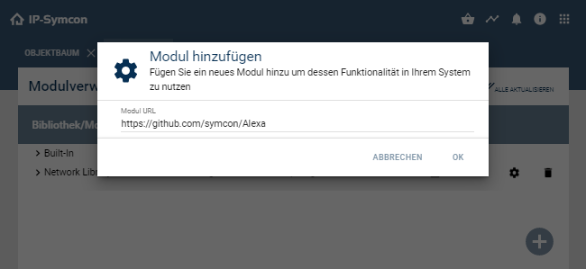

Anschließend können die Module, direkt über die Repository-URL, im Module Control hinzugefügt werden. Auch ist es mögich dieses Modul für den Module-Store einzureichen.
Repository hinzufügen
