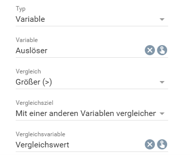

SelectCondition
Benötigt: IP-Symcon >= 6.1
Erstellt eine Eingabe für Bedingungen.

Falls die abgespeicherte Bedingung verschachtelte Bedingungen beinhaltet oder "multi" auf false steht und die Bedingung mehrere Regeln beinhaltet, wird die Regel als "Komplex" angezeigt und kann nicht bearbeitet werden.
