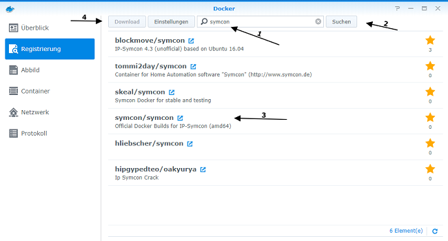

  • Nach Symcon in der Registrierung suchen und das Abbild herunterladen (Beim Tag z.B. latest auswählen)
Docker Hub

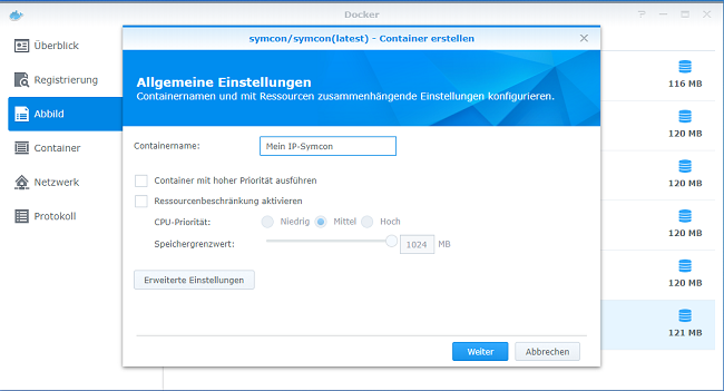

  • Unter Abbild das neue Abbild auswählen und auf Start klicken
  • Namen vergeben

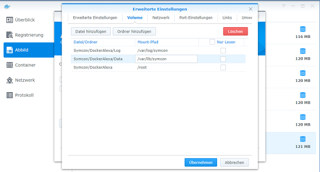

  • Volume Einstellungen anpassen (/root, /var/lib/symcon, /var/log/symcon müssen angegeben werden!)
Volume

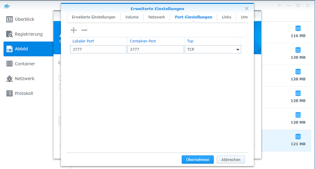

  • Port Einstellungen anpassen (3777 auf 3777)
Ports
  • Mit OK bestätigen, auf Weiter klicken und mit Übernehmen den Container starten
