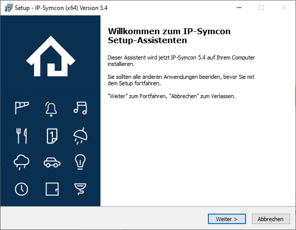

Nach dem Start des Setups und Auswahl der Sprache sollte folgendes Fenster erscheinen:
Zum nächsten Schritt kann der Dialog mit "Weiter" bestätigt werden.

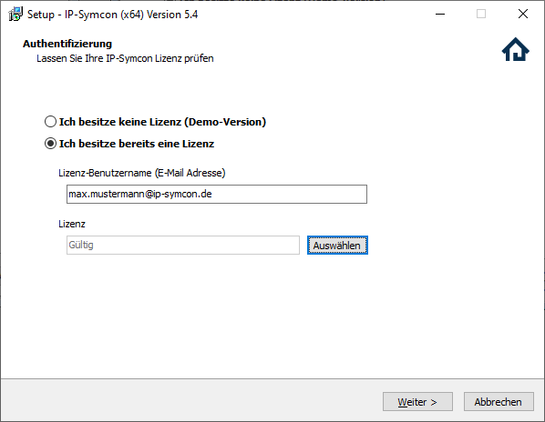

Es kann eine Demo Version oder, durch Angabe des Benutzernamens und der Lizenzdatei, eine vollwertige Lizenz genutzt werden. Anschließend kann der Dialog mit "Weiter" beendet werden.
Der Benutzername entspricht normalerweise der E-Mail-Adresse, die beim Bestellvorgang angegeben wurde.
Die Subskription wird nun überprüft.
Nur mit einer gültigen Subskription oder als Demo-Edition kann IP-Symcon installiert werden.

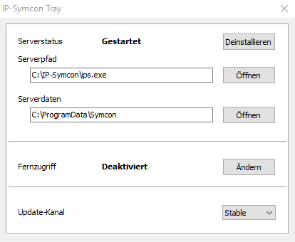

Über das Kontextmenü des Trayicons kann der Dialog "Information" geöffnet werden. Folgendes sollte zu sehen sein:
“Deinstallieren“ entfernt den Dienst von dem System.
Um die Deinstallation zu beenden, muss der komplette IP-Symcon Ordner gelöscht oder in den Papierkorb verschoben werden.
