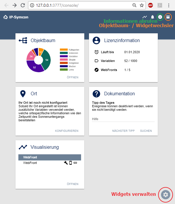

Die webbasierte Verwaltungskonsole ist Plattform unabhängig und wird über einen Browser aufgerufen. Offiziell empfohlene Browser sind: Google Chrome, Apple Safari und Opera
Die webbasierte Verwaltungskonsole kann via "[ServerIP]:3777/console/" in einem Browser aufgerufen werden.

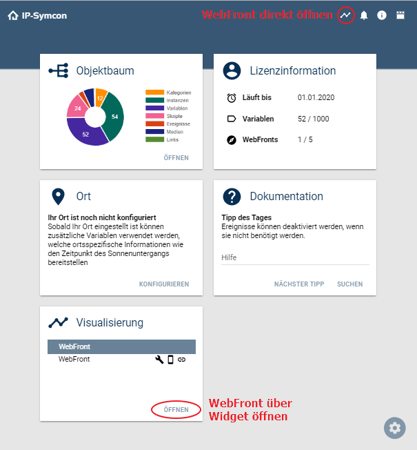

Auf der Startseite sind die Widgets sichtbar. Diese sind individuell konfigurierbar und bieten einen ersten Überblick über viele Aktivitäten des Systems.

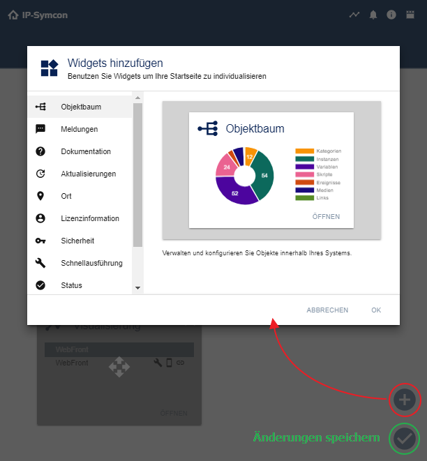

Auf der Startseite können via dem Zahnrad-Button unten rechts die Widgets ein-/ausgeblendet werden.

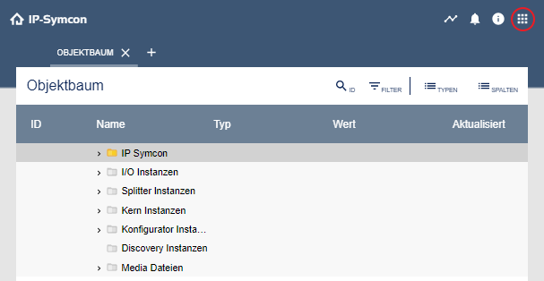

Über den Button oben rechts kann schnell zwischen Startseite und Tabliste gewechselt werden.

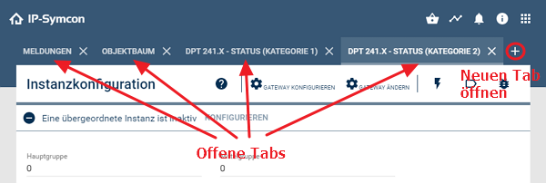

In der Tabliste können diverse Tabs geöffnet werden. Dies beinhaltet unter anderem den Objektbaum, die Meldungen oder die Konfiguration von Instanzen oder Automationen. Über das Plus-Icon rechts von der Tabliste können neue Tabs geöffnet werden. Sind mehrere Tabs von Objekten mit gleichem Namen geöffnet, so wird zusätzlich der Pfad zu diesen Objekten angezeigt, so dass die Tabs zugewiesen werden können.
Über den Button oben rechts kann direkt das WebFront geöffnet werden.

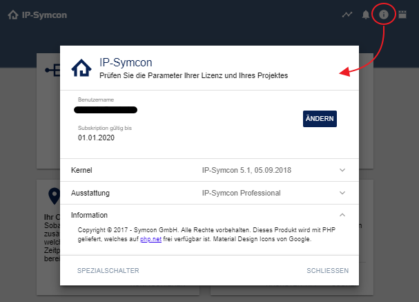

Über den Informationen-Button können diverse Informationen abgefragt werden. Dazu zählen Kernel- und Ausstattungsinformationen, sowie einen Button zu den Spezialschaltern.

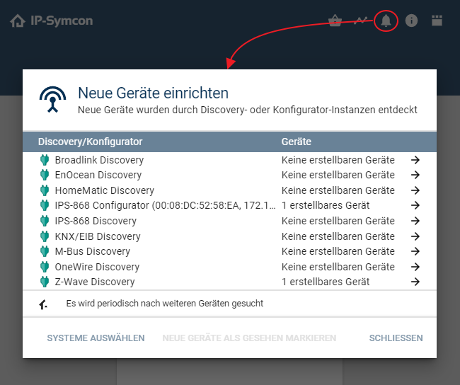

Über den Gerätesuche-Button können Discoverys eingerichtet werden. Diese informieren über neu angeschlossene Geräte und vereinfachen die Einrichtungen neuer Geräte.

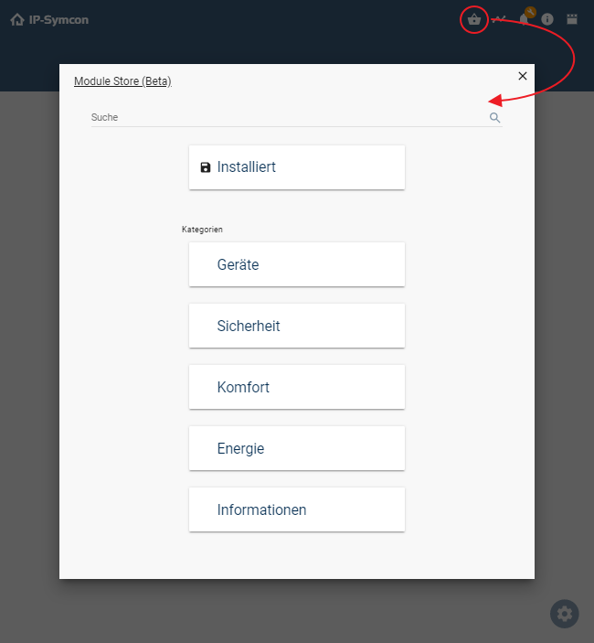

Über den Module Store können neue Module installiert werden. Diese Module erweitern den Funktionsumfang und ermöglichen so die Verwendung von neuen Funktionen oder weiteren Geräten.
