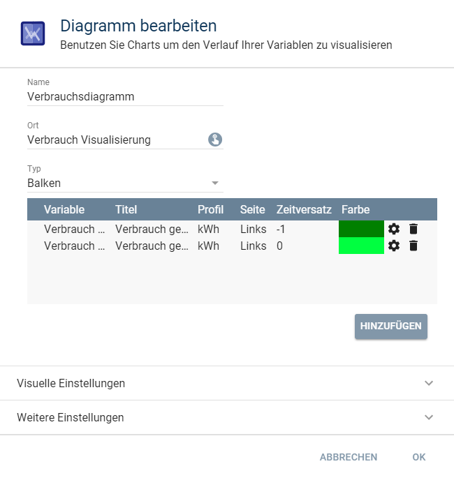

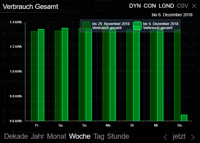

Beispiel 1 (Typ: Balken)
Dieses Beispiel zeigt die Gegenüberstellung von Verbrauchswerten einer Steckdose.
Hier wurde zweimal die selbe Variable ausgewählt, wobei eine (hier dunkelgrün) den "Zeitversatz" von -1 hat.
In der Wochen-Darstellung sieht man einen Vergleich zur Vorwoche; in der Jahres-Darstellung wäre demzufolge ein Vergleich zum Vorjahr.

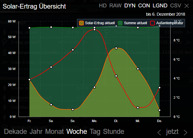

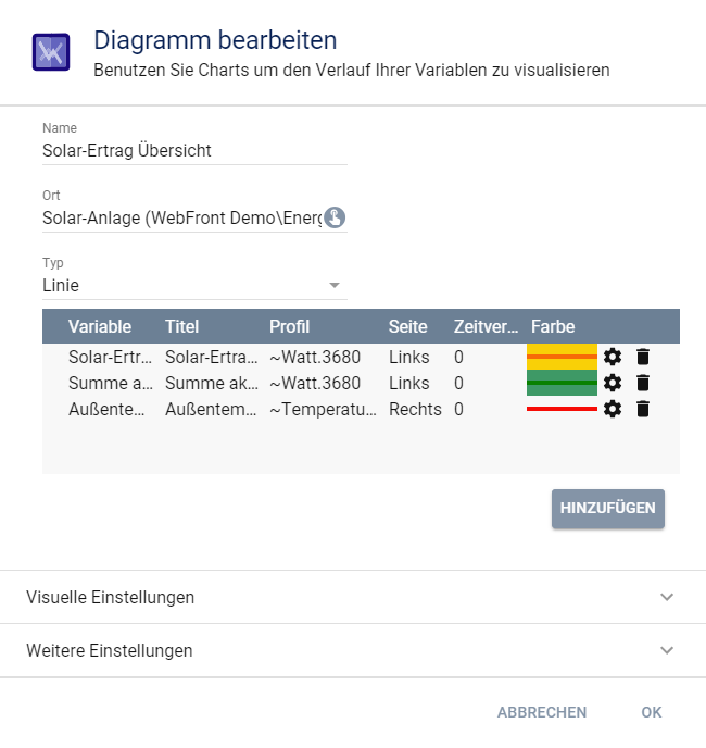

Beispiel 2 (Typ: Linien)
Dieses Beispiel zeigt den Ertrag einer Solaranlage, sowie ein Summenwert für den aktuellen Verbrauch. Die Werte für diese beiden Graphen sind linksseitig ablesbar.
Zusätzlich wurde noch die Außentemperatur mit integriert, dessen Werte an der rechten Seite abzulesen sind.

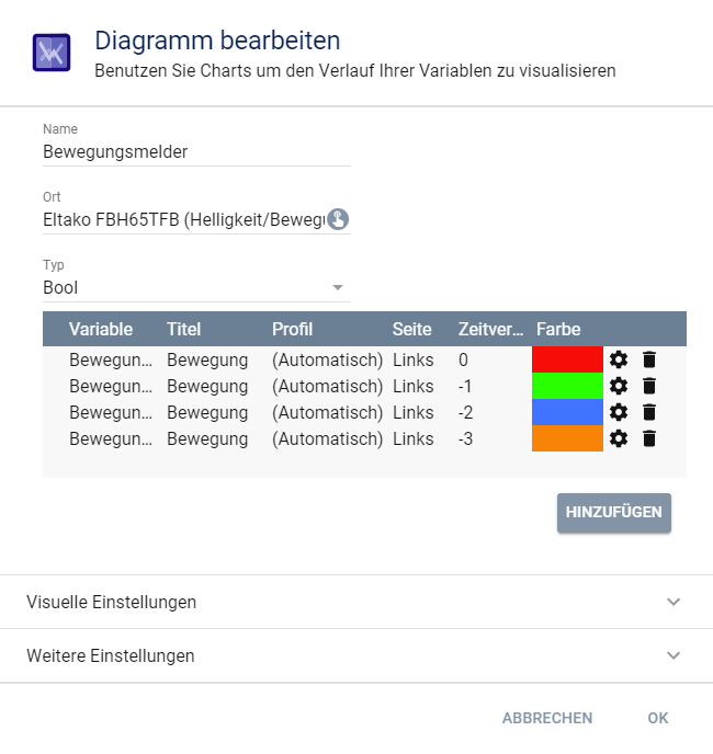

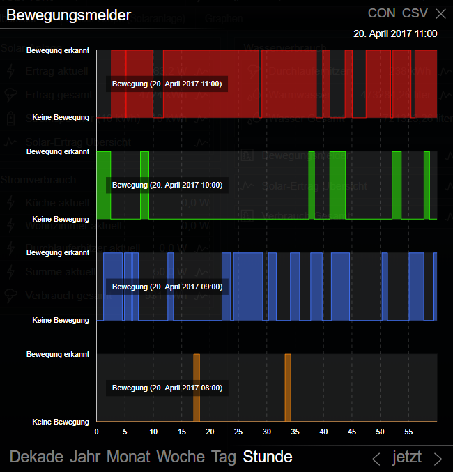

Beispiel 3 (Typ: Bool)
Dieses Beispiel zeigt einen Bool-Diagramm, welches den Zustand von einem Bewegungsmelder im Verlaufe von 4 aufeinanderfolgenden Stunden darstellt.
