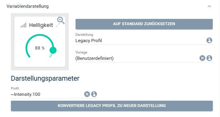

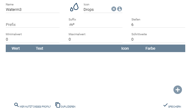

__Integer/Float__:
1.Wie bei Boolean ist es möglich, für einen Wert eine Repräsentation über einen Text und ein Icon zu wählen. Dabei muss im einfachsten Fall für jeden Wert ein Text und Icon angegeben werden.
2. Die zweite Möglichkeit besteht darin, Werte auszulassen, um z.B. nur wichtige Positionen, die eine Änderung benötigen, anzuzeigen. So könnten für eine Jalousie z.B. nur die Werte 0, 50, 100 interessant sein, da nur für diese Icons verwendet werden. Die Assoziationen können definiert werden, indem für die Werte 0, 50, 100 einen Eintrag hinzufügt werden. Dabei würden die Einträge für folgende Werte gültig sein: 0 (0-49), 50 (50-99) und 100 (100).
3. Es gibt die Möglichkeit, einen Ausdruck zu generieren, der den aktuellen Wert enthält. Dafür kann ein %d (int) oder %f (float) Platzhalter genutzt werden. So würde ein "Lampenstufe%d" z.B. als "Lampenstufe4" dargestellt werden. __Hinweis:__ Wird eines der beiden Felder (Text / Icon) leer gelassen, so wird der normale Wert oder das Standard Icon verwendet. Für einen leeren Text muss ein Leerzeichen verwendet werden.
__String (ab Version 6.0)__:
Zu jeden String Wert kann ein Text, Farbe und ein Icon angegeben werden. Die Reihenfolge der Assoziationen richtet sich nach der Erstellreihenfolge. Es gibt keine Sortiermöglichkeit, somit müssen um neue Assoziationen einzusortieren alle darauffolgenden gelöscht und dann sortiert neu angelegt werden. | > **Achtung:** Profile werden nur für die Visualisierung verwendet. Sobald der Variablenwert außerhalb der angegebenen Minimal-/Maximalwert Grenzen liegt oder außerhalb der spezifizierten Assoziationen, kann eine falsche oder gar keine Ausgabe des jeweiligen Wertes erfolgen. > **Achtung:** Die maximale Anzahl von gleichzeitiger Assoziationen pro Profil ist 128. ### Beispiel Wenn im Profil Minimalwert=0 und Maximalwert=20 definiert sind und % als Suffix angegeben wird, aber der Variablenwert 40 ist, so wird in der Visualisierung 200% angezeigt. Die Min/Max Werte limitieren nicht den Variablenwert! > **Hinweis:** Je nach Variablentyp können als Platzhalter %d und %f genutzt werden. Um die Nachkommastellen zu beeinflussen, kann folgendes Format verwendet werden (%.2f für zwei Nachkommastellen). > **Hinweis:** Um das Prozentzeichen (%) innerhalb eines Assoziationstextes nutzen zu können, muss ein doppeltes Prozentzeichen (%%) eingegeben werden. > **Hinweis:** Eine Möglichkeit um die Variablen schon in einer formatierten Weise in Skripten zu nutzen beinhaltet die Funktion [GetValueFormatted](functions/access-variables.md) ## Ereignisse Quelle: https://www.symcon.de/de/service/dokumentation/grundlagen/ereignisse/ Ein Ereignis ist eine automatisierte und an eine Bedingung geknüpfte Aktion. Eintretende Ereignisse modifizieren angebundene Objekte. Die Anbindung geschieht durch das “Unterordnen” innerhalb der IP-Symcon Verwaltungskonsole. ( siehe: [Anbindungsarten](concepts.md)) Ereignisse treten abhängig von ihrem Ereignistyp und eingerichteten Bedingung ein. ( siehe: Ereignistypen) ### Anbindung an Aktionsziel Das angebundene Objekt wird hierbei als Ziel für eine [Aktion](concepts/automations.md) definiert. Wie bei Aktionen üblich, kann eine zu dem Ziel passende Aktion gewählt und konfiguriert werden. Die Aktion eines Ereignisses bestimmt was geschehen soll, wenn das Ereignis geschaltet wird. Weitere Informationen gibt es unter [Aktionen](concepts/automations.md) . ![Konfiguration](https://www.symcon.de/media/pages/service/dokumentation/grundlagen/ereignisse/7fc886d0f0-1790424938/ereignis-anbindungsart.png) ### Ereignistypen Man unterscheidet zwischen drei Ereignistypen. | Typ | Beschreibung | | ------------------------------------------------- | --------------------------------------------------------------------------------------- | | [Zyklisch](concepts.md) | Zu einem bestimmten und einmaligen oder wiederholenden Zeitpunkt eintretendes Ereignis. | | [Ausgelöst](concepts.md) | An eine bestimmte Variable gebundenes Ereignis. | | [Wochenplan](concepts.md) | Mit dem Wochenplan im WebFront konfiguriertes Ereignis. | > **Hinweis:** Zugriff auf Systemvariablen: > IP-Symcon liefert automatisch grundlegende Variablen, auf welche innerhalb von Skripten zugegriffen werden kann. > Dies funktioniert allerdings nur sofern das Skript von einem Ereignis aufgerufen wurde. > Siehe auch: > [Systemvariablen](concepts/automations.md) ### Bedingungen Bedingungen erweitern Ereignisse um weitere Optionen, die erfüllt sein müssen, damit das Ereigniss eintritt. Somit können Mehrfachbedingungen realisiert werden. Weitere Bedingungen können im Abschnitt "Weitere Bedingungen" -> "Hinzufügen" hinzugefügt werden. Als Typ kann Variable, Datum, Wochentag oder Uhrzeit ausgewählt werden. Weitere Regeloptionen sind zum einen der Wert auf den verglichen werden soll und der angewandte Vergleichsoperator (Siehe Tabelle [Vergleichsoperatoren](concepts.md)). In der Übersicht sind alle Regeln aufgelistet. Ein "Haken" bzw. "Kreuz" zeigt an ob eine Regel momentan erfüllt ist oder nicht. Über das Zahnradsymbol kann die die jeweilige Regel angepasst werden. Das DropDown- Menü "Evaluation" bestimmt, ob alle angegebenen Regeln erfüllt sein müssen oder schon eine erfüllte Regel ausreicht um die Ereignissaktion zu starten. Der Live Zustand zeigt an ob das Ereignis unter den momentanen Regeln schalten würde oder nicht. #### Vergleichsoperatoren Vergleichsoperatoren beschreiben das Verhalten, wann ein Vergleich erfüllt ist oder nicht. | Operator | Erklärung | | ------------------ | ---------------------------------------------------------------------------------------------------------------------------------------- | | Gleich (=) | Ist erfüllt, wenn der Regelwert genau dem übergebenen Wert entspricht.

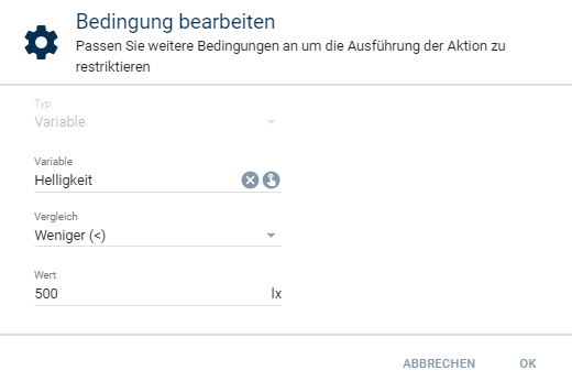

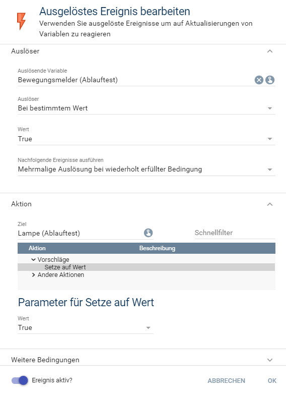

(Z.B. 123 ≤ 124 od. 123, 09:00 ≤ 09:01 od. 09:00) | #### Beispiel Ein Lampe soll nur angeschaltet werden, wenn der Bewegungsmelder aktiviert wird. Zusätzlich soll dies aber nur geschehen wenn es zu dunkel (Helligkeitswert unter 500) und es zwischen 09:00 und 17:00 Uhr ist. Zunächst ein ausgelöstes Ereignis hinzufügen. Dabei den Bewegungsmelder als Auslöser bei "Anwesenheit" und die Lampe als Zielinstanz mit dem Befehl den Wert auf "An" setzen. ![Ereignis hinzufügen](https://www.symcon.de/media/pages/service/dokumentation/grundlagen/ereignisse/03bc3d3fce-1790424938/ereignis-hinzufuegen.png) Draufhin unter "Weitere Bedingungen" in der Regelübersicht weitere Regeln über "Hinzufügen" erstellen. Den Lichtwert "Helligkeit" mit der Regel "kleiner" als 500 einrichten. ![Lichtregel hinzufügen](https://www.symcon.de/media/pages/service/dokumentation/grundlagen/ereignisse/983cf4eda7-1790424938/ereignis-bedingung-regelhinzufuegen-licht.png) Die Uhrzeit mit der Regel "größer gleich" 9 Uhr einrichten. ![9Uhr Regel hinzufügen](https://www.symcon.de/media/pages/service/dokumentation/grundlagen/ereignisse/35e5972847-1790424938/ereignis-bedingung-regelhinzufuegen-9uhr.png) Die Uhrzeit mit der Regel "kleiner gleich" 17 Uhr einrichten. ![17Uhr Regel hinzufügen](https://www.symcon.de/media/pages/service/dokumentation/grundlagen/ereignisse/06f91f659f-1790424938/ereignis-bedingung-regelhinzufuegen-17uhr.png) In der Übersicht sind nun alle drei Regeln aufgeführt und der Live-Zustand gibt an, ob die momentanen Regeln bei einem Auslösen das Schalten zulassen würden. ![Bedingungen Regelübersicht](https://www.symcon.de/media/pages/service/dokumentation/grundlagen/ereignisse/91cb959b72-1790424938/ereignis-bedingung-regeluebersicht.png) ## Ausgelöst Quelle: https://www.symcon.de/de/service/dokumentation/grundlagen/ereignisse/ausgeloest/ Dieser Ereignistyp löst durch Aktualisierung einer angebundenen Variable aus, unabhängig von dem Zeitpunkt der Auslösung. Dazu stehen 5 Auslöser zur Auswahl. > **Hinweis:** Skripte, die durch das Variablenereignis ausgeführt werden, beinhalten diese [Systemvariablen](concepts/automations.md) ### Auslöser ![Auslöservariablen](https://www.symcon.de/media/pages/service/dokumentation/grundlagen/ereignisse/ausgeloest/7f14f24b6e-1790424938/ereignis-variable-trigger.png) | Art des Auslösers | Beschreibung | | ----------------------------------------------------------------------------- | --------------------------------------------------------------------------------------------------------------------------------------------------------------------- | | Bei Änderung: | Das Ereignis löst bei jeglicher Werteänderung der gewählten Variable aus. | | Bei Aktualisierung: | Das Ereignis löst bei jedem empfangenen Variablenwert aus. Dies gilt auch wenn der empfangene und der bereits vorhandene Wert identisch sind. | | Bei Grenz- unter/überschreitung: (Option “Nachfolgende Ereignisse ausführen”) | Das Ereignis löst aus, wenn der Wert der gewählten Variable einen gesetzten Wert über- oder unterschreitet. Der "Wert" setzt den Grenzwert bei dem Auslösung erfolgt. | | Bei bestimmten Wert: (Option “Nachfolgende Ereignisse ausführen”) | Das Ereignis löst aus, wenn die gewählte Variable genau einen bestimmten Wert erreicht. Der "Wert" setzt den genauen Wert bei dem Auslösung erfolgt. | ### Optionen #### Nachfolgende Ereignisse ausführen __Einmalige Auslösung bei wiederholt erfüllter Bedingung:__ Das Ereignis löst einmalig aus. Erst wenn die Bedingung im Auslöser zwischenzeitlich nicht erfüllt war löst ein erneutes über- / unterschreiten der Grenze oder erreichen des bestimmten Wertes das Ereignis wieder aus. __Mehrmalige Auslösung bei wiederholt erfüllter Bedingung:__ Das Ereignis löst bei jeder Aktualisierung aus, solange die Bedingung erfüllt ist. ## Zyklisch Quelle: https://www.symcon.de/de/service/dokumentation/grundlagen/ereignisse/zyklisch/ Dieser Ereignistyp wird zu einem bestimmten Zeitpunkt ausgelöst und kann sich zyklisch wiederholen. Der Zeitpunkt wird durch die Kombination von “Tagessmuster” und “Zeitmuster” definiert. > **Hinweis:** Skripte, die durch das zyklische Ereignis ausgeführt werden, beinhalten diese [Systemvariablen](concepts/automations.md) #### Tagessmuster Hat 5 Optionen ![Tagessmuster](https://www.symcon.de/media/pages/service/dokumentation/grundlagen/ereignisse/zyklisch/c99bd966fe-1790424938/ereignis-tagesmuster.png) | Tagessmuster | Beschreibung | | ----------------- | ------------------------------------------------------------------------------------------------------------------------------------------- | | Tagesintervall | Gibt den Tageintervall an (1 = jeden Tag; 2 = jeden zweiten Tag ; …) in denen das Ereignis ausgelöst werden soll. | | Wochenintervall | Gibt den Wochenintervall an (1 = jede Woche; 2 = jede zweite Woche; …) und an welchen Tagen einer Woche das Ereignis ausgelöst werden soll. | | Monatsintervall | Gibt den Monatsintervall an (1 = jeden Monat; 2 = jeden zweiten Monat; …) und an welchem Tag im Monat das Ereignis ausgelöst werden soll. | | Ein Tag im Jahr | Gibt einen bestimmten Tag im Jahr an, an dem das Ereignis ausgelöst werden soll. | | An bestimmten Tag | Gibt ein bestimmtes Datum an, an dem das Ereignis ausgelöst wird. | #### Zeitmuster Hat 4 Optionen ![Zeitmuster](https://www.symcon.de/media/pages/service/dokumentation/grundlagen/ereignisse/zyklisch/1a3075b3d6-1790424938/ereignis-zeitmuster.png) | ZeitMuster | Beschreibung | | ---------- | ------------------------------------------------------------------------- | | Einmalig | Gibt eine bestimmte Uhrzeit an dem das Ereignis ausgelöst werden soll. | | Sekündlich | Gibt den Sekundenintervall an, in dem das Ereignis ausgelöst werden soll. | | Menütlich | Gibt den Minutenintervall an, in dem das Ereignis ausgelöst werden soll. | | Stündlich | Gibt den Stundenintervall an, in dem das Ereignis ausgelöst werden soll. | #### Sonderoptionen ##### Von/Bis Start und Endzeitpunkt bestimmbar > **Hinweis:** Der "Bis"-Wert muss größer sein als "Von"-Wert | Einstellmöglichkeiten | Beschreibung | | --------------------- | --------------------------------------------------------------------- | | Bei Tagessmuster | Gibt den Datumszeitraum an in der das Ereignis aktiv ist. | | Bei Zeitmuster | Gibt den Tageszeitraum an in der das Ereignis aktiv ist. | | Von | Startzeitpunkt = Gibt an ab wann das Intervall anfängt zu zählen. | | Bis | Endzeitpunkt = Letzter Zeitpunkt bei dem ein Ereignis auslösen kann. | | "Ohne Begrenzung" | Kein Endzeitpunkt. Wenn deaktiviert, wird die "Bis" Option angezeigt. | ##### Weitere Bedingungen Die Funktion der weiteren Bedinungen kann unter [Bedingungen](concepts.md) nachgelesen werden. ### Beispiele #### Jeden Freitag um 09:00Uhr: Tagessmuster = Wöchentlich mit Haken bei Freitag Zeitmuster = einmalig mit 09:00:00 #### Alle 5 Minuten im Zeitraum von 12:02:10 bis 16:00:00 Uhr Tagessmuster = Täglich mit dem Wert 1 Zeitmuster = Minütlich mit dem Wert 5 Von: 12:02:10 Bis: 16:00:00 Kein Haken bei “Ohne Begrenzung” Erste Ausführung Freitags um 12:02:10 Zweite Ausführung Freitags um 12:07:10 ... --fortlaufend bis--> ... Letzte Ausführung Freitags um 15:57:10 #### Täglich und dort minütlich im Zeitraum von 23:00 bis 06:00 Es müssen 2 Timer erstellt werden. Timer 1: Tagessmuster = Täglich mit dem Wert 1 Zeitmuster = Minütlich mit dem Wert 1 Kein Haken bei "Ohne Begrenzung" Von: 00:00:00 Bis: 06:00:00 Timer 2: Tagessmuster = Täglich mit dem Wert 1 Zeitmuster = Minütlich mit dem Wert 1 Kein Haken bei "Ohne Begrenzung" Von: 23:00:00 Bis: 23:59:59 ## Wochenplan Quelle: https://www.symcon.de/de/service/dokumentation/grundlagen/ereignisse/wochenplan/ Der Wochenplan ist ein grafisches Werkzeug zur Konfiguration von wöchentlichen Abläufen. In der Verwaltungskonsole erstellt man den Wochenplan, den Gruppentyp, die Aktionen und die Anbindungsart. Innerhalb der Visualisierung "WebFront" und Wochenplankonfiguration können die Aktionen und somit Aktionswechsel definiert werden. ### Gruppentypen Hat 4 Optionen. ![Gruppen](https://www.symcon.de/media/pages/service/dokumentation/grundlagen/ereignisse/wochenplan/f65714b7a9-1790424938/wochenplan-gruppentyp.png) | Typ | Beschreibung | | ----------------------------------------------------------------- | ----------------------------------------------------------------------------------------------------------------------------------- | | Eine Gruppe:

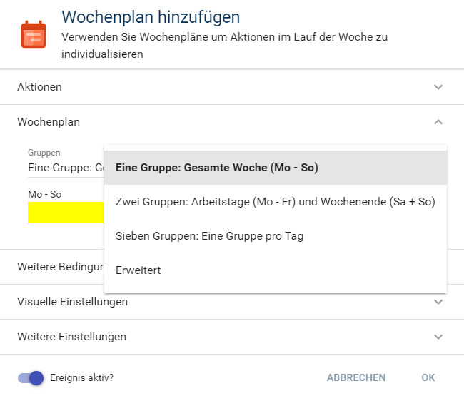

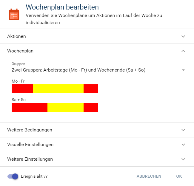

Gesamte Woche (Mo - So) | Alle Wochentage sind zu einer Gruppe zusammengefasst. | | Zwei Gruppen:
Arbeitstage (Mo - Fr) und Wochenende (Sa + So) | Unterteilt die Woche in zwei Gruppen um somit die Tage Mo-Fr und Sa-So unabhängig voneinander konfigurieren zu können. | | Sieben Gruppen:

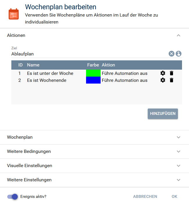

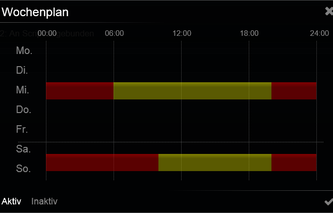

Eine Gruppe pro Tag | Jeder Wochentag kann einzeln konfiguriert werden. | | Erweitert | Die Wochentage können in beliebig kombiniert werden. Jede Kombination wird in einer Gruppe zusammengefasst und konfiguriert werden. | ### Aktionen Der Wochenplan bietet Aktionen passend zum ausgewählten Ziel. Es müssen mindestens zwei Wochenplanaktionen hinzugefügt werden. Als Teil der Wochenplanaktion wird eine [Aktion](concepts/automations.md) für das Ziel definiert. #### Wochenplanaktion hinzufügen Um eine Wochenplanaktion hinzuzufügen muss auf "Hinzufügen" geklickt werden. Es kann der Wochenplanaktion ein Name, eine Farbe und eine [Aktion](concepts/automations.md) zugewiesen werden. ![Eine Wochenplanaktion hinzufügen](https://www.symcon.de/media/pages/service/dokumentation/grundlagen/ereignisse/wochenplan/1bb2845074-1790424938/wochenplan-aktionhinzufuegen.png) ### Konfiguration der Wochenplanaktionen Die Zeiträume von Aktionen können innerhalb der Verwaltungskonsole und WebFront konfiguriert werden. Dabei gilt innerhalb der grafischen Darstellung: __Einfaches Klicken__ bearbeitet einen vorhanden Zustand. __Klicken & Ziehen__ erstellt einen neuen Zustand. #### In der Verwaltungskonsole ![Aktionen Zeitleistekonsole](https://www.symcon.de/media/pages/service/dokumentation/grundlagen/ereignisse/wochenplan/858442e328-1790424938/wochenplan-zeitleistekonsole.png) #### Im WebFront ![Aktionen Zeitleiste](https://www.symcon.de/media/pages/service/dokumentation/grundlagen/ereignisse/wochenplan/ba1f66bf2b-1790424938/wochenplan-zeitleiste.png) ![Konfiguration](https://www.symcon.de/media/pages/service/dokumentation/grundlagen/ereignisse/wochenplan/2e49629acb-1790424938/wochenplan-zustandskonfiguration.png) > **Hinweis:** Nur bei einem Aktionswechsel wird die ausgewählte Aktion ausgeführt. > **Achtung:** Wichtiger Hinweis: > Zuvor gesetzte Aktionen werden durch einen Aktionswechsel nicht aufgehoben. > D.h. Wenn man in einer Aktion das Licht eingeschaltet hat, wird bei einem Wechsel in die nächste Aktion nicht automatisch das Licht ausgeschaltet, außer man beschreibt dies explizit. #### An Ablaufplan angebunden Wird auf einem [Ablaufplan](concepts/automations.md) die Aktion "Führe Automation aus" gewählt, so kann über die Aktion "Bei Wochenplanaktion" bei einer bestimmten Wochenplanaktion eine Reihe von Aktionen ausgeführt werden. Wird der erste Wochenplan einem Ablaufplan als Auslöser hinzugefügt, so werden die "Bei Wochenplanaktion"-Aktionen automatisch hinzugefügt. ![Ablaufplanaktionen](https://www.symcon.de/media/pages/service/dokumentation/grundlagen/ereignisse/wochenplan/e9fdf7cfaa-1790424938/wochenplan-skriptaktionen.png) ### Beispiel mit Ablaufplan Dies ist ein Ablaufplanbeispiel, welches über einen Wochenplan ausgeführt wird. ![Ablaufplan](https://www.symcon.de/media/pages/service/dokumentation/grundlagen/ereignisse/wochenplan/9d001f8100-1790424938/wochenplan-ablaufplan.png) #### An PHP-Skript angebunden Wird auf einem [PHP-Skript](concepts/automations.md) die Aktion "Führe Automation aus" gewählt, so steht die ID der Wochenplanaktion als [Systemvariable](concepts/automations.md) $_IPS['ACTION'] zur Verfügung. ### Beispiel mit Skript Dies ist ein PHP-Skript-Beispiel, welches über einen Wochenplan ausgeführt wird. ```php //switch über die ID's der Aktionen switch ($_IPS['ACTION']) { case 1: //ID 1 SetValueBoolean(39540 /*[Testumgebung\Arbeitstag]*/, true); echo "Hallo Welt, Unter der Woche"; break; case 2: //ID 2 SetValueBoolean(39540 /*[Testumgebung\Arbeitstag]*/, false); echo "Hallo Welt, Yay Wochenende!!"; break; } ``` #### Tipp für Experten Um herauszufinden, welche Wochenplanaktion momentan aktiv ist, kann dies über ein Skript abgefragt werden. ```php $e = IPS_GetEvent($id); $actionID = false; //Durch alle Gruppen gehen foreach($e['ScheduleGroups'] as $g) { //Überprüfen ob die Gruppe für heute zuständig ist if($g['Days'] & date("N") > 0) { //Aktuellen Schaltpunkt suchen. Wir nutzen die Eigenschaft, dass die Schaltpunkte immer aufsteigend sortiert sind. foreach($g['Points'] as $p) { if(date("H") * 3600 + date("i") * 60 + date("s") >= $p['Start']['Hour'] * 3600 + $p['Start']['Minute'] * 60 + $p['Start']['Second']) { $actionID = $p['ActionID']; } else { break; //Sobald wir drüber sind, können wir abbrechen. } } break; //Sobald wir unseren Tag gefunden haben, können wir die Schleife abbrechen. Jeder Tag darf nur in genau einer Gruppe sein. } } var_dump($actionID); ``` ## Medien Quelle: https://www.symcon.de/de/service/dokumentation/grundlagen/medien/ Von IP-Symcon unterstützte Medien sind Bild und Ton-Dateien, Diagramme, Dokumente, Streams sowie Views von IPSStudio. ![Media-Datei-Tree](https://www.symcon.de/media/pages/service/dokumentation/grundlagen/medien/f5af85c05f-1790424938/media-datei-tree.png) ### Medien hinzufügen Die Anleitung wie die jeweiligen Medien eingerichtet werden befinden sich in den jeweiligen Unterkategorien. Es können folgende Medien eingebunden werden. [Bild und Ton](concepts.md) [Diagramme](concepts.md) [Dokumente](concepts.md) [Streams](concepts.md) [Views von IPSStudio](https://ipsview.brownson.at/) ## Bild/Ton Quelle: https://www.symcon.de/de/service/dokumentation/grundlagen/medien/bild-ton/ ### Bild- oder Tondatei hinzufügen Um eine Bild- oder Ton-Datei dem Media-Pool hinzuzufügen, muss der Dialog "Objekt hinzufügen -> Medien -> Bild oder Ton" genutzt werden. Es kann eine beliebige Ton- oder Bilddatei von Festplatte, Netzwerk, Internet usw. ausgewählt werden, welche dann von IP-Symcon in den Media-Pool kopiert wird. ![Bild hinzufügen](https://www.symcon.de/media/pages/service/dokumentation/grundlagen/medien/bild-ton/3861df885e-1790424938/medien-bildhinzufuegen.png) ![Ton hinzufügen](https://www.symcon.de/media/pages/service/dokumentation/grundlagen/medien/bild-ton/c9bc269d84-1790424938/medien-tonhinzufuegen.png) Hinzugefügte Bild/Ton-Objekte können im Objektbaum eingesehen werden. Eine Vorschau kann mit Doppelklick auf das Medienobjekt im Objektbaum angezeigt werden. ![Bild: Preview](https://www.symcon.de/media/pages/service/dokumentation/grundlagen/medien/bild-ton/bee25a0e06-1790424938/medien-bildpreview.png) ![Ton: Preview](https://www.symcon.de/media/pages/service/dokumentation/grundlagen/medien/bild-ton/4ac3b1b776-1790424938/medien-tonpreview.png) #### Erlaubte Dateiendungen | Endung | ab Version | | ------ | ---------- | | .jpg | 3.4 | | .jpeg | 3.4 | | .gif | 3.4 | | .png | 3.4 | | .ico | 3.4 | | .webp | 8.1 | > **Hinweis:** Es können alle Dateien hinzugefügt werden - die korrekte Darstellung in der Kachel Visualisierung wird aber nur für diese Typen garantiert ## Diagramme Quelle: https://www.symcon.de/de/service/dokumentation/grundlagen/medien/charts/ In einem Diagramm können ein oder mehrere Variablen als Graphen dargestellt werden. Voraussetzung hierfür ist, dass zuvor bei den betreffenden Variablen das Logging aktiviert wurde. Das Einrichten vom Logging wird im [Archiv Control](modules/archive-control.md) beschrieben. ### Einrichtung in IP-Symcon Über den Rechtsklick-Dialog "Objekt hinzufügen" -> "Medien" -> "Diagramm" kann ein neues Diagramm an gewünschter Position angelegt werden. Im Folgenden werden die Konfigurationsmöglichkeiten erklärt. Die dort ausgewählten (geloggten) Variablen dienen als Datenquelle für die einzelnen Graphen. #### Diagramm bearbeiten Allgemeine Eigenschaften des Diagramms. | Option | Beschreibung | | ---------------------- | ----------------------------------------------------------------------------------------------------------------------------------------------------------------- | | Hinzufügen | Hinzufügen der einzelnen Variablen -> Öffnet den "Graph konfigurieren" Dialog. Bei schon verhandenen Graphen wird dieser über das Zahnrad in der Liste aufgerufen | | Name | Der Name des Diagramm | | Ort | Auswahl des Speicherorts für das Diagramm | | Typ | Auswahl der Darstellung als Linien-, Balken- oder Bool-Diagramm | | Visuelle Einstellungen | Hier könnnen ein Icon ausgewählt, die Anzeige und Aktivierung konfiguriert werden | | Weitere Einstellungen | Bietet die Möglichkeit eine Beschreibung anzugeben | #### Graph konfigurieren Ein Graph repräsentiert ein Datenset für das Diagramm. | Feld | Beschreibung | | ------------ | ------------------------------------------------------------------------------------------------------------------------------------------------------- | | Achsenprofil | Auswahl des Variablenprofils. Die darin angegeben Min- und Max-Werte dienen der Skalierung der Y-Achse. (Auswahlmöglichkeit entfällt bei Bool-Diagramm) | | Achsenseite | Auswahl ob die Beschriftung für diesen Graphen Links oder Rechts sein soll. (Auswahlmöglichkeit entfällt bei Bool-Diagramm) | | Füllfarbe | Auswahl der gewünschten Füllfarbe - Transparenz möglich | | Linienfarbe | Auswahl der gewünschten Linienfarbe | | Titel | Aussagekräftiger Titel des Graphen, welcher in der Legende dargestellt wird. Bei einem leeren Titel wird der Name der Variable genutzt | | Variable | Auswahl der darzustellenden Variablen | | Zeitversatz | Verschiebung der jeweiligen Zeitachse um die eingestellte Zeiteinheit. (Beispiele siehe unten) | ### Darstellung __Darstellung als Popup Graph__ Um einen Popup Graph anzuzeigen muss das Diagramm einfach in die gewünschte [Kategorie](concepts.md) im Objektbaum verschoben werden. __Darstellung als Vollbild Graph__ Um einen Vollbild Graphen darzustellen muss das Diagramm im WebFront als [Graphenelement](components/webfront-visualization.md) hinzugefügt werden. ### Darstellungsarten Aktivierbare Darstellungsarten, welche innerhalb des Graphen geschaltet werden können. | Abkürzung | Bedeutung | Beschreibung | | --------- | -------------- | --------------------------------------------------------------------------------------------------------------------------------------------------------------------------------------------------------- | | CON | Kontinuierlich | Die X-Achse wird so angepasst, dass der aktuellste Wert an der rechten Graphengrenze dargestellt wird. Dies dient dazu die größtmögliche Menge an aktuellen Daten darzustellen | | CSV | Datensätze | Zeigt die verwendeten Datensätze und Zeitstempel für die jeweiligen Werte an | | DYN | Dynamisch | Wenn aktiviert: Wird der dargestellte Ausschnitt an die Mininmal-/Maximalwerte des Graphen auf der Y-Achse angepasst.

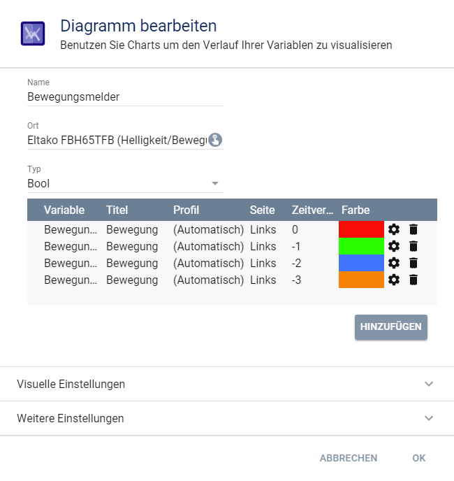

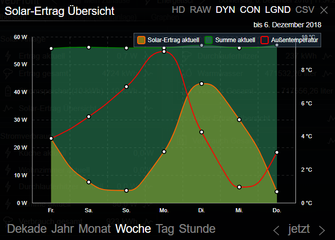

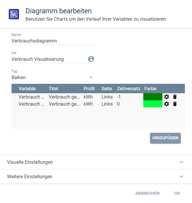

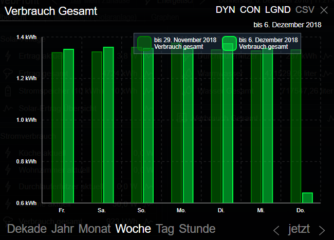

Wenn deaktiviert: Werden die Grenzen des eingestellten Variablenprofils genutzt | | HD | Hohe Dichte | Wenn aktiviert: Wird eine höhere Genauigkeit der Durchschnittswerte zur Darstellung des Graphen genutzt. Siehe Tabelle __Durchschnittswertgrundlage__ | | Legende | Legende | (nur Diagramme) De-/Aktiviert die Darstellung der Legende | | MIN/MAX | Min/Max | (nur automatische Variablendarstellung) Es werden 2 zusätzliche Graphen mit den Minimal-/Maximalwerten dargestellt | | RAW | Rohdaten | Wenn aktiviert: Werden die Rohdaten dargestellt. Wenn deaktiviert: Werden die aggregierten Werte genutzt | __Durchschnittswertgrundlage__ | Zeitraum | Standard | Hohe Dichte (HD) | | -------- | --------- | ---------------- | | Dekade | Jahre | Monate | | Jahr | Monate | Tage | | Monat | Tage | Stunden | | Woche | Tage | Stunden | | Tag | Stunden | 5-Minuten | | Stunde | 5-Minuten | 1-Minuten | ### Beispiel 1 (Typ: Balken) Dieses Beispiel zeigt die Gegenüberstellung von Verbrauchswerten einer Steckdose. Hier wurde zweimal die selbe Variable ausgewählt, wobei eine (hier dunkelgrün) den "Zeitversatz" von -1 hat. In der Wochen-Darstellung sieht man einen Vergleich zur Vorwoche; in der Jahres-Darstellung wäre demzufolge ein Vergleich zum Vorjahr. ![Balkendiagramm](https://www.symcon.de/media/pages/service/dokumentation/grundlagen/medien/charts/bfc4cc7a34-1790424938/charts-balkendiagramm.png) ![Balkendiagramm-Konfiguration](https://www.symcon.de/media/pages/service/dokumentation/grundlagen/medien/charts/eb859db757-1790424938/charts-balkendiagrammkonfig.png) ### Beispiel 2 (Typ: Linien) Dieses Beispiel zeigt den Ertrag einer Solaranlage, sowie ein Summenwert für den aktuellen Verbrauch. Die Werte für diese beiden Graphen sind linksseitig ablesbar. Zusätzlich wurde noch die Außentemperatur mit integriert, dessen Werte an der rechten Seite abzulesen sind. ![Liniendiagramm](https://www.symcon.de/media/pages/service/dokumentation/grundlagen/medien/charts/ddaa795f21-1790424938/charts-liniendiagramm.png) ![Liniendiagramm-Konfiguration](https://www.symcon.de/media/pages/service/dokumentation/grundlagen/medien/charts/ea984cf31c-1790424938/charts-liniendiagrammkonfig.png) ### Beispiel 3 (Typ: Bool) Dieses Beispiel zeigt einen Bool-Diagramm, welches den Zustand von einem Bewegungsmelder im Verlaufe von 4 aufeinanderfolgenden Stunden darstellt. ![Booldiagramm](https://www.symcon.de/media/pages/service/dokumentation/grundlagen/medien/charts/385ced3b34-1790424938/charts-booldiagramm.png) ![Booldiagramm-Konfiguration](https://www.symcon.de/media/pages/service/dokumentation/grundlagen/medien/charts/4b654b0b2e-1790424938/charts-booldiagrammkonfig.png) ## Dokumente Quelle: https://www.symcon.de/de/service/dokumentation/grundlagen/medien/dokumente/ _Benötigt Symcon >= 4.3_ ### Medien-Dokument hinzufügen Über den Dialog "Objekt hinzufügen -> Medien -> Dokument" kann eine neue Mediendatei vom Typ Dokument hinzugefügt werden. Es kann eine neue Datei erstellt oder eine vorhande von Festplatte, Netzwerk usw. ausgewählt werden, welche dann von IP-Symcon in den Media-Pool kopiert wird. Hinzugefügte Dokumente können im Objektbaum unter "Media Dateien" eingesehen und geöffnet werden. ![Datei hinzufügen](https://www.symcon.de/media/pages/service/dokumentation/grundlagen/medien/dokumente/c636a6d204-1790424938/medien-dokumenthinzufuegen.png) #### Erlaubte Dateiendungen | Endung | ab Version | | ------ | ---------- | | .doc | 4.3 | | .docx | 5.2 | | .pdf | 4.3 | | .txt | 4.3 | | .xls | 4.3 | | .xlsx | 5.2 | > **Hinweis:** Es können alle Dateien hinzugefügt werden, aber ein späterer Support via WebFront wird nur für die angegeben Dateitypen vorhanden sein ## Streams Quelle: https://www.symcon.de/de/service/dokumentation/grundlagen/medien/streams/ ### Medien-Stream hinzufügen Über den speziellen Medientyp Stream können MJPEG und RTSP Stream zum WebFront hinzugefügt werden. Weitere Informationen und die Adresse kann der Dokumentation der genutzten Web-Kamera entnommen werden. Die Größe des Streams kann ebenfalls über die Konfiguration der Web-Kamera parametriert werden. Innerhalb des Dialogs von IP-Symcon muss die vollständige Adresse inklusive des Benutzernamen/Passworts eingetragen werden. > **Achtung:** RTSP Streams können aktuell in Chrome, Firefox, Opera, Edge, Android (inkl. Apps ab Version 5.1), Safari (ab Version 5.5) und iOS (inkl. Apps ab Version 5.5) dargestellt werden. > **Hinweis:** RTSP Streams müssen H.264 codiert sein. Da IP-Symcon bei RTSP Streams als Verteiler agiert, werden hier Limitierungen in Abhängigkeit der [Edition](https://www.symcon.de/de/produkt/editionen/) angewandt. > **Hinweis:** Für **Axis** Kameras: Um Streams in der Kachel-Visualisierung verwenden zu können ist es erforderlich in den "Advanced Options" die "Plain Config" zu öffnen und die Einstellung **Image.I0.MPEG.H264.PSEnabled** zu aktivieren. Danach per **Save** speichern und die Kachel-Visualisierung neu laden, um den Stream korrekt laden zu können. ![Medien: MJPEG-Stream](https://www.symcon.de/media/pages/service/dokumentation/grundlagen/medien/streams/e6cd5d7619-1790424938/medien-stream.png) ## Links Quelle: https://www.symcon.de/de/service/dokumentation/grundlagen/links/ ### Beschreibung Links sind verknüpfte Objekte und dienen dazu, bereits vorhandene Objekte an anderer Stelle im Objektbaum wiederzuspiegeln. Dies geschieht ohne vorhandene Strukturen oder Sortierungen zu ändern. Es werden alle Eigenschaften des ursprünglichen Objekt wiedergespiegelt. Einzig folgende Eigenschaften können bei Links geändert werden: - Name - [Icon](components/icons.md) für das WebFront - Sichtbarkeitseinstellung für das WebFront. Verlinkt werden können alle Objekte aus dem Objektbaum: - Kategorien - Instanzen - Variablen - Skripte - Ereignisse - Medien > **Achtung:** Links von Links sind nicht möglich. Mehrfache Links von ein und demgleichen Objekt allerdings schon. ### Anwendung Links dienen primär dazu im WebFront Objekte an der gewollten Stelle positionieren zu können. Das heißt anstatt das Objekt selbst an die Position im WebFront zu setzen, wird ein Link von diesem Objekt an die Position gesetzt. Eine weitere Anwendungsmöglichkeit wären Links auf "verstreute" Objekte um eine Übersichtsseite zu erstellen, welche zentral alle wichtigen Informationen abbildet. Ein Objekt kann wiefolgt verlinkt werden: Rechtsklick auf das zu verlinkende Objekt -> "Objekt verlinken" -> Zu verlinkendes Objekt auswählen. > **Hinweis:** Für die iOS und Android App sind mehrfach Verschachtelung nicht möglich. Per Link können verschachtelte Objekte wieder an die "Oberfläche" geholt und somit auch dargestellt werden. ### Beispiel Ein mögliches Beispiel befindet sich unter dem Punkt Vorgehensweisen -> [Links verwenden](how-to.md)
