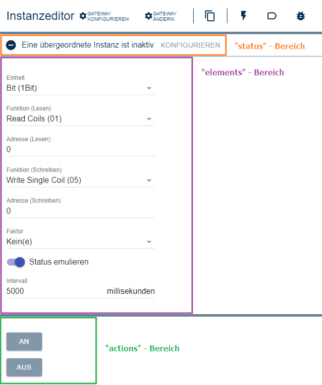

# Konfigurationsformulare > Symcon Dokumentation · Deutsch · erzeugt am 2026-09-26 > Index: https://www.symcon.de/de/llms.txt Quelle: https://www.symcon.de/de/service/dokumentation/entwicklerbereich/sdk-tools/sdk-php/konfigurationsformulare/ _Benötigt Symcon >= 4.0_ Die Konfigurationsformulare sind JSON Dateien, welche zur Konfiguration der Eigenschaften von IP-Symcon Instanzen genutzt werden. Diese werden normalerweise von der Verwaltungskonsole geladen und entsprechend angezeigt. Die JSON-Datei, welche das Konfigurationsformular beschreibt, besitzt bis zu zwei Bereiche die unabhängig voneinander individuell beschrieben werden können. Eine Übersetzung der "caption" und "label" kann über die [Lokalisierungen](../sdk-php.md) via der locale.json hinzugefügt werden. ### Formularbereiche ![Übersicht](https://www.symcon.de/media/pages/service/dokumentation/entwicklerbereich/sdk-tools/sdk-php/konfigurationsformulare/70ec89b2a6-1790424938/konfigurationsformulare-uebersicht-bereiche.png) __elements__ Im "elements"-Bereich definierte Formularfelder können die Eigenschaften einer Instanz setzen. Der Name eines Formularfeldes, sofern verfügbar, entspricht dem Namen der Eigenschaft, welche über [IPS_SetProperty](../../../functions/management-instances.md) gesetzt wird. Soll der "elements" Bereich nicht sichtbar sein, so ist dieser nicht zu definieren. __actions__ Der "actions"-Bereich ist eine sogenannte Testumgebung. Die hier definierten Formularfelder haben nicht die Möglichkeit Eigenschaften der jeweiligen Instanz zu verändern. Soll der "actions" Bereich nicht sichtbar sein, so ist dieser nicht zu definieren. Generell gilt: Die Testumgebung kann nur genutzt werden, wenn Veränderungen im Elemente-Bereich übernommen wurden. Dadurch wird verhindert, das nicht übernommene Einstellungen getestet werden. __status__ Der "status"-Bereich definiert mögliche Statusmeldungen. Im "status"-Bereich sind keine Formularfelder erlaubt, sondern nur Statusmeldungen, welche unter [Statusmeldung](configuration-forms.md) erklärt werden. Soll das Modul keine Statusmeldungen anzeigen, so ist dieser Bereich nicht zu definieren. ### Übersicht der einfügbaren Formularfelder | Formularfeld / Type | ab IP-Symcon | Beschreibung | | -------------------------------------------------------- | ------------ | ----------------------------------------------------------------------------- | | [Button](configuration-forms.md) | 4.0 | Button | | [CheckBox](configuration-forms.md) | 4.0 | Checkbox | | [Configurator](configuration-forms.md) | 5.0 | Beschreibt einen Konfigurator | | [ExpansionPanel](configuration-forms.md) | 5.0 | Auf- und zuklappbare Formularfelder | | [HorizontalSlider](configuration-forms.md) | 4.0 | Ein horizontaler Schieberegler | | [Image](configuration-forms.md) | 5.0 | Erstellt ein Bild auf der Modulseite | | [IntervalBox](configuration-forms.md) | 4.0 | Angabe von Zahlen mit Textbeschreibung/Einheit (veraltet) | | [Label](configuration-forms.md) | 4.0 | Eine Beschriftung | | [List](configuration-forms.md) | 4.2 | Eine editierbare Liste | | [NumberSpinner](configuration-forms.md) | 4.0 | Eingabefeld, bei dem nur Zahlen erlaubt sind. (optional mit Nachkommastellen) | | [PasswordTextBox](configuration-forms.md) | 4.0 | Eingabefeld für Passwörter | | [PopupAlert](configuration-forms.md) | 5.0 | Alarm, welcher ein Popup sofort öffnet | | [PopupButton](configuration-forms.md) | 5.0 | Button, welcher ein Popup öffnet | | [RowLayout](configuration-forms.md) | 5.0 | Zeilenansicht von mehreren Formularfeldern | | [Select](configuration-forms.md) | 4.0 | DropDown-Menü | | [SelectCategory](configuration-forms.md) | 4.0 | Auswahldialog für eine Kategorie | | [SelectColor](configuration-forms.md) | 4.2 | Auswahldialog für eine Farbe | | [SelectDate](configuration-forms.md) | 5.0 | Auswahldialog für ein Datum | | [SelectDateTime](configuration-forms.md) | 5.0 | Auswahldialog für ein Datum und Uhrzeit | | [SelectEvent](configuration-forms.md) | 4.0 | Auswahldialog für ein Ereignis | | [SelectFile](configuration-forms.md) | 4.2 | Auswahldialog für eine Datei | | [SelectInstance](configuration-forms.md) | 4.0 | Auswahldialog für eine Instanz | | [SelectLink](configuration-forms.md) | 4.0 | Auswahldialog für einen Link | | [SelectMedia](configuration-forms.md) | 4.0 | Auswahldialog für eine Media-Datei | | [SelectObject](configuration-forms.md) | 4.0 | Auswahldialog für ein Objekt | | [SelectScript](configuration-forms.md) | 4.0 | Auswahldialog für ein Skript | | [SelectTime](configuration-forms.md) | 5.0 | Auswahldialog für eine Uhrzeit | | [SelectVariable](configuration-forms.md) | 4.0 | Auswahldialog für eine Variable | | [Tree](configuration-forms.md) | 5.0 | Erstellt einen Baum | | [ValidationTextBox](configuration-forms.md) | 4.0 | Eingabefeld für Text | ### Beispiele __Grundaufbau der JSON Datei__ ```php { "elements": [ ... //Hier Formularfelder einfügen ], "actions": [ ... //Hier Formularfelder einfügen ], "status": [ ... //Hier Statusmeldungen einfügen ] } ``` __Vollständiges Beispiel anhand eines SMS Moduls__ ```php { "elements": [ { "type": "ValidationTextBox", "name": "Username", "caption": "Username" }, { "type": "ValidationTextBox", "name": "Password", "caption": "Password" }, { "type": "NumberSpinner", "name": "APIID", "caption": "APIID" }, { "type": "ValidationTextBox", "name": "Sender", "caption": "Sender" }, { "type": "Select", "name": "SMSType", "caption": "Type", "options": [ { "caption": "SMS", "value": 0 }, { "caption": "Combi-SMS", "value": 1 }, { "caption": "MMS", "value": 2 } ]} ], "actions": [ { "type": "ValidationTextBox", "name": "Number", "caption": "Number" }, { "type": "ValidationTextBox", "name": "Message", "caption": "Message" }, { "type": "Button", "caption": "Send Message", "onClick": "SMS_Send($id, $Number, $Message);" }, { "type": "Button", "caption": "Read Balance", "onClick": "echo 'Balance: '.sprintf('%.2f', SMS_RequestBalance($id)).' credits';" } ], "status": [ { "code": 102, "icon": "active", "caption": "Login information valid" }, { "code": 201, "icon": "error", "caption": "Authentication failed" }, { "code": 202, "icon": "error", "caption": "No credits left" } ] } ``` ## Button Quelle: https://www.symcon.de/de/service/dokumentation/entwicklerbereich/sdk-tools/sdk-php/konfigurationsformulare/button/ Ein Button der bei Betätigung eine Aktion ausführt. ![Beispiel](https://www.symcon.de/media/pages/service/dokumentation/entwicklerbereich/sdk-tools/sdk-php/konfigurationsformulare/button/78afbc7f84-1790424938/konfigurationsformulare-button.png) ### Parameter | Parameter | Beschreibung | | ------------------- | -------------------------------------------------------------------------------------------------------------------------------------------------------------------------------------------------------------------------------------------------------------------------------------------------------------------------------------------------------------- | | caption | Sichtbare Beschriftung des Buttons | | confirm (optional) | (__default:__ "") Beinhaltet dieser Parameter keinen leeren String, so wird bei Betätigung des Buttons der Text in einem Ja/Nein-Dialog angezeigt. Die onClick-Aktion wird nur ausgeführt, falls der Dialog mit "Ja" bestätigt wird. Ist der Parameter leer, so wird die Aktion direkt ausgeführt. (ab IP-Symcon 5.0) | | download (optional) | (__default:__ "") Ist dieser Parameter nicht leer und beinhaltet die Ausgabe des onClick-Skriptes eine [Data-URL](https://developer.mozilla.org/en-US/docs/Web/HTTP/Basics_of_HTTP/Data_URLs), so wird die Rückgabe als Textdatei mit dem Namen das download-Parameters heruntergeladen. (ab IP-Symcon 7.0) | | enabled (optional) | (__default:__ true) Bei true kann der Button verwendet werden, ansonsten wird er deaktiviert dargestellt (ab IP-Symcon 5.2) | | label | Name und sichtbare Beschriftung des Buttons _(veraltet, nicht änderbar)_ | | link (optional) | Ist dieser Parameter true, dann wird die Ausgabe des onClick-Skriptes als Link geöffnet. Ist er false, so wird die Ausgabe als Dialog im Konfigurationsformular angezeigt. Ist der Parameter nicht gesetzt, dann wird auf Basis der Ausgabe entschieden, ob diese als Link geöffnet oder im Dialog angezeigt wird (siehe Infobox). (ab IP-Symcon 5.1) | | name (optional) | Name des Buttons | | onClick | Skript, welches bei einem Klick auf den Button ausgeführt wird. Sofern das Skript aus mehreren Zeilen besteht, können die einzelnen Zeilen auch als Array übergeben werden (Arrays werden ab Version 6.0 unterstützt). Es sind keine PHP-Tags erforderlich. Es stehen einige weitere Variablen zur Verfügung, welche im Infofeld weiter unten erörtert werden. | | type | Button | | visible (optional) | (__default:__ true) Bei true ist der Button sichtbar, ansonsten ist er unsichtbar (ab IP-Symcon 5.2) | | width (optional) | Feste Breite des Buttons in Pixel oder % als String, z.B. "40%" oder "250px". Ist der Wert nicht gesetzt oder "", wird die Breite automatisch auf Basis der Beschriftung gewählt (ab IP-Symcon 5.2) | > **Hinweis:** Die Variable $id steht in allen Bereichen zur Verfügung. Zusätzlich werden für alle Formularfelder Variablen erstellt, sofern ein Name vergeben wurde. Die Variable ist dann entsprechend als $Name nutzbar. Die Variable $Name ist nur innerhalb des selben Scope (z.B. actions oder elements) verfügbar. > **Hinweis:** Steht in dem Parameter onClick ein "echo" in Kombination mit 'http'/'https' wird der Browser geöffnet und die URL aufgerufen. Ist ein "echo" in Kombination mit einem 'mailto:' vorhanden wird das Standard-Mailprogramm mit allen gesetzten Parametern geöffnet. Ist ein "echo" in Kombination mit einem 'link:' vorhanden wird 'link:' herausgefiltert und der verbleibende Inhalt wird im Browser geöffnet. Dadurch sind etwa relative Links möglich. (Verfügbar ab IP-Symcon 4.1) ### Beispiel ```php //Das Beispiel gibt die InstanzID zurück. { "type": "Button", "caption": "An", "onClick": "echo $id;" } //Sonderbeispiel: //Das Beispiel öffnet bei "Klick" den Browser mit der angegebenen Adresse: 'https://www.symcon.de' { "type": "Button", "caption": "Symcon", "onClick": "echo 'https://www.symcon.de';" } //Das Beispiel fragt, ob der Wert einer Variablen tatsächlich auf 0 gesetzt werden soll { "type": "Button", "caption": "Reset", "onClick": "SetValue(12345, 0);", "confirm": "Dies setzt die Variable zurück auf 0. Dabei können wichtige Daten verloren gehen. Sind Sie sicher?" } //Das Beispiel führt ein mehrzeiliges Skript aus { "type": "Button", "caption": "Reset", "onClick": [ "SetValue(12345, 0);", "echo 'Wert wurde zurückgesetzt';" ] } ``` ## CheckBox Quelle: https://www.symcon.de/de/service/dokumentation/entwicklerbereich/sdk-tools/sdk-php/konfigurationsformulare/checkbox/ Erstellt eine Checkbox. Falls im "elements"-Bereich erstellt, setzt die Checkbox eine Eigenschaft bei Übernahme auf __True__ oder __False__. Der Parameter __"name"__ definiert dabei welche Eigenschaft gesetzt wird. ![Beispiel](https://www.symcon.de/media/pages/service/dokumentation/entwicklerbereich/sdk-tools/sdk-php/konfigurationsformulare/checkbox/de80d286f2-1790424938/konfigurationsformulare-checkbox.png) ### Parameter | Parameter | Beschreibung | | ------------------------ | ------------------------------------------------------------------------------------------------------------------------------------------------------------------------------------------------------------------------------------------------------------------------------------------------------------------------------------------------------------------------------ | | caption | Sichtbare Beschriftung | | download (optional) | (__default:__ "") Ist dieser Parameter nicht leer und beinhaltet die Ausgabe des onChange-Skriptes eine [Data-URL](https://developer.mozilla.org/en-US/docs/Web/HTTP/Basics_of_HTTP/Data_URLs), so wird die Rückgabe als Textdatei mit dem Namen das download-Parameters heruntergeladen. (ab Symcon 7.0) | | enabled (optional) | (__default:__ true) Bei true kann die CheckBox verwendet werden, ansonsten wird sie deaktiviert dargestellt (ab Symcon 5.2) | | items (optional) | (__default:__ []) Liste mit Konfigurationselementen, welche nur angezeigt werden, solange die CheckBox aktiviert ist. Die Werte der Elemente bleiben auch nach einem erneuten Deaktivieren erhalten (nicht änderbar) (ab Symcon 9.1) | | itemsPosition (optional) | (__default:__ 0) Die Position der über "items" definierten Konfigurationselemente (ab Symcon 9.1)

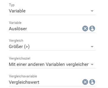

_Variable_: Falls "type" = 0 steht hier der absolute Vergleichswert passend zum Typ der Variable, bei "type" = 1 steht hier eine VariablenID mit deren Wert verglichen wird
_Datum_: Der Wert wird als Objekt mit den Feldern "year", "month" und "day" abgespeichert, analog zur Darstellung von [IPS_SetEventConditionDateRule](../../../functions/management-events.md)
_Uhrzeit_: Der Wert wird als Objekt mit den Feldern "hour", "minute" und "second" abgespeichert, analog zur Darstellung von [IPS_SetEventConditionTimeRule](../../../functions/management-events.md)
_Wochentag_: Der Vergleichstag wird als Zahl gespeichert (1: Montag, 2: Dienstag, 3: Mittwoch, 4: Donnerstag, 5: Freitag, 6: Samstag, 7: Sonntag) | | variableID (nur bei Variablenregeln) | Die ID der Variable, welche den aktuellen Wert beinhaltet | | type (nur bei Variablenregeln) | Bei 0 wird die Variable mit einem absoluten Wert verglichen, bei 1 mit dem Wert einer anderen Variablen | > **Hinweis:** Anstatt eine konfigurierte Bedingung selbstständig auszuwerten sollte die Funktion [IPS_IsConditionPassing](../../../functions/management-events.md) verwendet werden. Dort kann der Wert des SelectCondition direkt als Parameter verwendet werden. > **Hinweis:** Falls die abgespeicherte Bedingung verschachtelte Bedingungen beinhaltet oder "multi" auf false steht und die Bedingung mehrere Regeln beinhaltet, wird die Regel als "Komplex" angezeigt und kann nicht bearbeitet werden. ### Parameter | Parameter | Beschreibung | | ------------------ | --------------------------------------------------------------------------------------------------------------------------------------------------------------------------------- | | caption (optional) | (__default:__: "") Sichtbare Beschriftung (ab IP-Symcon 7.1) | | enabled (optional) | (__default:__ true) Bei true kann die Auswahl verwendet werden, ansonsten wird sie deaktiviert dargestellt | | multi (optional) | (__default:__ false) Bei false wird vom Element eine einzelne Regel definiert, bei true eine gesamte Bedingung mit beliebig vielen Regeln | | name (optional) | Name der Auswahl/der zu setzenden Eigenschaft | | type | SelectCondition | | value (optional) | (__default:__ keine Bedingung) Der Wert der Auswahl - Sofern es eine dazugehörige Eigenschaft gibt, wird dieser Parameter im elements-Bereich durch die Eigenschaft überschrieben | | visible (optional) | (__default:__ true) Bei true ist die Auswahl sichtbar, ansonsten ist sie unsichtbar | | width (optional) | (__default:__ 300px, falls multi = false, sonst 100%) Feste Breite des Eingabefeldes in Pixel oder % als String, z.B. "40%" oder "250px" | ### Beispiel ```php { "type": "SelectCondition", "name": "PropertyCondition", "multi": true } ``` ## SelectDate Quelle: https://www.symcon.de/de/service/dokumentation/entwicklerbereich/sdk-tools/sdk-php/konfigurationsformulare/selectdate/ _Benötigt Symcon >= 5.0_ Erstellt eine Eingabe für ein Datum mit der Beschriftung __caption__. ![Beispiel](https://www.symcon.de/media/pages/service/dokumentation/entwicklerbereich/sdk-tools/sdk-php/konfigurationsformulare/selectdate/c7c5e222f9-1790424938/konfigurationsformulare-selectdate.png) Falls im "elements"-Bereich erstellt, wird bei Übernahme die Eigenschaft __name__ auf ein JSON-codiertes Objekt gesetzt, welches folgende Parameter enthält: | Parameter | Beschreibung | | --------- | ---------------- | | day | Tag des Datums | | month | Monat des Datums | | year | Jahr des Datums | Wurde kein Zeitpunkt ausgewählt, so stehen alle Parameter auf 0. ### Parameter | Parameter | Beschreibung | | ------------------ | -------------------------------------------------------------------------------------------------------------------------------------------------------------------------------------------------------------- | | caption | Sichtbare Beschriftung | | enabled (optional) | (__default:__ true) Bei true kann die Auswahl verwendet werden, ansonsten wird sie deaktiviert dargestellt (ab IP-Symcon 5.2) | | name (optional) | Name der Auswahl/der zu setzenden Eigenschaft | | type | SelectDate | | value (optional) | (__default:__ kein Zeitpunkt ausgewählt) Der Wert der Auswahl - Sofern es eine dazugehörige Eigenschaft gibt, wird dieser Parameter im elements-Bereich durch die Eigenschaft überschrieben (ab IP-Symcon 5.2) | | visible (optional) | (__default:__ true) Bei true ist die Auswahl sichtbar, ansonsten ist sie unsichtbar (ab IP-Symcon 5.2) | | width (optional) | (__default:__ 300px) Feste Breite des Eingabefeldes in Pixel oder % als String, z.B. "40%" oder "250px" (ab IP-Symcon 5.3) | ### Beispiel ```php { "type": "SelectDate", "name": "PropertyDate", "caption": "Date" } ``` ## SelectDateTime Quelle: https://www.symcon.de/de/service/dokumentation/entwicklerbereich/sdk-tools/sdk-php/konfigurationsformulare/selectdatetime/ _Benötigt Symcon >= 5.0_ Erstellt eine Eingabe für ein Datum und eine Uhrzeit mit der Beschriftung __caption__. ![Beispiel](https://www.symcon.de/media/pages/service/dokumentation/entwicklerbereich/sdk-tools/sdk-php/konfigurationsformulare/selectdatetime/900d7b375a-1790424938/konfigurationsformulare-selectdatetime.png) Falls im "elements"-Bereich erstellt, wird bei Übernahme die Eigenschaft __name__ auf ein JSON-codiertes Objekt gesetzt, welches folgende Parameter enthält: | Parameter | Beschreibung | | --------- | -------------------- | | day | Tag des Datums | | hour | Stunden der Uhrzeit | | minute | Minuten der Uhrzeit | | month | Monat des Datums | | second | Sekunden der Uhrzeit | | year | Jahr des Datums | Wurde kein Zeitpunkt ausgewählt, so stehen alle Parameter auf 0. ### Parameter | Parameter | Beschreibung | | ------------------ | -------------------------------------------------------------------------------------------------------------------------------------------------------------------------------------------------------------- | | caption | Sichtbare Beschriftung | | enabled (optional) | (__default:__ true) Bei true kann die Auswahl verwendet werden, ansonsten wird sie deaktiviert dargestellt (ab IP-Symcon 5.2) | | name (optional) | Name der Auswahl/der zu setzenden Eigenschaft | | type | SelectDateTime | | value (optional) | (__default:__ kein Zeitpunkt ausgewählt) Der Wert der Auswahl - Sofern es eine dazugehörige Eigenschaft gibt, wird dieser Parameter im elements-Bereich durch die Eigenschaft überschrieben (ab IP-Symcon 5.2) | | visible (optional) | (__default:__ true) Bei true ist die Auswahl sichtbar, ansonsten ist sie unsichtbar (ab IP-Symcon 5.2) | | width (optional) | (__default:__ 300px) Feste Breite des Eingabefeldes in Pixel oder % als String, z.B. "40%" oder "250px" (ab IP-Symcon 5.3) | ### Beispiel ```php { "type": "SelectDateTime", "name": "PropertyDateTime", "caption": "Date + Time" } ``` ## SelectEvent Quelle: https://www.symcon.de/de/service/dokumentation/entwicklerbereich/sdk-tools/sdk-php/konfigurationsformulare/selectevent/ Erstellt einen Auswahldialog mit der Beschriftung __caption__. Falls im "elements"-Bereich erstellt, wird bei Übernahme die Eigenschaft __name__ auf die ID des ausgewählten Ereignisses gesetzt. ![Beispiel](https://www.symcon.de/media/pages/service/dokumentation/entwicklerbereich/sdk-tools/sdk-php/konfigurationsformulare/selectevent/25d986c93d-1790424938/konfigurationsformulare-selectevent.png) ### Parameter | Parameter | Beschreibung | | ------------------- | --------------------------------------------------------------------------------------------------------------------------------------------------------------------------------------------------------------------------------------------------------------------------------------------------------------------------------------------------------------------------------- | | caption | Sichtbare Beschriftung | | download (optional) | (__default:__ "") Ist dieser Parameter nicht leer und beinhaltet die Ausgabe des onChange-Skriptes eine [Data-URL](https://developer.mozilla.org/en-US/docs/Web/HTTP/Basics_of_HTTP/Data_URLs), so wird die Rückgabe als Textdatei mit dem Namen das download-Parameters heruntergeladen. (ab IP-Symcon 7.0) | | enabled (optional) | (__default:__ true) Bei true kann die Ereignisauswahl verwendet werden, ansonsten wird sie deaktiviert dargestellt (ab IP-Symcon 5.2) | | link (optional) | (__default:__ false) Ist dieser Parameter true, dann wird die Ausgabe des onChange-Skriptes als Link geöffnet. Ist er false, so wird die Ausgabe als Dialog im Konfigurationsformular angezeigt. (ab IP-Symcon 6.0) | | name (optional) | Name der Ereignisauswahl/der zu setzenden Eigenschaft | | onChange (optional) | (__default:__ "") Skript, welches bei einer Veränderung des Wertes der Ereignisauswahl ausgeführt wird. Sofern das Skript aus mehreren Zeilen besteht, können die einzelnen Zeilen auch als Array übergeben werden (Arrays werden ab Version 6.0 unterstützt). Es hat die gleichen Eigenschaften wie onClick des [Button](configuration-forms.md) (ab IP-Symcon 5.2) | | type | SelectEvent | | value (optional) | (__default:__ 0) Der Wert der Ereignisauswahl - Sofern es eine dazugehörige Eigenschaft gibt, wird dieser Parameter im elements-Bereich durch die Eigenschaft überschrieben (ab IP-Symcon 5.2) | | visible (optional) | (__default:__ true) Bei true ist die Ereignisauswahl sichtbar, ansonsten ist sie unsichtbar (ab IP-Symcon 5.2) | | width (optional) | (__default:__ 300px) Feste Breite der Ereignisauswahl in Pixel oder % als String, z.B. "40%" oder "250px" (ab IP-Symcon 5.3) | ### Beispiel ```php { "type": "SelectEvent", "name": "PropertyEventID", "caption": "Target" } ``` ## SelectFile Quelle: https://www.symcon.de/de/service/dokumentation/entwicklerbereich/sdk-tools/sdk-php/konfigurationsformulare/selectfile/ _Benötigt Symcon >= 4.2_ Erstellt einen Auswahldialog mit der Beschriftung __caption__. Falls im "elements"-Bereich erstellt, wird bei Übernahme die Eigenschaft __name__ auf den Base64 kodierten Wert der ausgewählten Datei gesetzt. Dies bedeutet, dass der Inhalt der ausgewählten Datei als Base64 kodierter String gespeichert wird. ![Beispiel](https://www.symcon.de/media/pages/service/dokumentation/entwicklerbereich/sdk-tools/sdk-php/konfigurationsformulare/selectfile/de9b74cd1c-1790424938/konfigurationsformulare-selectfile.png) ### Parameter | Parameter | Beschreibung | | --------------------- | ------------------------------------------------------------------------------------------------------------------------------------------------------------------------------------------------------------------------------------------------------------------------------------------------------------------------------------------------------------------------------ | | caption | Sichtbare Beschriftung | | download (optional) | (__default:__ "") Ist dieser Parameter nicht leer und beinhaltet die Ausgabe des onChange-Skriptes eine [Data-URL](https://developer.mozilla.org/en-US/docs/Web/HTTP/Basics_of_HTTP/Data_URLs), so wird die Rückgabe als Textdatei mit dem Namen das download-Parameters heruntergeladen. (ab IP-Symcon 7.0) | | enabled (optional) | (__default:__ true) Bei true kann die Dateiauswahl verwendet werden, ansonsten wird sie deaktiviert dargestellt (ab IP-Symcon 5.2) | | extensions (optional) | Erlaubte Erweiterungen der Datei. Durch Komma getrennt und mit Punkt eingeleitet Bsp: .jpg,.gif,.txt | | link (optional) | (__default:__ false) Ist dieser Parameter true, dann wird die Ausgabe des onChange-Skriptes als Link geöffnet. Ist er false, so wird die Ausgabe als Dialog im Konfigurationsformular angezeigt. (ab IP-Symcon 6.0) | | name (optional) | Name der Dateiauswahl/der zu setzenden String-Eigenschaft | | onChange (optional) | (__default:__ "") Skript, welches bei einer Veränderung des Wertes der Dateiauswahl ausgeführt wird. Sofern das Skript aus mehreren Zeilen besteht, können die einzelnen Zeilen auch als Array übergeben werden (Arrays werden ab Version 6.0 unterstützt). Es hat die gleichen Eigenschaften wie onClick des [Button](configuration-forms.md) (ab IP-Symcon 5.2) | | type | SelectFile | | value (optional) | (__default:__ 0) Der Wert der Dateiauswahl - Sofern es eine dazugehörige Eigenschaft gibt, wird dieser Parameter im elements-Bereich durch die Eigenschaft überschrieben (ab IP-Symcon 5.2) | | visible (optional) | (__default:__ true) Bei true ist die Dateiauswahl sichtbar, ansonsten ist sie unsichtbar (ab IP-Symcon 5.2) | | width (optional) | (__default:__ 300px) Feste Breite der Dateiauswahl in Pixel oder % als String, z.B. "40%" oder "250px" (ab IP-Symcon 5.3) | ### Beispiel ```php { "type": "SelectFile", "name": "PropertyStringFile", "caption": "Target", "extensions": ".jpg,.gif,.txt" } ``` ## SelectIcon Quelle: https://www.symcon.de/de/service/dokumentation/entwicklerbereich/sdk-tools/sdk-php/konfigurationsformulare/selecticon/ Erstellt einen Auswahldialog mit der Beschriftung __caption__. Falls im "elements"-Bereich erstellt, wird bei Übernahme die Eigenschaft __name__ auf den Namen des ausgewählten Icons gesetzt. Wird der Wert gelöscht, wird dieser auf einen leeren String gesetzt. ![Beispiel](https://www.symcon.de/media/pages/service/dokumentation/entwicklerbereich/sdk-tools/sdk-php/konfigurationsformulare/selecticon/5a1b2846fe-1790424938/konfigurationsformulare-selecticon.png) ### Parameter | Parameter | Beschreibung | | ------------------- | --------------------------------------------------------------------------------------------------------------------------------------------------------------------------------------------------------------------------------------------------------------------------------------------------------------------------------------- | | caption | Sichtbare Beschriftung | | download (optional) | (__default:__ "") Ist dieser Parameter nicht leer und beinhaltet die Ausgabe des onChange-Skriptes eine [Data-URL](https://developer.mozilla.org/en-US/docs/Web/HTTP/Basics_of_HTTP/Data_URLs), so wird die Rückgabe als Textdatei mit dem Namen das download-Parameters heruntergeladen. (ab IP-Symcon 7.0) | | enabled (optional) | (__default:__ true) Bei true kann die Auswahl verwendet werden, ansonsten wird sie deaktiviert dargestellt | | link (optional) | (__default:__ false) Ist dieser Parameter true, dann wird die Ausgabe des onChange-Skriptes als Link geöffnet. Ist er false, so wird die Ausgabe als Dialog im Konfigurationsformular angezeigt. | | name (optional) | Name der Auswahl/der zu setzenden Eigenschaft | | onChange (optional) | (__default:__ "") Skript, welches bei einer Änderung des Icons ausgeführt wird. Sofern das Skript aus mehreren Zeilen besteht, können die einzelnen Zeilen auch als Array übergeben werden (Arrays werden ab Version 6.0 unterstützt). Es hat die gleichen Eigenschaften wie onClick des [Button](configuration-forms.md) | | type | SelectIcon | | value (optional) | (__default:__ "") Der Wert der Auswahl - Sofern es eine dazugehörige Eigenschaft gibt, wird dieser Parameter im elements-Bereich durch die Eigenschaft überschrieben (ab IP-Symcon 5.2) | | visible (optional) | (__default:__ true) Bei true ist die Auswahl sichtbar, ansonsten ist sie unsichtbar (ab IP-Symcon 5.2) | | width (optional) | (__default:__ 300px) Feste Breite der Farbauswahl in Pixel oder % als String, z.B. "40%" oder "250px" | ### Beispiel ```php { "type": "SelectIcon", "name": "IconEigenschaft", "caption": "Icon" } ``` ## SelectInstance Quelle: https://www.symcon.de/de/service/dokumentation/entwicklerbereich/sdk-tools/sdk-php/konfigurationsformulare/selectinstance/ Erstellt einen Auswahldialog mit der Beschriftung __caption__. Falls im "elements"-Bereich erstellt, wird bei Übernahme die Eigenschaft __name__ auf die ID der ausgewählten Instanz gesetzt. ![Beispiel](https://www.symcon.de/media/pages/service/dokumentation/entwicklerbereich/sdk-tools/sdk-php/konfigurationsformulare/selectinstance/974d168155-1790424938/konfigurationsformulare-selectinstance.png) ### Parameter | Parameter | Beschreibung | | ----------------------- | -------------------------------------------------------------------------------------------------------------------------------------------------------------------------------------------------------------------------------------------------------------------------------------------------------------------------------------------------------------------------------- | | caption | Sichtbare Beschriftung | | download (optional) | (__default:__ "") Ist dieser Parameter nicht leer und beinhaltet die Ausgabe des onChange-Skriptes eine [Data-URL](https://developer.mozilla.org/en-US/docs/Web/HTTP/Basics_of_HTTP/Data_URLs), so wird die Rückgabe als Textdatei mit dem Namen das download-Parameters heruntergeladen. (ab IP-Symcon 7.0) | | enabled (optional) | (__default:__ true) Bei true kann die Instanzauswahl verwendet werden, ansonsten wird sie deaktiviert dargestellt (ab IP-Symcon 5.2) | | link (optional) | (__default:__ false) Ist dieser Parameter true, dann wird die Ausgabe des onChange-Skriptes als Link geöffnet. Ist er false, so wird die Ausgabe als Dialog im Konfigurationsformular angezeigt. (ab IP-Symcon 6.0) | | name (optional) | Name der Instanzauswahl/der zu setzenden Eigenschaft | | onChange (optional) | (__default:__ "") Skript, welches bei einer Veränderung des Wertes der Instanzauswahl ausgeführt wird. Sofern das Skript aus mehreren Zeilen besteht, können die einzelnen Zeilen auch als Array übergeben werden (Arrays werden ab Version 6.0 unterstützt). Es hat die gleichen Eigenschaften wie onClick des [Button](configuration-forms.md) (ab IP-Symcon 5.2) | | type | SelectInstance | | validModules (optional) | (__default:__ []) Die Auswahl wird auf Instanzen eingeschränkt, welche eine der definierten ModulIDs haben. Wenn die Liste leer ist sind alle Instanz erlaubt. Entspricht die ausgewählte Instanz keiner der ModulIDs so wird ein Fehler angezeigt und Änderungen können nicht übernommen werden. (ab IP-Symcon 5.5) | | value (optional) | (__default:__ 1) Der Wert der Instanzauswahl - Sofern es eine dazugehörige Eigenschaft gibt, wird dieser Parameter im elements-Bereich durch die Eigenschaft überschrieben (ab IP-Symcon 5.2) | | visible (optional) | (__default:__ true) Bei true ist die Instanzauswahl sichtbar, ansonsten ist sie unsichtbar (ab IP-Symcon 5.2) | | width (optional) | (__default:__ 300px) Feste Breite der Instanzauswahl in Pixel oder % als String, z.B. "40%" oder "250px" (ab IP-Symcon 5.3) | ### Beispiel ```php { "type": "SelectInstance", "name": "PropertyInstanceID", "caption": "Target" } ``` ## SelectLink Quelle: https://www.symcon.de/de/service/dokumentation/entwicklerbereich/sdk-tools/sdk-php/konfigurationsformulare/selectlink/ Erstellt einen Auswahldialog mit der Beschriftung __caption__. Falls im "elements"-Bereich erstellt, wird bei Übernahme die Eigenschaft __name__ auf die ID des ausgewählten Links gesetzt. ![Beispiel](https://www.symcon.de/media/pages/service/dokumentation/entwicklerbereich/sdk-tools/sdk-php/konfigurationsformulare/selectlink/47036c2a87-1790424938/konfigurationsformulare-selectlink.png) ### Parameter | Parameter | Beschreibung | | ------------------- | ----------------------------------------------------------------------------------------------------------------------------------------------------------------------------------------------------------------------------------------------------------------------------------------------------------------------------------------------------------------------------- | | caption | Sichtbare Beschriftung | | download (optional) | (__default:__ "") Ist dieser Parameter nicht leer und beinhaltet die Ausgabe des onChange-Skriptes eine [Data-URL](https://developer.mozilla.org/en-US/docs/Web/HTTP/Basics_of_HTTP/Data_URLs), so wird die Rückgabe als Textdatei mit dem Namen das download-Parameters heruntergeladen. (ab IP-Symcon 7.0) | | enabled (optional) | (__default:__ true) Bei true kann die Linkauswahl verwendet werden, ansonsten wird sie deaktiviert dargestellt (ab IP-Symcon 5.2) | | link (optional) | (__default:__ false) Ist dieser Parameter true, dann wird die Ausgabe des onChange-Skriptes als Link geöffnet. Ist er false, so wird die Ausgabe als Dialog im Konfigurationsformular angezeigt. (ab IP-Symcon 6.0) | | name (optional) | Name der Linkauswahl/der zu setzenden Eigenschaft | | onChange (optional) | (__default:__ "") Skript, welches bei einer Veränderung des Wertes der Linkauswahl ausgeführt wird. Sofern das Skript aus mehreren Zeilen besteht, können die einzelnen Zeilen auch als Array übergeben werden (Arrays werden ab Version 6.0 unterstützt). Es hat die gleichen Eigenschaften wie onClick des [Button](configuration-forms.md) (ab IP-Symcon 5.2) | | type | SelectLink | | value (optional) | (__default:__ 1) Der Wert der Linkauswahl - Sofern es eine dazugehörige Eigenschaft gibt, wird dieser Parameter im elements-Bereich durch die Eigenschaft überschrieben (ab IP-Symcon 5.2) | | visible (optional) | (__default:__ true) Bei true ist die Linkauswahl sichtbar, ansonsten ist sie unsichtbar (ab IP-Symcon 5.2) | | width (optional) | (__default:__ 300px) Feste Breite der Linkauswahl in Pixel oder % als String, z.B. "40%" oder "250px" (ab IP-Symcon 5.3) | ### Beispiel ```php { "type": "SelectLink", "name": "PropertyLinkID", "caption": "Target" } ``` ## SelectLocation Quelle: https://www.symcon.de/de/service/dokumentation/entwicklerbereich/sdk-tools/sdk-php/konfigurationsformulare/selectlocation/ _Benötigt Symcon >= 5.0_ Erstellt eine Eingabe für eine Position mit der Beschriftung __caption__. Hier kann die Position bei Internetzugriff per Karte ausgewählt werden. Alternativ können Längen- und Breitengrad auch manuell angegeben werden. ![Beispiel](https://www.symcon.de/media/pages/service/dokumentation/entwicklerbereich/sdk-tools/sdk-php/konfigurationsformulare/selectlocation/5c50fddc18-1790424938/konfigurationsformulare-selectlocation.png) ![Dialog](https://www.symcon.de/media/pages/service/dokumentation/entwicklerbereich/sdk-tools/sdk-php/konfigurationsformulare/selectlocation/e3d51de8f2-1790424938/konfigurationsformulare-selectlocation-dialog.png) Falls im "elements"-Bereich erstellt, wird bei Übernahme die Eigenschaft __name__ auf ein JSON-codiertes Objekt gesetzt, welches folgende Parameter enthält: | Parameter | Beschreibung | | --------- | ------------------------ | | latitude | Breitengrad der Position | | longitude | Längengrad der Position | Wurde keine Position ausgewählt, so stehen alle Parameter auf 0. ### Parameter | Parameter | Beschreibung | | ------------------ | -------------------------------------------------------------------------------------------------------------------------------------------------------------------------------------------------------------- | | caption | Sichtbare Beschriftung | | enabled (optional) | (__default:__ true) Bei true kann die Auswahl verwendet werden, ansonsten wird sie deaktiviert dargestellt (ab IP-Symcon 5.2) | | name (optional) | Name der Auswahl/der zu setzenden Eigenschaft | | type | SelectLocation | | value (optional) | (__default:__ keine Position ausgewählt) Der Wert der Auswahl - Sofern es eine dazugehörige Eigenschaft gibt, wird dieser Parameter im elements-Bereich durch die Eigenschaft überschrieben (ab IP-Symcon 5.2) | | visible (optional) | (__default:__ true) Bei true ist die Auswahl sichtbar, ansonsten ist sie unsichtbar (ab IP-Symcon 5.2) | | width (optional) | (__default:__ 300px) Feste Breite des Eingabefeldes in Pixel oder % als String, z.B. "40%" oder "250px" (ab IP-Symcon 5.3) | ### Beispiel ```php { "type": "SelectLocation", "name": "Location", "caption": "Home" } ``` ## SelectMedia Quelle: https://www.symcon.de/de/service/dokumentation/entwicklerbereich/sdk-tools/sdk-php/konfigurationsformulare/selectmedia/ Erstellt einen Auswahldialog mit der Beschriftung __caption__. Falls im "elements"-Bereich erstellt, wird bei Übernahme die Eigenschaft __name__ auf die ID des ausgewählten Mediums gesetzt. ![Beispiel](https://www.symcon.de/media/pages/service/dokumentation/entwicklerbereich/sdk-tools/sdk-php/konfigurationsformulare/selectmedia/8807b48cb4-1790424938/konfigurationsformulare-selectmedia.png) ### Parameter | Parameter | Beschreibung | | ------------------- | ------------------------------------------------------------------------------------------------------------------------------------------------------------------------------------------------------------------------------------------------------------------------------------------------------------------------------------------------------------------------------- | | caption | Sichtbare Beschriftung | | download (optional) | (__default:__ "") Ist dieser Parameter nicht leer und beinhaltet die Ausgabe des onChange-Skriptes eine [Data-URL](https://developer.mozilla.org/en-US/docs/Web/HTTP/Basics_of_HTTP/Data_URLs), so wird die Rückgabe als Textdatei mit dem Namen das download-Parameters heruntergeladen. (ab IP-Symcon 7.0) | | enabled (optional) | (__default:__ true) Bei true kann die Medienauswahl verwendet werden, ansonsten wird sie deaktiviert dargestellt (ab IP-Symcon 5.2) | | link (optional) | (__default:__ false) Ist dieser Parameter true, dann wird die Ausgabe des onChange-Skriptes als Link geöffnet. Ist er false, so wird die Ausgabe als Dialog im Konfigurationsformular angezeigt. (ab IP-Symcon 6.0) | | name (optional) | Name der Medienauswahl/der zu setzenden Eigenschaft | | onChange (optional) | (__default:__ "") Skript, welches bei einer Veränderung des Wertes der Medienauswahl ausgeführt wird. Sofern das Skript aus mehreren Zeilen besteht, können die einzelnen Zeilen auch als Array übergeben werden (Arrays werden ab Version 6.0 unterstützt). Es hat die gleichen Eigenschaften wie onClick des [Button](configuration-forms.md) (ab IP-Symcon 5.2) | | type | SelectMedia | | value (optional) | (__default:__ 1) Der Wert der Medienauswahl - Sofern es eine dazugehörige Eigenschaft gibt, wird dieser Parameter im elements-Bereich durch die Eigenschaft überschrieben (ab IP-Symcon 5.2) | | visible (optional) | (__default:__ true) Bei true ist die Medienauswahl sichtbar, ansonsten ist sie unsichtbar (ab IP-Symcon 5.2) | | width (optional) | (__default:__ 300px) Feste Breite der Medienauwahl in Pixel oder % als String, z.B. "40%" oder "250px" (ab IP-Symcon 5.3) | ### Beispiel ```php { "type": "SelectMedia", "name": "PropertyMediaID", "caption": "Target" } ``` ## SelectModule Quelle: https://www.symcon.de/de/service/dokumentation/entwicklerbereich/sdk-tools/sdk-php/konfigurationsformulare/selectmodule/ _Benötigt Symcon >= 5.5_ Erstellt einen Auswahldialog mit der Beschriftung __caption__. Falls im "elements"-Bereich erstellt, wird bei Übernahme die Eigenschaft __name__ auf die ID der ausgewählten Instanz gesetzt. ![Beispiel](https://www.symcon.de/media/pages/service/dokumentation/entwicklerbereich/sdk-tools/sdk-php/konfigurationsformulare/selectmodule/50a51fd75c-1790424938/konfigurationsformulare-selectmodule.png) ### Parameter | Parameter | Beschreibung | | ------------------- | ----------------------------------------------------------------------------------------------------------------------------------------------------------------------------------------------------------------------------------------------------------------------------------------------------------------------------------------------------------- | | caption | Sichtbare Beschriftung | | download (optional) | (__default:__ "") Ist dieser Parameter nicht leer und beinhaltet die Ausgabe des onChange-Skriptes eine [Data-URL](https://developer.mozilla.org/en-US/docs/Web/HTTP/Basics_of_HTTP/Data_URLs), so wird die Rückgabe als Textdatei mit dem Namen das download-Parameters heruntergeladen. (ab IP-Symcon 7.0) | | enabled (optional) | (__default:__ true) Bei true kann die Modulauswahl verwendet werden, ansonsten wird sie deaktiviert dargestellt | | link (optional) | (__default:__ false) Ist dieser Parameter true, dann wird die Ausgabe des onChange-Skriptes als Link geöffnet. Ist er false, so wird die Ausgabe als Dialog im Konfigurationsformular angezeigt. (ab IP-Symcon 6.0) | | moduleID | Die ID des Moduls, dessen Instanzen zur Auswahl angeboten werden sollen | | name (optional) | Name der Modulauswahl/der zu setzenden Eigenschaft | | onChange (optional) | (__default:__ "") Skript, welches bei einer Veränderung des Wertes der Modulauswahl ausgeführt wird. Sofern das Skript aus mehreren Zeilen besteht, können die einzelnen Zeilen auch als Array übergeben werden (Arrays werden ab Version 6.0 unterstützt). Es hat die gleichen Eigenschaften wie onClick des [Button](configuration-forms.md) | | type | SelectModule | | value (optional) | (__default:__ 1) Der Wert der Modulauswahl - Sofern es eine dazugehörige Eigenschaft gibt, wird dieser Parameter im elements-Bereich durch die Eigenschaft überschrieben | | visible (optional) | (__default:__ true) Bei true ist die Modulauswahl sichtbar, ansonsten ist sie unsichtbar | | width (optional) | (__default:__ 300px) Feste Breite der Modulauswahl in Pixel oder % als String, z.B. "40%" oder "250px" | ### Beispiel ```php { "type": "SelectModule", "name": "PropertyModuleInstanceID", "caption": "VoIP Modul" , "moduleID": "{A4224A63-49EA-445F-8422-22EF99D8F624}"} ``` ## SelectObject Quelle: https://www.symcon.de/de/service/dokumentation/entwicklerbereich/sdk-tools/sdk-php/konfigurationsformulare/selectobject/ Erstellt einen Auswahldialog mit der Beschriftung __caption__. Falls im "elements"-Bereich erstellt, wird bei Übernahme die Eigenschaft __name__ auf die ID des ausgewählten Objekts gesetzt. ![Beispiel](https://www.symcon.de/media/pages/service/dokumentation/entwicklerbereich/sdk-tools/sdk-php/konfigurationsformulare/selectobject/9070e29f33-1790424938/konfigurationsformulare-selectobject.png) ### Parameter | Parameter | Beschreibung | | ------------------- | ------------------------------------------------------------------------------------------------------------------------------------------------------------------------------------------------------------------------------------------------------------------------------------------------------------------------------------------------------------------------------- | | caption | Sichtbare Beschriftung | | download (optional) | (__default:__ "") Ist dieser Parameter nicht leer und beinhaltet die Ausgabe des onChange-Skriptes eine [Data-URL](https://developer.mozilla.org/en-US/docs/Web/HTTP/Basics_of_HTTP/Data_URLs), so wird die Rückgabe als Textdatei mit dem Namen das download-Parameters heruntergeladen. (ab IP-Symcon 7.0) | | enabled (optional) | (__default:__ true) Bei true kann die Objektauswahl verwendet werden, ansonsten wird sie deaktiviert dargestellt (ab IP-Symcon 5.2) | | link (optional) | (__default:__ false) Ist dieser Parameter true, dann wird die Ausgabe des onChange-Skriptes als Link geöffnet. Ist er false, so wird die Ausgabe als Dialog im Konfigurationsformular angezeigt. (ab IP-Symcon 6.0) | | name (optional) | Name der Objektauswahl/der zu setzenden Eigenschaft | | onChange (optional) | (__default:__ "") Skript, welches bei einer Veränderung des Wertes der Objektauswahl ausgeführt wird. Sofern das Skript aus mehreren Zeilen besteht, können die einzelnen Zeilen auch als Array übergeben werden (Arrays werden ab Version 6.0 unterstützt). Es hat die gleichen Eigenschaften wie onClick des [Button](configuration-forms.md) (ab IP-Symcon 5.2) | | type | SelectObject | | value (optional) | (__default:__ 1) Der Wert der Objektauswahl - Sofern es eine dazugehörige Eigenschaft gibt, wird dieser Parameter im elements-Bereich durch die Eigenschaft überschrieben (ab IP-Symcon 5.2) | | visible (optional) | (__default:__ true) Bei true ist die Objektauswahl sichtbar, ansonsten ist sie unsichtbar (ab IP-Symcon 5.2) | | width (optional) | (__default:__ 300px) Feste Breite der Objektauswahl in Pixel oder % als String, z.B. "40%" oder "250px" (ab IP-Symcon 5.3) | ### Beispiel ```php { "type": "SelectObject", "name": "ObjectID", "caption": "Target" } ``` ## SelectProfile Quelle: https://www.symcon.de/de/service/dokumentation/entwicklerbereich/sdk-tools/sdk-php/konfigurationsformulare/selectprofile/ _Benötigt Symcon >= 5.5_ Erstellt einen Auswahldialog mit der Beschriftung __caption__. Falls im "elements"-Bereich erstellt, wird bei Übernahme die Eigenschaft __name__ auf den Namen des ausgewählten Profils gesetzt. ![Beispiel](https://www.symcon.de/media/pages/service/dokumentation/entwicklerbereich/sdk-tools/sdk-php/konfigurationsformulare/selectprofile/9161dc632b-1790424938/konfigurationsformulare-selectprofile.png) ### Parameter | Parameter | Beschreibung | | ---------------------- | ------------------------------------------------------------------------------------------------------------------------------------------------------------------------------------------------------------------------------------------------------------------------------------------------------------------------------------------------------------ | | caption | Sichtbare Beschriftung | | download (optional) | (__default:__ "") Ist dieser Parameter nicht leer und beinhaltet die Ausgabe des onChange-Skriptes eine [Data-URL](https://developer.mozilla.org/en-US/docs/Web/HTTP/Basics_of_HTTP/Data_URLs), so wird die Rückgabe als Textdatei mit dem Namen das download-Parameters heruntergeladen. (ab IP-Symcon 7.0) | | enabled (optional) | (__default:__ true) Bei true kann die Profilauswahl verwendet werden, ansonsten wird sie deaktiviert dargestellt | | link (optional) | (__default:__ false) Ist dieser Parameter true, dann wird die Ausgabe des onChange-Skriptes als Link geöffnet. Ist er false, so wird die Ausgabe als Dialog im Konfigurationsformular angezeigt. (ab IP-Symcon 6.0) | | name (optional) | Name der Profilauswahl/der zu setzenden Eigenschaft | | onChange (optional) | (__default:__ "") Skript, welches bei einer Veränderung des Wertes der Profilauswahl ausgeführt wird. Sofern das Skript aus mehreren Zeilen besteht, können die einzelnen Zeilen auch als Array übergeben werden (Arrays werden ab Version 6.0 unterstützt). Es hat die gleichen Eigenschaften wie onClick des [Button](configuration-forms.md) | | profileType (optional) | (__default:__ -1) Der Typ des Profile welches ausgewählten werden kann (-1: Alle, 0: Boolean, 1: Integer, 2: Float, 3: String) | | type | SelectProfile | | value (optional) | (__default:__ "") Der Wert der Profilauswahl - Sofern es eine dazugehörige Eigenschaft gibt, wird dieser Parameter im elements-Bereich durch die Eigenschaft überschrieben | | visible (optional) | (__default:__ true) Bei true ist die Profilauswahl sichtbar, ansonsten ist sie unsichtbar | | width (optional) | (__default:__ 300px) Feste Breite der Profilauswahl in Pixel oder % als String, z.B. "40%" oder "250px" | ### Beispiel ```php { "type": "SelectProfile", "name": "PropertyProfileName", "caption": "Profil - Integer" , "profileType": 1} ``` ## SelectScript Quelle: https://www.symcon.de/de/service/dokumentation/entwicklerbereich/sdk-tools/sdk-php/konfigurationsformulare/selectscript/ Erstellt einen Auswahldialog mit der Beschriftung __caption__. Falls im "elements"-Bereich erstellt, wird bei Übernahme die Eigenschaft __name__ auf die ID des ausgewählten Skripts gesetzt. ![Beispiel](https://www.symcon.de/media/pages/service/dokumentation/entwicklerbereich/sdk-tools/sdk-php/konfigurationsformulare/selectscript/afe123ee10-1790424938/konfigurationsformulare-selectscript.png) ### Parameter | Parameter | Beschreibung | | ------------------- | ------------------------------------------------------------------------------------------------------------------------------------------------------------------------------------------------------------------------------------------------------------------------------------------------------------------------------------------------------------------------------- | | caption | Sichtbare Beschriftung | | download (optional) | (__default:__ "") Ist dieser Parameter nicht leer und beinhaltet die Ausgabe des onChange-Skriptes eine [Data-URL](https://developer.mozilla.org/en-US/docs/Web/HTTP/Basics_of_HTTP/Data_URLs), so wird die Rückgabe als Textdatei mit dem Namen das download-Parameters heruntergeladen. (ab IP-Symcon 7.0) | | enabled (optional) | (__default:__ true) Bei true kann die Skriptauswahl verwendet werden, ansonsten wird sie deaktiviert dargestellt (ab IP-Symcon 5.2) | | link (optional) | (__default:__ false) Ist dieser Parameter true, dann wird die Ausgabe des onChange-Skriptes als Link geöffnet. Ist er false, so wird die Ausgabe als Dialog im Konfigurationsformular angezeigt. (ab IP-Symcon 6.0) | | name (optional) | Name der Skriptauswahl/der zu setzenden Eigenschaft | | onChange (optional) | (__default:__ "") Skript, welches bei einer Veränderung des Wertes der Skriptauswahl ausgeführt wird. Sofern das Skript aus mehreren Zeilen besteht, können die einzelnen Zeilen auch als Array übergeben werden (Arrays werden ab Version 6.0 unterstützt). Es hat die gleichen Eigenschaften wie onClick des [Button](configuration-forms.md) (ab IP-Symcon 5.2) | | type | SelectScript | | value (optional) | (__default:__ 1) Der Wert der Skriptauswahl - Sofern es eine dazugehörige Eigenschaft gibt, wird dieser Parameter im elements-Bereich durch die Eigenschaft überschrieben (ab IP-Symcon 5.2) | | visible (optional) | (__default:__ true) Bei true ist die Skriptauswahl sichtbar, ansonsten ist sie unsichtbar (ab IP-Symcon 5.2) | | width (optional) | (__default:__ 300px) Feste Breite der Skriptauswahl in Pixel oder % als String, z.B. "40%" oder "250px" (ab IP-Symcon 5.3) | ### Beispiel ```php { "type": "SelectScript", "name": "RXObjectID", "caption": "Target" } ``` ## SelectTime Quelle: https://www.symcon.de/de/service/dokumentation/entwicklerbereich/sdk-tools/sdk-php/konfigurationsformulare/selecttime/ _Benötigt Symcon >= 5.0_ Erstellt eine Eingabe für eine Uhrzeit mit der Beschriftung __caption__. ![Beispiel](https://www.symcon.de/media/pages/service/dokumentation/entwicklerbereich/sdk-tools/sdk-php/konfigurationsformulare/selecttime/eec451578b-1790424938/konfigurationsformulare-selecttime.png) Falls im "elements"-Bereich erstellt, wird bei Übernahme die Eigenschaft __name__ auf ein JSON-codiertes Objekt gesetzt, welches folgende Parameter enthält: | Parameter | Beschreibung | | --------- | -------------------- | | hour | Stunden der Uhrzeit | | minute | Minuten der Uhrzeit | | second | Sekunden der Uhrzeit | Wurde kein Zeitpunkt ausgewählt, so stehen alle Parameter auf 0. ### Parameter | Parameter | Beschreibung | | ------------------ | -------------------------------------------------------------------------------------------------------------------------------------------------------------------------------------------------------------- | | caption | Sichtbare Beschriftung | | enabled (optional) | (__default:__ true) Bei true kann die Auswahl verwendet werden, ansonsten wird sie deaktiviert dargestellt (ab IP-Symcon 5.2) | | name (optional) | Name der Auswahl/der zu setzenden Eigenschaft | | type | SelectTime | | value (optional) | (__default:__ kein Zeitpunkt ausgewählt) Der Wert der Auswahl - Sofern es eine dazugehörige Eigenschaft gibt, wird dieser Parameter im elements-Bereich durch die Eigenschaft überschrieben (ab IP-Symcon 5.2) | | visible (optional) | (__default:__ true) Bei true ist die Auswahl sichtbar, ansonsten ist sie unsichtbar (ab IP-Symcon 5.2) | | width (optional) | (__default:__ 300px) Feste Breite des Eingabefeldes in Pixel oder % als String, z.B. "40%" oder "250px" (ab IP-Symcon 5.3) | ### Beispiel ```php { "type": "SelectTime", "name": "PropertyTime", "caption": "Time" } ``` ## SelectValue Quelle: https://www.symcon.de/de/service/dokumentation/entwicklerbereich/sdk-tools/sdk-php/konfigurationsformulare/selectvalue/ _Benötigt Symcon >= 6.3_ Erstellt einen Auswahldialog, der basierend auf dem Typen und dem Profil der gewählten __variableID__ ein passendes Formularfeld anzeigt. Falls im "elements"-Bereich erstellt, wird bei Übernahme die Eigenschaft __name__ auf den derzeit ausgewählten Wert gesetzt. ![Beispiel](https://www.symcon.de/media/pages/service/dokumentation/entwicklerbereich/sdk-tools/sdk-php/konfigurationsformulare/selectvalue/8fb8d74066-1790424938/konfigurationsformulare-select-value.png) ### Parameter | Parameter | Beschreibung | | ------------------- | --------------------------------------------------------------------------------------------------------------------------------------------------------------------------------------------------- | | caption | Sichtbare Beschriftung | | enabled (optional) | (__default:__ true) Bei true kann die Wertauswahl verwendet werden, ansonsten wird sie deaktiviert dargestellt (ab IP-Symcon 5.2) | | name (optional) | Name der Wertauswahl/der zu setzenden Eigenschaft | | onChange (optional) | (__default:__ "") Skript, welches bei einer Veränderung des Wertes der Wertauswahl ausgeführt wird. Es hat die gleichen Eigenschaften wie onClick des [Button](configuration-forms.md) | | type | SelectValue | | value (optional) | (__default:__ null) Der JSON kodierte Wert der Auswahl. Sofern es eine dazugehörige Eigenschaft gibt, wird dieser Parameter im elements-Bereich durch die Eigenschaft überschrieben | | visible (optional) | (__default:__ true) Bei true ist die Wertauswahl sichtbar, ansonsten ist sie unsichtbar | | variableID | (__default:__ 1) Die Variable, die für die Auswahl des Elementes herangezogen wird | | width (optional) | (__default:__ 300px) Feste Breite der Wertauswahl in Pixel oder % als String, z.B. "40%" oder "250px" | > **Hinweis:** Der Wert __value__ wird als JSON kodierter String gespeichert. ### Beispiel ```php { "type": "SelectValue", "name": "Wert", "caption": "Wert", "variableID": 12345 } ``` ## SelectVariable Quelle: https://www.symcon.de/de/service/dokumentation/entwicklerbereich/sdk-tools/sdk-php/konfigurationsformulare/selectvariable/ Erstellt einen Auswahldialog mit der Beschriftung __caption__. Falls im "elements"-Bereich erstellt, wird bei Übernahme die Eigenschaft __name__ auf die ID der ausgewählten Variablen gesetzt. ![Beispiel](https://www.symcon.de/media/pages/service/dokumentation/entwicklerbereich/sdk-tools/sdk-php/konfigurationsformulare/selectvariable/ce8d26c8ed-1790424938/konfigurationsformulare-selectvariable.png) ### Parameter | Parameter | Beschreibung | | ----------------------------- | ---------------------------------------------------------------------------------------------------------------------------------------------------------------------------------------------------------------------------------------------------------------------------------------------------------------------------------- | | caption | Sichtbare Beschriftung | | download (optional) | (__default:__ "") Ist dieser Parameter nicht leer und beinhaltet die Ausgabe des onChange-Skriptes eine [Data-URL](https://developer.mozilla.org/en-US/docs/Web/HTTP/Basics_of_HTTP/Data_URLs), so wird die Rückgabe als Textdatei mit dem Namen das download-Parameters heruntergeladen. (ab IP-Symcon 7.0) | | enabled (optional) | (__default:__ true) Bei true kann die Variablenauswahl verwendet werden, ansonsten wird sie deaktiviert dargestellt (ab IP-Symcon 5.2) | | link (optional) | (__default:__ false) Ist dieser Parameter true, dann wird die Ausgabe des onChange-Skriptes als Link geöffnet. Ist er false, so wird die Ausgabe als Dialog im Konfigurationsformular angezeigt. (ab IP-Symcon 6.0) | | name (optional) | Name der Variablenauswahl/der zu setzenden Eigenschaft | | onChange (optional) | (__default:__ "") Skript, welches bei einer Veränderung des Wertes der Variablenauswahl ausgeführt wird. Es hat die gleichen Eigenschaften wie onClick des [Button](configuration-forms.md) (ab IP-Symcon 5.2) | | requiredAction (optional) | (__default:__ 0) Gibt an ob die Variable eine Aktion haben muss (ab IP-Symcon 6.0)
