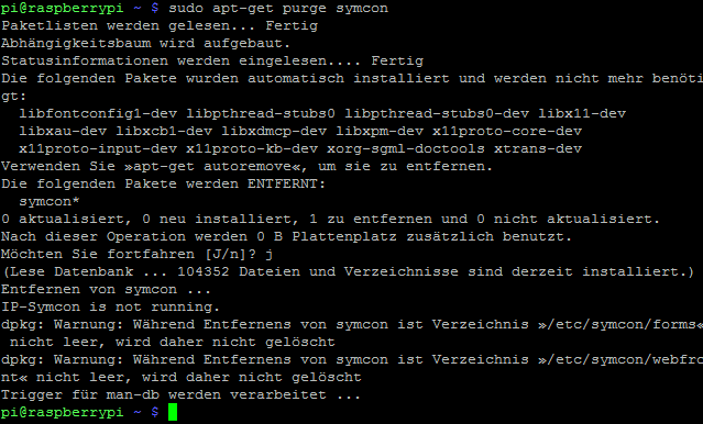

sudo chmod 644 /usr/share/keyrings/symcon.gpg Der Dienst wird automatisch beendet und im Anschluss neugestartet. ### Deinstallation Vor der Deinstallation von IP-Symcon, muss der Dienst angehalten werden. #### Dienst Stoppen Über die Konsole muss der Befehl eingegeben werden, welcher den IP-Symcon Server stoppt. Dieser ist für Linux und Raspberry Pi identisch. ```php sudo /etc/init.d/symcon stop ``` ![Dienste Stoppen](https://www.symcon.de/media/pages/service/dokumentation/installation/linux/132dbfc59d-1790424938/deinstallation-stoppenrpi.png) #### Dienst/Server deinstallieren Über die Konsole muss der Befehl eingegeben werden, welcher IP-Symcon deinstalliert. Dieser ist für Linux und Raspberry Pi identisch. ```php sudo apt-get purge symcon ``` ![Deinstallieren](https://www.symcon.de/media/pages/service/dokumentation/installation/linux/8752b54133-1790424938/deinstallation-deinstallationrpi.png) #### IP-Symcon löschen Um die Deinstallation zu beenden, muss der komplette IP-Symcon-Daten (/var/lib/symcon) Ordner gelöscht oder in den Papierkorb verschoben werden. ## Raspberry Pi Quelle: https://www.symcon.de/de/service/dokumentation/installation/raspberry-pi/ > **Achtung:** Die Installation ist nur mit einer gültigen Subskription möglich. Dennoch kann ohne gültige Subskription eine vorhandene Datensicherung der Software wieder einspielt werden. Siehe: [Plattformwechsel](getting-started.md) > **Achtung:** Es wird eine regelmäßige Datensicherungen empfohlen, damit bei einem technischen Defekt das System auf dem möglichst aktuellen Stand bleibt. Zumal eine aktive Subskription gebraucht wird, um bei vollständigen Verlust eine IP-Symcon Version erneut downloaden zu können. ### Installation #### Versionsvoraussetzung Welche Version von IP-Symcon mit welchem Betriebssystem funktioniert, kann der [Versionenübersicht](getting-started/system-requirements.md) entnommen werden. #### Vorbereitung Zuerst folgenden Befehl ausführen und überprüfen, ob die vollständig Zeit korrekt ist, oder evtl. die Zeitzone noch eingestellt werden muss ```php date ``` ggf. zum Einstellen der Zeitzone ```php sudo raspi-config ``` #### Installation ```php wget -qO- https://apt.symcon.de/install.sh | bash /dev/stdin ``` Auf der Shell jetzt folgende Befehle ausführen ```php sudo apt-get update sudo apt-get install symcon ``` Das IP-Symcon WebFront sollte nun auf http://ipadresse:3777/ erreichbar sein. Die IP-Symcon webbasierte [Verwaltungskonsole](components/management-console.md) kann über http://ipadresse:3777/console/ aufgerufen werden. Alternativ kann die [Pro Konsole](components/management-console.md) verwendet werden. #### Wie starte und stoppe ich den IP-Symcon-Dienst? ```php sudo /etc/init.d/symcon start sudo /etc/init.d/symcon stop sudo /etc/init.d/symcon restart ``` #### Wo finde ich was? * /usr/bin/symcon - Executable * /usr/share/symcon/ - Static Data (IP-Symcon Installation) * /var/lib/symcon/ - Variable Data (Settings, Skripte, Medien...) * /var/log/symcon/ - Log Files (Logfiles...) #### Wie kann ich schauen, ob der Dienst korrekt läuft? ```php sudo ps x | grep symcon ``` #### Wie kann ich das Logfile ansehen/verfolgen? ```php tail -f /var/log/symcon/logfile.log ``` #### Fernzugriff Kennwort setzen Über [Fernzugriff](components/remote-access.md) kann nachgeschlagen werden, wie der Fernzugriff eingerichtet wird. ### Update Über das Terminal müssen folgende Befehle genutzt werden, um IP-Symcon auf den aktuellsten Stand zu bringen. ```php sudo apt-get update sudo apt-get upgrade ``` > **Hinweis:** Sofern beim Upgrade das "symcon" Paket zurückgehalten wird, ist folgender Befehl erforderlich:

sudo chmod 644 /usr/share/keyrings/symcon.gpg Der Dienst wird automatisch beendet und im Anschluss neugestartet. ### Deinstallation Vor der Deinstallation von IP-Symcon, muss der Dienst angehalten werden. #### Dienst Stoppen Über die Konsole muss der Befehl eingegeben werden, welcher den IP-Symcon Server stoppt. Dieser ist für Linux und Raspberry Pi identisch. ```php sudo /etc/init.d/symcon stop ``` ![Dienste Stoppen](https://www.symcon.de/media/pages/service/dokumentation/installation/raspberry-pi/b6a92d472a-1790424938/deinstallation-stoppenrpi.png) #### Dienst/Server deinstallieren Über die Konsole muss der Befehl eingegeben werden, welcher IP-Symcon deinstalliert. Dieser ist für Linux und Raspberry Pi identisch. ```php sudo apt-get purge symcon ``` ![Deinstallieren](https://www.symcon.de/media/pages/service/dokumentation/installation/raspberry-pi/6d1bba25b8-1790424938/deinstallation-deinstallationrpi.png) #### IP-Symcon löschen Um die Deinstallation zu beenden, muss der komplette IP-Symcon Daten-Ordner (/var/lib/symcon) gelöscht oder in den Papierkorb verschoben werden. ## Docker Quelle: https://www.symcon.de/de/service/dokumentation/installation/docker/ > **Achtung:** Die Installation ist nur mit einer gültigen Subskription möglich. > **Achtung:** Es wird eine regelmäßige Datensicherungen empfohlen, damit bei einem technischen Defekt das System auf dem möglichst aktuellen Stand bleibt. Zumal eine aktive Subskription gebraucht wird, um bei vollständigen Verlust eine IP-Symcon Version erneut downloaden zu können. > **Hinweis:** Es gibt seperate Installationsanleitungen für [QNAP](getting-started.md) und [Synology](getting-started.md) ### Installation #### Voraussetzung * Intel/AMD 64-Bit, ARM7, ARM64 CPU * [Docker](https://www.docker.com/) > **Hinweis:** Da Container im Docker Kontext nicht "aktualisiert" werden können, müssen diese gelöscht und in der neuen Version neu erstellt werden. Dies ist auch problemlos möglich, da sich alle Daten außerhalb des Containers befinden. #### Limitationen * Bisher ist die Sprache auf de_DE gesetzt * Bisher ist die Zeitzone auf Europe/Berlin gesetzt * Wenn der Container nicht interaktiv, sondern losgelöst laufen soll, muss das Flag -d angegeben werden * Bisher ist nur Port 3777 gemappt. Werden weitere Ports benötigt, müssen diese ebenfalls angegeben werden! #### Installieren ```php docker pull symcon/symcon:stable ``` #### Starten ```php docker run --rm \ --name symcon \ --hostname symcon \ -p 3777:3777 \ -v /opt/symcon/data:/var/lib/symcon \ -v /opt/symcon/log:/var/log/symcon \ -v /opt/symcon:/root \ symcon/symcon:stable ``` Das IP-Symcon WebFront sollte nun auf http://ipadresse:3777/ erreichbar sein. Die IP-Symcon webbasierte [Verwaltungskonsole](components/management-console.md) kann über http://ipadresse:3777/console/ aufgerufen werden. Alternativ kann die [Pro Konsole](components/management-console.md) verwendet werden. ### Update 1. Installieren erneut ausführen 2. Starten erneut ausführen * Dadurch wird der Container entfernt und neu erstellt. * Die Daten befinden sich außerhalb des Containers und bleiben erhalten. ### Komfortablere Updates mit Portainer Das Tool "Portainer" hilft bei der Aktualisierung von Docker Containern, sodass dies über einen Knopfdruck passieren kann. Das webbasierte Tool steht kostenlos zur Verfügung und kann ebenfalls als Docker Container installiert werden. #### Installieren ```php docker volume create portainer_data docker run -d -p 9000:9000 -v /var/run/docker.sock:/var/run/docker.sock -v portainer_data:/data portainer/portainer ``` > **Hinweis:** Es kann erforderlich sein den "docker run" Befehl als "sudo docker run" zu starten Nach der Installation steht die Oberfläche unter http://127.0.0.1:9000/ zur Verfügung. Gegebenfalls muss die IP-Adresse noch angepasst werden. Bei der ersten Einrichtung muss ein Kennwort vergeben werden und außerdem im nächsten Schritt noch eine Verbindung zum lokalen Server hergestellt werden. Nach erforgreicher Installation sollte das Interface wie folgt aussehen. ![Startpage](https://www.symcon.de/media/pages/service/dokumentation/installation/docker/51f8375f3e-1790424938/portainer-start.png) Im Reiter "Containers" kann dann der "symcon" Container ausgewählt werden. Über die Option "Recreate" ist eine komfortable Aktualisierung möglich. Der Container wird dabei gelöscht, das neue Image heruntergeladen und anschließend mit den selben Einstellungen neu erstellt. Dies kann je nach Internet-Verbindung einige Minuten dauern. ![Press Recreate for Container](https://www.symcon.de/media/pages/service/dokumentation/installation/docker/c190db5fa1-1790424938/portainer-recreate.png) Wichtig ist, dass im Abfrage-Dialog die Option "Pull latest image" aktiviert ist. ![Pull latest image](https://www.symcon.de/media/pages/service/dokumentation/installation/docker/6415168335-1790424938/portainer-dialog.png) Nach dem Aktualisieren wird kurzzeitig folgende Meldung angezeigt. ![Success](https://www.symcon.de/media/pages/service/dokumentation/installation/docker/4aae44a943-1790424938/portainer-success.png) ### Hinweise #### NATSupport für KNX und HomeMatic Aufgrund der Containerstruktur wird bei KNX- und HomeMatic-Nachrichten standardmäßig eine nur intern verwendete IP-Adresse als Antwortadresse mitgeteilt, so dass die Antworten des Systems nicht korrekt empfangen werden können. Um diese Nachrichten korrekt zu empfangen muss der NATSupport eingerichtet werden. 1. Der [Spezialschalter](developer/special-switches.md) "NATSupport" muss aktiviert werden und danach IP-Symcon neu gestartet werden. 2. Für den Container muss der Port des entsprechenden Systems gemappt werden. Bei KNX ist dies standardmäßig 52000 und bei HomeMatic 5544. So müsste beispielsweise bei KNX der Port 52000 auf 52000 gemappt werden. 3. In der betroffenen I/O- oder Splitter-Instanz erscheint nun ein neues Feld "PublicIP". Hier muss die IP eingetragen werden unter welcher Docker von aussen erreichbar ist. Für KNX muss diese im Splitter "EIB Gateway" eingetragen werden und für HomeMatic im I/O "HomeMatic Socket". ## QNAP Quelle: https://www.symcon.de/de/service/dokumentation/installation/qnap/ > **Achtung:** Die Installation ist nur mit einer gültigen Subskription möglich. > **Achtung:** Es wird eine regelmäßige Datensicherungen empfohlen, damit bei einem technischen Defekt das System auf dem möglichst aktuellen Stand bleibt. Zumal eine aktive Subskription gebraucht wird, um bei vollständigen Verlust eine IP-Symcon Version erneut downloaden zu können. ### Installation #### Voraussetzung * NAS mit Container Station Unterstützung #### Installieren * Container Station öffnen * Nach symcon/symcon im Docker Hub suchen und das Abbild installieren/erstellen (Beim Tag z.B. stable auswählen) ![Docker Hub](https://www.symcon.de/media/pages/service/dokumentation/installation/qnap/f17bb317ed-1790424938/qnap-dockerhub.jpg) * Namen vergeben und die Erweiterten Einstellungen öffnen ![Container](https://www.symcon.de/media/pages/service/dokumentation/installation/qnap/46f72352d3-1790424938/qnap-containererstellen.jpg) * Freigabe Einstellungen anpassen (/root, /var/lib/symcon, /var/log/symcon müssen angegeben werden!) ![Freigabe](https://www.symcon.de/media/pages/service/dokumentation/installation/qnap/4ffe089c2f-1790424938/qnap-freigabe.jpg) * Netzwerk Einstellungen anpassen (3777 auf 3777 TCP) ![Ports](https://www.symcon.de/media/pages/service/dokumentation/installation/qnap/741fba41b0-1790424938/qnap-tcpports.jpg) * Mit Erstellen bestätigen um den Container zu erstellen und zu starten Das IP-Symcon WebFront sollte nun auf http://ipadresse:3777/ erreichbar sein. Die IP-Symcon webbasierte [Verwaltungskonsole](components/management-console.md) kann über http://ipadresse:3777/console/ aufgerufen werden. Alternativ kann die [Pro Konsole](components/management-console.md) verwendet werden. #### Fernzugriff Kennwort setzen Über [Fernzugriff](components/remote-access.md) kann nachgeschlagen werden, wie der Fernzugriff eingerichtet wird. ### Update Zum Update ist es erforderlich den Container zu entfernen und dann neu zu erstellen, wie unter "Installieren" beschrieben ist. Über das Zusatztool "Portainer" kann das Aktualisieren wesentlich vereinfacht werden. Eine Anleitung dazu befindet sich im [Docker Bereich](getting-started.md) . ### Deinstallation Für die Deinstallation kann der Container gestoppt und danach entfernt werden. Die verknüpften Verzeichnisse für die Daten müssen manuell entfernt werden. ### Hinweise #### NATSupport für KNX und HomeMatic Aufgrund der Containerstruktur wird bei KNX- und HomeMatic-Nachrichten standardmäßig eine nur intern verwendete IP-Adresse als Antwortadresse mitgeteilt, so dass die Antworten des Systems nicht korrekt empfangen werden können. Um diese Nachrichten korrekt zu empfangen muss der NATSupport eingerichtet werden. 1. Der [Spezialschalter](developer/special-switches.md) "NATSupport" muss aktiviert werden und danach IP-Symcon neu gestartet werden. 2. Für den Container muss der Port des entsprechenden Systems gemappt werden. Bei KNX ist dies standardmäßig 52000 und bei HomeMatic 5544. So müsste beispielsweise bei KNX der Port 52000 auf 52000 gemappt werden. 3. In der betroffenen I/O- oder Splitter-Instanz erscheint nun ein neues Feld "PublicIP". Hier muss die IP eingetragen werden unter welcher Docker von aussen erreichbar ist. Für KNX muss diese im Splitter "EIB Gateway" eingetragen werden und für HomeMatic im I/O "HomeMatic Socket". ## Synology Quelle: https://www.symcon.de/de/service/dokumentation/installation/synology/ > **Achtung:** Die Installation ist nur mit einer gültigen Subskription möglich. > **Achtung:** Es wird eine regelmäßige Datensicherungen empfohlen, damit bei einem technischen Defekt das System auf dem möglichst aktuellen Stand bleibt. Zumal eine aktive Subskription gebraucht wird, um bei vollständigen Verlust eine IP-Symcon Version erneut downloaden zu können. ### Installation #### Voraussetzung * NAS mit Container Manager Unterstützung #### Installieren * Nach Symcon in der Registrierung suchen und das Abbild herunterladen (Beim Tag z.B. latest auswählen) ![Docker Hub](https://www.symcon.de/media/pages/service/dokumentation/installation/synology/88dba70390-1790424938/synology-dockerhub.png) * Unter Abbild das neue Abbild auswählen und auf Start klicken * Namen vergeben ![Abbild](https://www.symcon.de/media/pages/service/dokumentation/installation/synology/9214ab1c46-1790424938/synology-abbild.png) * Volume Einstellungen anpassen (/root, /var/lib/symcon, /var/log/symcon müssen angegeben werden!) ![Volume](https://www.symcon.de/media/pages/service/dokumentation/installation/synology/87b4a126d6-1790424938/synology-volume.png) * Port Einstellungen anpassen (3777 auf 3777) ![Ports](https://www.symcon.de/media/pages/service/dokumentation/installation/synology/0e605b40b7-1790424938/synology-tcpports.png) * Mit OK bestätigen, auf Weiter klicken und mit Übernehmen den Container starten Das IP-Symcon WebFront sollte nun auf http://ipadresse:3777/ erreichbar sein. Die IP-Symcon webbasierte [Verwaltungskonsole](components/management-console.md) kann über http://ipadresse:3777/console/ aufgerufen werden. Alternativ kann die [Pro Konsole](components/management-console.md) verwendet werden. ### Update Es wird empfohlen über das Zusatztool "Portainer" zu Aktualisieren. Eine Anleitung dazu befindet sich im [Docker Bereich](getting-started.md) . Alternativ kann auch wiefolgt der Container aktualisiert werden: * Docker-Abbild neu herunterladen (Registrierung - Suche "symcon" - Download) * Warten bis das neue Image heruntergeladen ist (bei Abbild verschwindet die Zahl) * Symcon Container stoppen * Symcon Container leeren (Aktion - Inhalt löschen) * Symcon Container wieder starten ### Deinstallation Für die Deinstallation kann der Container gestoppt und danach entfernt werden. Die verknüpften Verzeichnisse für die Daten müssen manuell entfernt werden. ### Hinweise #### NATSupport für KNX und HomeMatic Aufgrund der Containerstruktur wird bei KNX- und HomeMatic-Nachrichten standardmäßig eine nur intern verwendete IP-Adresse als Antwortadresse mitgeteilt, so dass die Antworten des Systems nicht korrekt empfangen werden können. Um diese Nachrichten korrekt zu empfangen muss der NATSupport eingerichtet werden. 1. Der [Spezialschalter](developer/special-switches.md) "NATSupport" muss aktiviert werden und danach IP-Symcon neu gestartet werden. 2. Für den Container muss der Port des entsprechenden Systems gemappt werden. Bei KNX ist dies standardmäßig 52000 und bei HomeMatic 5544. So müsste beispielsweise bei KNX der Port 52000 auf 52000 gemappt werden. 3. In der betroffenen I/O- oder Splitter-Instanz erscheint nun ein neues Feld "PublicIP". Hier muss die IP eingetragen werden unter welcher Docker von aussen erreichbar ist. Für KNX muss diese im Splitter "EIB Gateway" eingetragen werden und für HomeMatic im I/O "HomeMatic Socket". ## SymBox Quelle: https://www.symcon.de/de/service/dokumentation/installation/symbox/ > **Achtung:** Die Installation ist nur mit einer gültigen Subskription möglich. Dennoch kann ohne gültige Subskription eine vorhandene Datensicherung der Software wieder einspielt werden. Siehe: [Plattformwechsel](getting-started.md) > **Achtung:** Es wird eine regelmäßige Datensicherungen empfohlen, damit bei einem technischen Defekt das System auf dem möglichst aktuellen Stand bleibt. Zumal eine aktive Subskription gebraucht wird, um bei vollständigen Verlust eine IP-Symcon Version erneut downloaden zu können. ### Installation/Update/Werkseinstellungen Für weitere Informationen siehe [Installationsanleitung](https://www.symcon.de/assets/files/product/symbox.pdf) . ## Catan Quelle: https://www.symcon.de/de/service/dokumentation/installation/catan/
