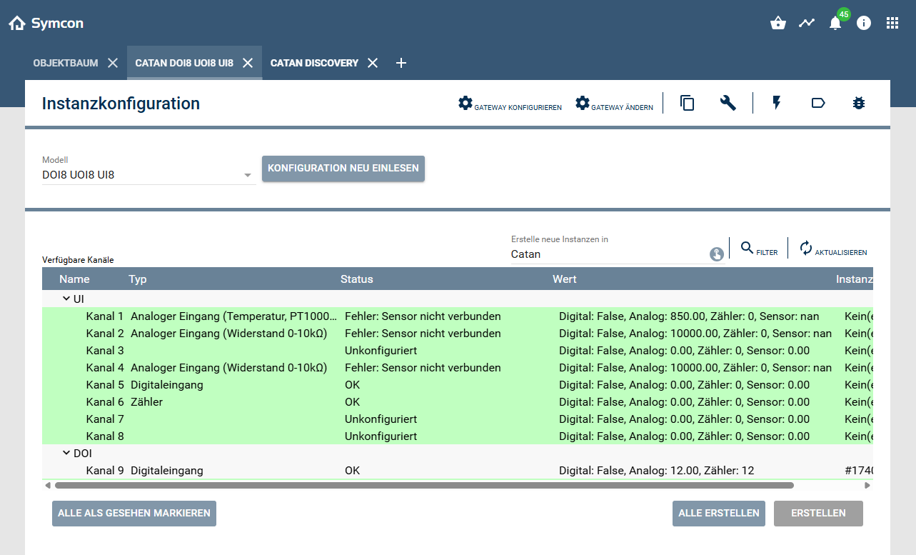

# Catan > Symcon Dokumentation · Deutsch · erzeugt am 2026-09-26 > Index: https://www.symcon.de/de/llms.txt Quelle: https://www.symcon.de/de/service/dokumentation/modulreferenz/geraete/catan/ _Benötigt Symcon >= 9.0_ ### Einbindung in Symcon Die Catan Schnittstellen können über die [Gerätesuche](../components/management-console.md) eingebunden werden. Hierfür muss als System "Catan Discovery" gewählt werden. Die Discovery-Instanz bietet dann die Erstellung eines Catan Konfigurators [Konfigurators](../concepts.md) pro Schnittstelle an. ![Catan konfigurator](https://www.symcon.de/media/pages/service/dokumentation/modulreferenz/geraete/catan/9508b9e16d-1790424938/catan_konfigurator.png) Im Konfigurator werden alle Kanäle eines Gerätes angezeigt, können erstellt und konfiguriert werden. Je nach Gerät stehen verschiedene Kanalarten zur Verfügung: DOI UOI UI und DOR. Jedem dieser Kanäle kann in der Instanzkonfiguration ein Typ zugewiesen werden. Unterhalb jeder Kanal Instanz wird eine Variable erstellt, die dem Wert des Kanals entspricht. Der Name sowie die Darstellung und Aktion werden durch den Kanaltyp vorgegeben. **UI** - Unkonfiguriert - Digitalausgang - Zähler - Analoger Eingang (Spannung 0-10V) - Analoger Eingang (Strom 0-20mA) - Analoger Eingang (Strom 4-20mA) - Analoger Eingang (Widerstand 0-10kΩ) - Analoger Eingang (Temperatur, PT1000, DIN) - Analoger Eingang (Temperatur, NI1000, DIN) - Analoger Eingang (Temperatur, NI1000, LG) - Analoger Eingang (Temperatur, NTC 10k) - Analoger Eingang (Temperatur, NTC 10k, PRE) - Analoger Eingang (Temperatur, NTC 20k) **UOI** - Unkonfiguriert - Digitalausgang - Digitaleingang - Zähler - Analoger Ausgang (Spannung 0-10V) **DOI** - Unkonfiguriert - Digitalausgang - Digitaleingang ### Konfiguration Welche der folgenden Einstellungsmöglichkeiten verfügbar sind hängt von dem Kanaltyp ab. #### Konfiguration des Displays | Name | Beschreibung | | --------------------------------------- | ---------------------------------------------------------------------------------------------------------------------------------------------------------------------------------------------------------------- | | Erlaube Übersteuerung am Display | Wenn aktiv, kann der Wert über das Control Panel verändert werden | | Übersteuerung am Display ist abbrechbar | Wenn aktiv, kann über die Schaltfläche "Übersteuerung abbrechen" in der Instanzkonfiguration, die Übersteuerung abgebrochen werden. Alternativ kann auch die PHP-Funktion CATAN_CancelOverride verwendet werden. Wird die Übersteuerung abgebrochen, wird der Wert wieder auf den zuvor vorhandenen Wert gesetzt. | | Namensquelle | Der Name des Kanals, welcher im Control Panel angezeigt wird.
