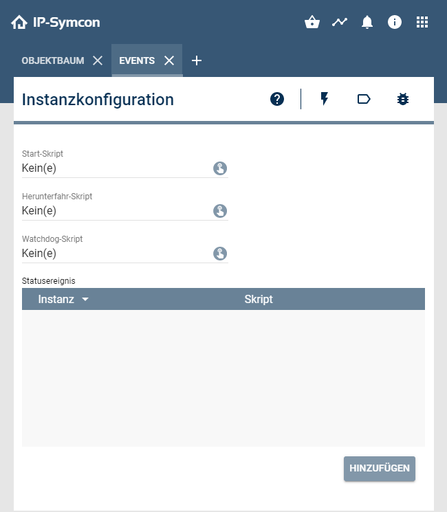

# Event Control > Symcon Dokumentation · Deutsch · erzeugt am 2026-09-26 > Index: https://www.symcon.de/de/llms.txt Quelle: https://www.symcon.de/de/service/dokumentation/modulreferenz/kern-instanzen/event-control/ Dieses Modul erlaubt dem User auf bestimmte Ereignisse in IP-Symcon zu reagieren und ein Skript zu starten. Es wird automatisch erstellt und steht dem Benutzer jederzeit zur Verfügung. Es kann im Objektbaum an folgender Stelle gefunden werden: Kern Instanzen -> Events ![Konfigurationsseite Event-Control](https://www.symcon.de/media/pages/service/dokumentation/modulreferenz/kern-instanzen/event-control/cec4347122-1790424938/eventcontrol-config.png) Folgende Ereignisse stehen zur Verfügung: | Ereignis | Beschreibung | | ------------------------------------------------ | --------------------------------------------------------------------------------------------------------------------------------------------------------------------------------------------------------------------------------------------------------------------------------------------------------------------------------------------------- | | Beim Start
(Start-Skript) | Nachdem IP-Symcon gestartet ist, wird dieses Ereignis aufgerufen. Zu diesem Zeitpunkt sollten bereits alle Schnittstellen verfügbar sein und alle Geräte geschaltet werden können. Es stehen folgende [Systemvariablen](../concepts/automations.md) innerhalb des Start-Skripts zur Verfügung. | | Beim Herunterfahren
(Herunterfahr-Skript) | Kurz bevor IP-Symcon herunterfährt wird dieses Ereignis aufgerufen. An diesem Zeitpunkt sollten noch alle Geräte schaltbar sein. Es stehen folgende [Systemvariablen](../concepts/automations.md) innerhalb des Herunterfahr-Skripts zur Verfügung. | | Profilgrenzüberschreitung
(Watchdog-Skript) | Sobald eine Variable (nur Integer/Float) außerhalb des Grenzbereiches vom dazugehörigen Variablenprofil kommt, wird dieses Ereignis aufgerufen. Eine Variable muss ein Profil haben um überwacht werden zu können. Es stehen folgende [Systemvariablen](../concepts/automations.md) innerhalb des Watchdog-Skripts zur Verfügung. | | Bei Statusaktualisierung
(Statusereignis) | Wenn sich der Status einer Instanz aktualisiert, kann in einem angegebenen Skript auf diese Aktualisierung reagiert werden. Es stehen folgende [Systemvariablen](../concepts/automations.md) innerhalb des Statusergeinis-Skripts zur Verfügung. | > **Hinweis:** Dieses Modul sollte nicht gelöscht werden. > Falls es gelöscht wird, wird es beim nächsten Start wieder neu erstellt.
