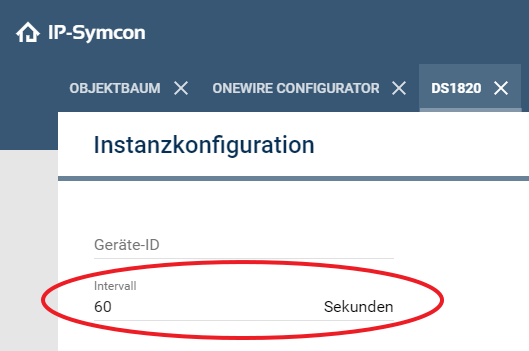

Die am 1-Wire-Bus angeschlossenen Bausteine versenden nicht automatisch ihre Werte – diese müssen angefragt werden. Wie oft dies geschehen soll, kann mit dem Intervall in der jeweiligen Instanzkonfiguration angegeben werden.
1-Wire: Timer
Jede Abfrage kostet Zeit und belegt den Bus. Darum sollte der "Intervall" sparsam genutzt werden. In der Praxis ist z.B. ein Abfragezyklus von 60 Sekunden, um eine Zimmertemperatur auszulesen, mehr als ausreichend. Kleinere Werte unter einer Sekunde können aus den o.g. Gründen nicht eingestellt werden.
