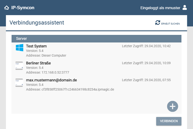

Der Verbindungsassistent hilft bei der Verbindung der Pro Konsole zu einem IP-Symcon Server. Die verfügbaren Server werden dabei in einer Liste angezeigt.
Es werden alle Server, die im lokalen Netzwerk gefunden werden oder in der Lizenzverwaltung eingetragen sind, dargestellt. Für die Anzeige, der in der Lizenzverwaltung eingetragenen Servern muss sich mit dem Symcon Account eingeloggt werden. Die Anmeldung erfolgt über einen Klick auf das Personenicon oben rechts. Dort müssen Benutzername und Kennwort des persönlichen Bereichs der Symcon-Homepage eingegeben werden. Es ist zu beachten, dass dies Konto separat vom Communityforum und dem Fernzugriff ist. Mit "Erneut suchen" kann nach neuen Servern im lokalen Netzwerk gescannt werden.
Es können auch manuell Server hinzugefügt werden. Dazu muss auf das "+" geklickt werden und Name, Adresse und Port angegeben werden. Dies sollte genutzt werden, wenn zum Beispiel ein DynDNS genutzt wird. Sollte der Connect Control genutzt werden ist die Verwendung der Lizenzverwaltung empfohlen.
