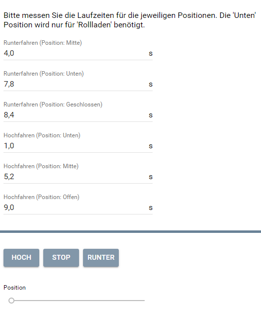

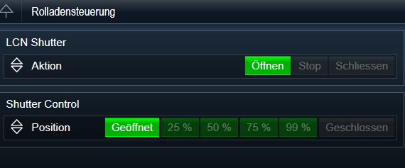

Mit der Rollladensteuerung "Shutter Control" können Rollladen, welche eigentlich nur "Auf" und "Ab" können, auch relative Werte wie 25% oder 50% anfahren.
Konfiguration der Rollladensteuerung
Erreicht wird dies durch eine Zeitnahme für das Hoch- und Runterfahren. Symcon berechnet dann automatisch wielange es braucht bis der Rollladen die gewünschte relative Position erreicht hat und stoppt darauf den Rollladen.
