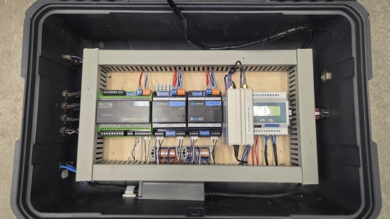

Hardware
  • Teltonika RUTX11 Router
  • Modbus-Module (digital & analog 0-10V, 0/4-20mA)
  • Ultraschall-Volumenstromerfassung (integriert)
  • ESERA 1-Wire-Modul
  • USB-Stick als Datenspeicher

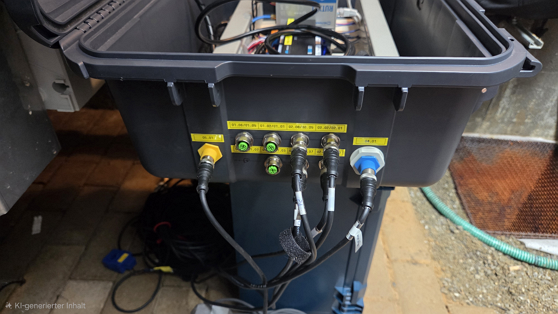

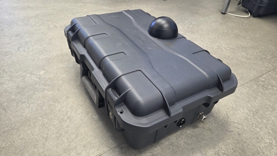

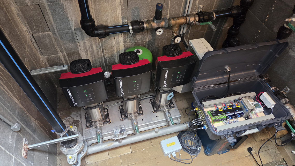

Ziel des Projekts war der Aufbau eines mobilen Messkoffers, der in Kundenanlagen flexibel eingesetzt werden kann, um Messdaten lokal offline oder – sobald eine Internetverbindung verfügbar ist – auch online zu erfassen und auszuwerten. Der Koffer kann dabei direkt vor Ort in Betrieb genommen oder sogar per Post an den Kunden geschickt werden, der anschließend seine Sensoren über die bereitgestellten Außenanschlüsse eigenständig anklemmen kann.

Als Herzstück des Messkoffers kommt ein Teltonika RUTX11 Router zum Einsatz, auf dem Symcon direkt über einen angeschlossenen USB-Stick betrieben wird – dieser liefert zugleich ausreichend Speicherplatz für die anfallenden Messdaten. Zur Signalerfassung werden über Modbus angebundene Module für digitale und analoge Signale (0-10V sowie 0/4-20mA) eingesetzt. Eine integrierte Ultraschall-Volumenstromerfassung ergänzt das Messspektrum. Für die Anbindung von 1-Wire-Sensortechnik steht ein ESERA-Modul zur Verfügung, das künftig die bevorzugte Hardwarebasis für diese Messaufgaben bildet.

Der mobile Messkoffer ermöglicht eine flexible Datenerfassung in Umgebungen, in denen kein dauerhaftes Netzwerk oder Mobilfunk vorhanden ist. Durch den kompakten Aufbau und die einfache Handhabung lässt er sich unkompliziert per Post versenden und vom Kunden selbst in Betrieb nehmen. Die nahtlose Synchronisation mit dem zentralen Master-System über Sync Remote stellt sicher, dass alle Messdaten lückenlos gesichert und auswertbar sind – sobald wieder eine Verbindung besteht.
