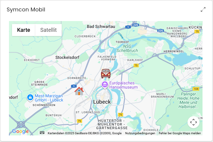

In einem Wohnmobil sollte mit wenig Platz und wenig Energiereserven eine komfortable Steuerung ermöglicht werden. Dazu wurde eine minimalistische Symcon Version geschaffen, die auf einem Industrial Router installiert wurde. Ziel war es, ohne großen Aufwand und Modifikation vom Wohnmobil eine Integration zu erreichen. Dies wurde durch die Konnektivität über WLAN (MQTT) zur Heizung und Lichtsteuerung realisiert. Der Router lieferte das dazu benötigte WLAN, welches ebenfalls für das Mobile Internet genutzt werden kann. Über den Symcon Connect Dienst sollte jederzeit Zugriff auf das Wohnmobil möglich sein und ebenfalls der Standort in Echtzeit getrackt werden können.

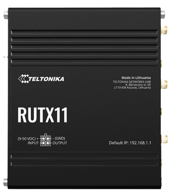

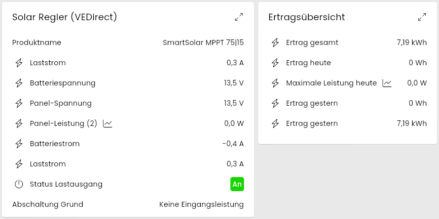

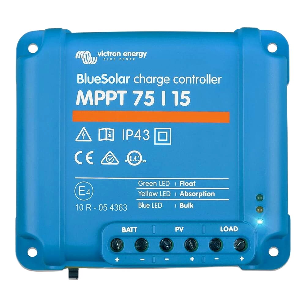

Ein Teltonika RUTX inkl. passender Antenne stellt die Grundlage der Installation, die mit nur 0,2A Last bei 12V eine sehr geringen Leistungsbedarf ausweist. Der Router liefert die LTE Konnektivität, um das Wohnmobil jederzeit zu erreichen. Zusätzlich wurden ein Victron MPPT für die PV-Anlage und ein Raspberry Pico für die Integration der Truma Heizung integriert. Ein Shelly übernimmt die Aufgabe der Lichtsteuerung.

Die Spezialversion, die für den RUTX kompiliert wurde, ist auf eine geringe Größe optimiert und liefert nur die notwendigsten Modul für den Betrieb der ausgewählten Geräte. Dadurch ist weiterhin viel RAM und Flash-Speicher für die restlichen auf dem Teltonika befindlichen Applikation weiterhin verfügbar. Der Zugriff über den Connect Dienst kann über die App erfolgen, sodass dieser nur die wenigen Daten abruft und wenig Datenvolumen verbraucht. Zusätzlich ist das Wohnmobil über die Sync Remote Erweiterung direkt im Haupt-Symcon vom Wohnmobil Besitzer integriert, sodass alle Werte auch direkt zu Hause verfügbar sind und dort langfristig mitgeloggt werden können.
