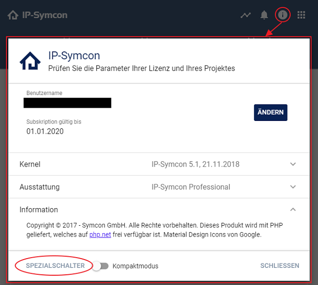

Spezialschalter
Benötigt: Symcon >= 2.6
Um einige Funktionen von IP-Symcon besser kontrollieren zu können, ist es möglich, einige Schalter innerhalb der Verwaltungskonsole zu verändern.
Es ist zu beachten, dass Änderungen in der Regel erst wirksam werden, sobald IP-Symcon neu gestartet wurde. Ausnahmen sind in der Beschreibung des jeweiligen Schalters vermerkt.
Folgende Schalter stehen zur Verfügung:

| VariableWatch | Erweitertes Variablenprotokoll aktivieren | Default = Deaktiviert (bis 8.1 Aktiviert). Sofern aktiviert, werden Wertänderungen/-aktualisierungen aller Variablen ins Logfile geschrieben. Sofern deaktiviert, werden diese nicht in das Logfile geschrieben. |
| VoIPInterface (ab 5.2, bis 6.4) |
IP-Adresse für VoIP einstellen | Default = "". IP-Adresse der Netzwerkkarte, welche für VoIP Verbindung genutzt werden soll. Muss nur gesetzt werden, wenn die automatische Erkennung nicht korrekt funktioniert. Ersetzt durch den neuen ProxyInterface-Spezialschalter, der seit IP-Symcon 7.0 verfügbar ist. |
| VoIPLogLevel (ab 5.2, bis 6.4) |
Debugausgabelevel für VoIP einstellen | Default = 0 (Deaktiviert). Das Level ist zwischen 0 und 3 einstellbar (Empfohlen: 2). Wobei 0 deaktiviert und 3 höchster Detailgrad bedeutet. Das VoIPLogLevel bestimmt den Detailgrad der Debugmeldungen im Message Log. Abgelöst durch den ProxyWatch-Spezialschalter, der diese Informationen ab IP-Symcon 7.0 enthält. |
| WebSocketWatch (ab 5.1) |
Erweitertes WebSocket Protokoll aktivieren | Default = Deaktiviert. Sofern aktiviert, werden weitere Debugginginformationen zum WebSocket Rückkanal ausgegeben, wie z.B. Open, Close, Error oder wenn Timeouts oder Limits überschritten wurden. |
