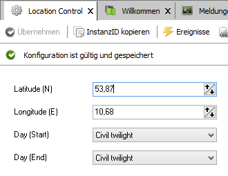

Konfigurationsseite
In der Instanz "Location" ("Logische Baumansicht"->"Kern Instanzen") kann der Längengrad N und Breitengrad E, auf 2 Nachkommastellen genau, eingetragen werden. Eine Methode zur Bestimmung des Längen- und Breitengrades ist unter Tipps & Tricks zu finden.

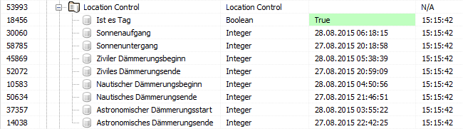

Darüber werden dann die Dämmerungswerte für Sonnenaufgang, Sonnenuntergang, bürgerlich, nautisch und astronomisch berechnet. Die beiden Auswahlmenüs Tagesbeginn und Tagesende bilden die Grenze, zwischen denen die boolsche Variable "Ist es Tag" auf True gesetzt wird.
Kerninstanzübersicht
Die Dämmerungswerte bestimmen auch den Zeitpunkt der Neuberechnung. Das heißt, dass beim Erreichen des Zeitpunkts für den Sonnenaufgang, der neue Wert für den nächsten Sonnenaufgang berechnet wird.
