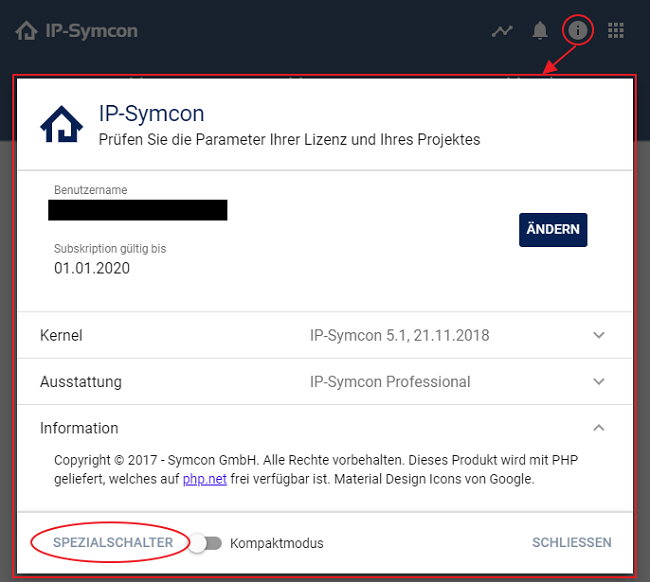

Spezialschalter
Benötigt: Symcon >= 2.6
Um einige Funktionen von IP-Symcon besser kontrollieren zu können, ist es möglich, einige Schalter innerhalb der Verwaltungskonsole zu verändern.
Es ist zu beachten, dass jegliche Änderungen erst wirksam werden, sobald IP-Symcon neu gestartet wurde.
Folgende Schalter stehen zur Verfügung:
