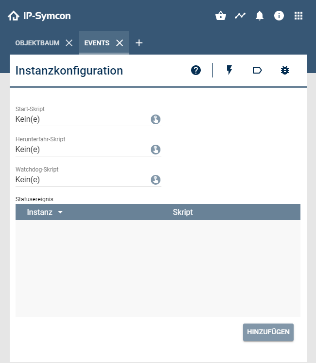

Dieses Modul erlaubt dem User auf bestimmte Ereignisse in IP-Symcon zu reagieren und ein Skript zu starten. Es wird automatisch erstellt und steht dem Benutzer jederzeit zur Verfügung. Es kann im Objektbaum an folgender Stelle gefunden werden:
Kern Instanzen -> Events
Folgende Ereignisse stehen zur Verfügung:
| Ereignis | Beschreibung |
| Beim Start (Start-Skript) |
Nachdem IP-Symcon gestartet ist, wird dieses Ereignis aufgerufen. Zu diesem Zeitpunkt sollten bereits alle Schnittstellen verfügbar sein und alle Geräte geschaltet werden können. Es stehen folgende Systemvariablen innerhalb des Start-Skripts zur Verfügung. |
| Beim Herunterfahren (Herunterfahr-Skript) |
Kurz bevor IP-Symcon herunterfährt wird dieses Ereignis aufgerufen. An diesem Zeitpunkt sollten noch alle Geräte schaltbar sein. Es stehen folgende Systemvariablen innerhalb des Herunterfahr-Skripts zur Verfügung. |
| Profilgrenzüberschreitung (Watchdog-Skript) |
Sobald eine Variable (nur Integer/Float) außerhalb des Grenzbereiches vom dazugehörigen Variablenprofil kommt, wird dieses Ereignis aufgerufen. Eine Variable muss ein Profil haben um überwacht werden zu können. Es stehen folgende Systemvariablen innerhalb des Watchdog-Skripts zur Verfügung. |
| Bei Statusaktualisierung (Statusereignis) |
Wenn sich der Status einer Instanz aktualisiert, kann in einem angegebenen Skript auf diese Aktualisierung reagiert werden. Es stehen folgende Systemvariablen innerhalb des Statusergeinis-Skripts zur Verfügung. |
Dieses Modul sollte nicht gelöscht werden.
Falls es gelöscht wird, wird es beim nächsten Start wieder neu erstellt.
