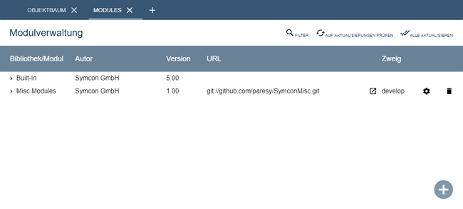

Konfigurationsseite
In der Instanz "Modules" ("Logische Baumansicht"->"Kern Instanzen") kann über "+" ein/-e Git-Repository Link/URL eingetragen werden. Über diesen wird das Modul dann installiert und steht sofort im "Instanz hinzufügen"-Dialog bereit. Welcher Link für welches Modul gebraucht wird, kann im Regelfall in der Dokumentation des Moduls oder Foreneintrag eingesehen werden. Sind die Daten unvollständig kann der jeweilige Modulentwickler über das Forum mithilfe einer privaten Nachricht angeschrieben werden.
Aktualisierung
Der Button "Auf Aktualisierung prüfen" überprüft ob eine Aktualisierung für bereits hinzugefügte Module vorhanden ist. Wenn eine Aktualisierung möglich ist, kann über den erscheinenden Update Button das jeweilge Modul auf den aktuellsten Stand gebracht werden. Ist ein Modul auf dem aktuellsten Stand, wird stattdessen ein Haken angezeigt.

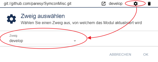

Zweig wechseln
Das Zahnrad bei dem jeweiligen Modul ermöglicht es den Zweig des Repositories zu wechseln. Wie diese heißen liegt an der Benennung durch den Repository-Ersteller.
Zweig wechseln
