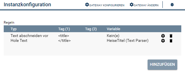

Regeln
| Beschreibung | Regel |
| Text abschneiden vor | <title> |
| Hole Text | </title> |
Screenshot
