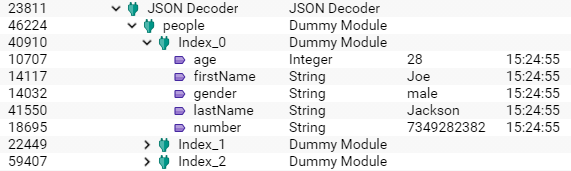

Die über den HTTP Client eingelesene JSON wird nun mit dem JSON Decoder verarbeitet und folgende Informationen werden als Variablen im Objektbaum zur Verfügung gestellt.
Beispiel
