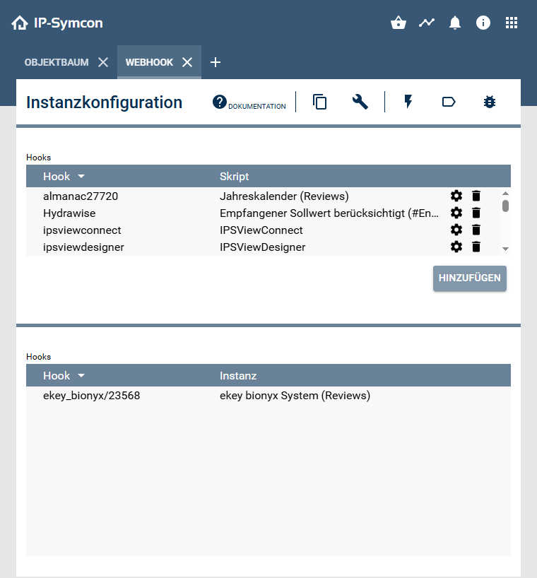

Das WebHook Control gehört zu den Kern Instanzen und ist somit sofort konfigurierbar.
Innerhalb eines Browsers kann das jeweilig verknüpfte Skript mit "IP:PORT/hook/HOOKNAME" aufgerufen werden.
Um einen Hook einzurichten muss in der "WebHook Control" Instanz bei der oberen Liste auf "Hinzufügen" geklickt werden. Folgend muss zuerst der Aufrufname des Hooks eingegeben werden und anschließend das Skript gewählt werden, welches durch den Hook ausgeführt werden soll.

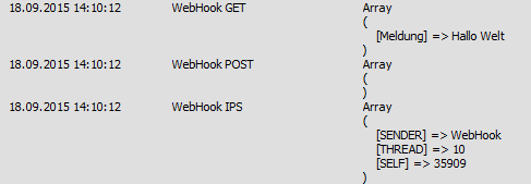

Beispiel
Skript Aufruf
Das Beispielskript, welches aufgerufen werden soll, ist "WebHook TestSkript" mit der ObjektID "35909".
IPS_LogMessage("WebHook GET", print_r($_GET, true));
IPS_LogMessage("WebHook POST", print_r($_POST, true));
IPS_LogMessage("WebHook IPS", print_r($_IPS, true));
IPS_LogMessage("WebHook RAW", file_get_contents("php://input"));
echo "Meldung: " . $_GET['Meldung'];
Der Aufruf und das Ergebnis wären wiefolgt:
Browser
An Symcon werden die Daten in Arrays dem Skript übergeben.

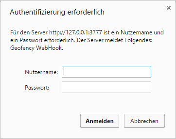

Authentifizierung
Ein Beispiel wie eine automatische Authentifizierung über das Modul Control verwirklicht wurde.
Als Nutzername wurde "Symcon" und als Passwort wurde "passwort" gewählt.
Eine Authentifizierung wird immer empfohlen, damit ein unerlaubter Zugriff von Außen auf Symcon verhindert wird.

Wird der Hook aufgerufen, erscheint die Abfrage nach Nutzername und Passwort. Und die Daten werden via $Post-Array an das Skript verschickt.
Authentification
