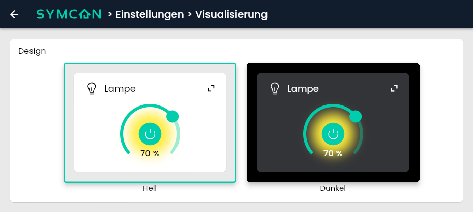

Designs
Benötigt: Symcon >= 7.0
Über das Zahnrad rechts in der Appbar kann in den Einstellungen unter Visualisierung zwischen verschiedenen Designs gewechselt werden.
Hintergrund und Textfarbe sowie Schriftart der HTMLBox werden durch das Design beeinflusst.

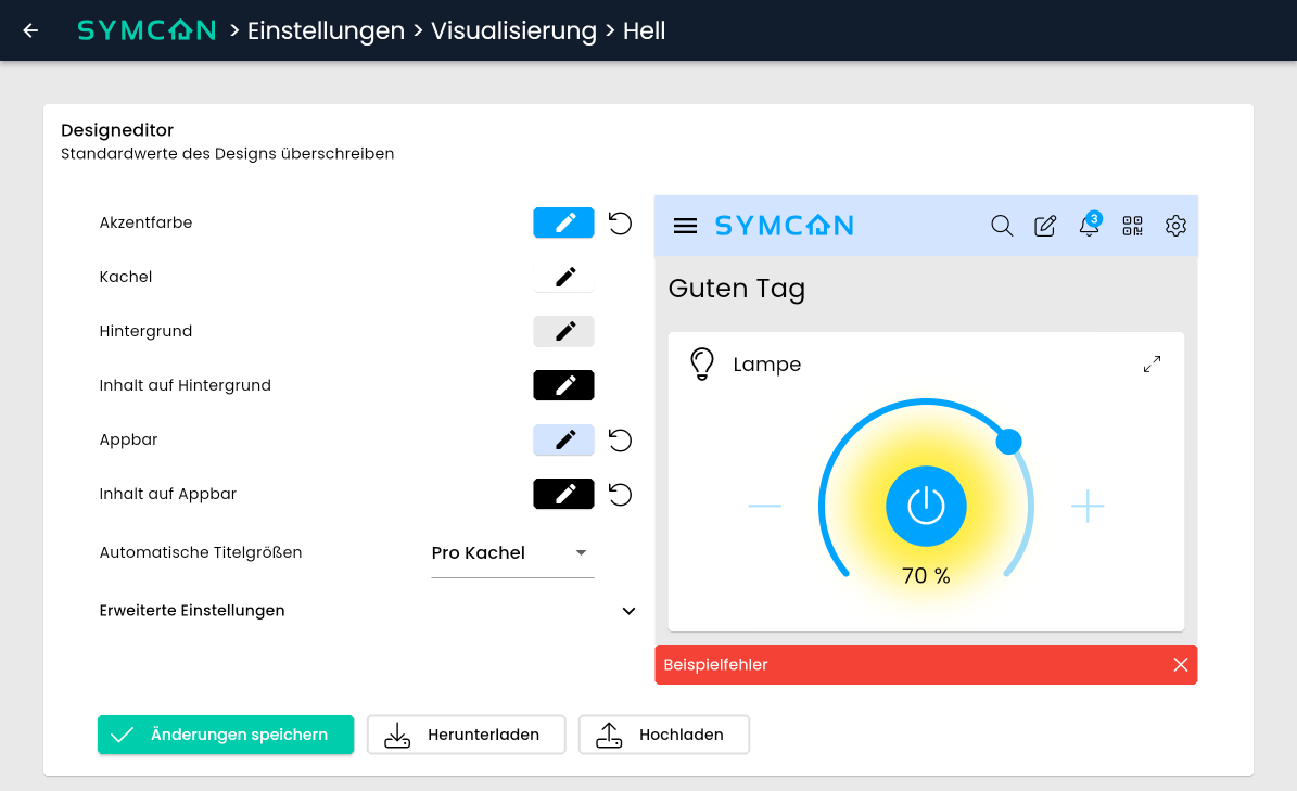

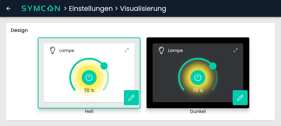

Designs bearbeiten
Ab der Version 8.1 können die Designs über den Stift in der Ecke der Kacheln bearbeitet werden. Einzelne Farben können beliebig verändert werden und über "Änderungen Speichern" lokal gespeichert werden. Über die entsprechenden Schaltflächen können die Einstellungen als Datei herunter- und in eine andere Visualisierung hochgeladen werden. Einstellungen können jederzeit über das Pfeil-Symbol zurückgesetzt werden.
Parameter
| Farbe | Beschreibung |
| Akzentfarbe | Die Farbe von bedienbaren Elementen (Schieberegler, Buttons) |
| Kachel | Die Farbe der Kacheln |
| Hintergrund | Die Farbe des Hintergrunds auf dem die Kacheln dargestellt werden |
| Inhalt auf Hintergrund | Die Farbe von Text und Icons, die auf dem Hintergrund dargestellt werden |
| Appbar | Die Farbe der Leiste am oberen Ende des Visualisierung |
| Inhalt auf Appbar | Die Farbe von Text und Icons auf der Appbar |
| Automatische Titelgröße | Die Größe der Titel der einzelnen Kacheln (Pro Kachel: Jede Kachel passt ihre Titelgröße optimal an. Pro Kategorie: Innerhalb einer Kategorie sind alle Titelgrößen einheitlich und orientieren sich an dem kleinsten Titel. Feste Größe: Alle Titel haben eine fete Größe) |
| Feste Titelgröße | Sichtbar bei Automatischer Titelgröße "Feste Größe" (Groß, Mittel, Klein) |
| Inhalt auf Akzent | Die Farbe von Text und Icons auf Bedienelementen in der Akzentfarbe |
| Inhalte auf Standard-Kachel | Die Farbe von Icons und Text den normalen Kacheln |
| Inhalt auf dunkler Kachel | Die Farbe von Texten und Icons auf Kacheln, die durch dynamische Hintergrundfarben dunkler als der Standard sind sind |
| Inhalt auf heller Kachel | Die Farbe von Texten und Icons auf Kacheln, die durch dynamische Hintergrundfarben heller als der Standard sind |
| Fehler Farbe | Die Hintergrundfarbe von Fehler-Bannern und fehlerhaften Kacheln |
| Inhalt auf Fehler | Die Farbe von Texten und Icons auf Fehler-Bannern |
| Ecken Radius | Die Größe der Ecken der Kacheln(Von 0 - spitz bis 10 - sehr abgeflacht) |
