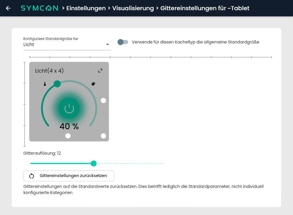

Alle Kacheln haben eine zugewiesene Standardgröße. Die initialen Standardgrößen ergeben sich aus dem ausgewählten Darstellungsprofil. Dieses wird basierend auf dem Gerätetyp der Bildschirmgröße und -orientierung gewählt, um die best möglichen Ausgangswerte für die Kacheln zu wählen. Diese Standardgrößen können für jede Darstellungsart einer Kachel in den Einstellungen unter Visualisierung>Gittereinstellungen angepasst werden. Hier kann auch die Auflösung des Gitters, auf dem die Kacheln angeordnet sind, bestimmt werden.
Die Breite des Gitters ist dabei fest. Da vertikal gescrollt werden kann ist das Gitter in der Höhe nicht begrenzt.

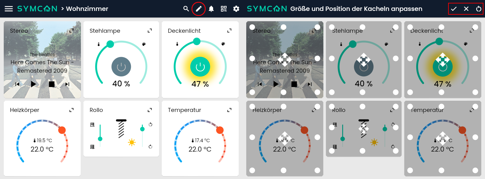

Bearbeitungsmodus
Auf jeder Seite der Visualisierung kann über das Bleistift-Symbol in der Appbar der Bearbeitungsmodus aktiviert werden. Die Position der Kacheln kann mittels Darg & Drop verändert werden. Die Größe kann durch ziehen der Punkte an den Rändern verändert werden. Wenn der Bearbeitungsmodus aktiviert ist, werden in der Appbar drei neue Optionen angeboten. Die Aktuellen Änderungen können gespeichert oder verworfen werden. Außerdem kann das Layout auf die Standardgrößen zurückgesetzt werden. Das Zurücksetzen bezieht sich hierbei nur auf die aktuell bearbeitete Kategorie. Sobald ein Layout gespeichert wurde, kann es sich nicht mehr durch Positionsänderungen in der Konsole verändern. Ein Hinweis darauf erscheint beim erstmaligen anpassen des Layouts. Wenn zwischen den Kachel leerer Raum entsteht, kann dieser über den Papierkorb entfernt werden.
