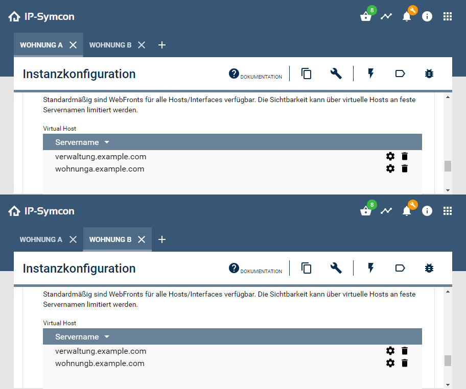

Über Virtuelle Hosts kann eine Liste von Hosts definiert werden, welche auf die Visualisierung zugreifen können. Wird die Visualisierung von einem Host aufgerufen, der nicht in der Liste vertreten ist wird die Visualisierung nicht angezeigt. Ist die Liste leer ist die Visualisierung für alle Hosts sichtbar.

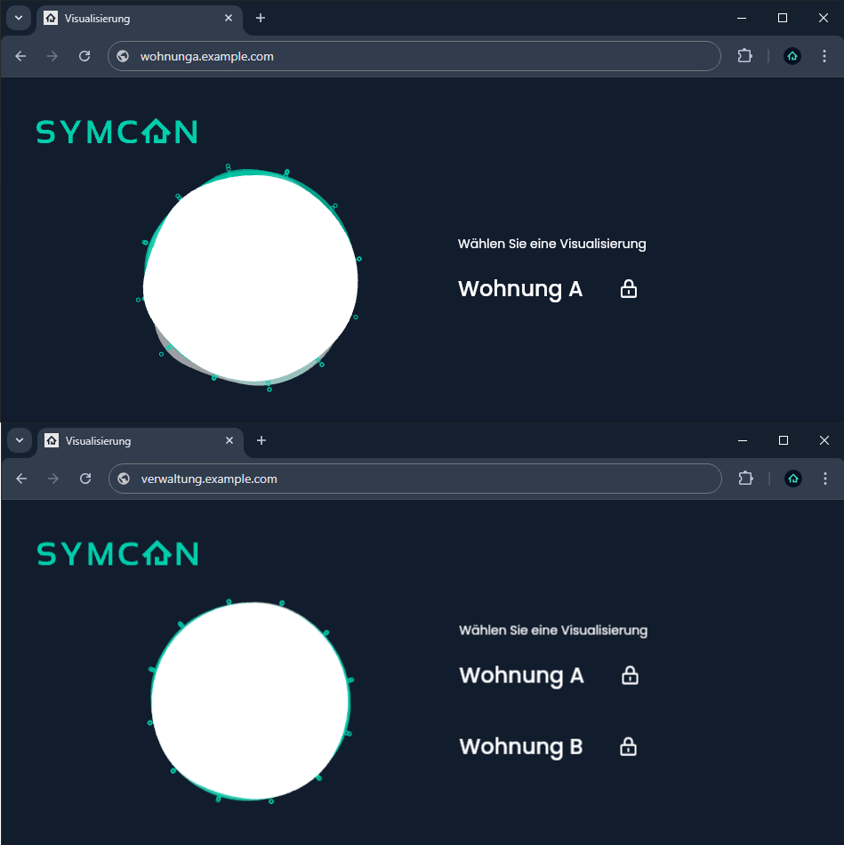

Mit der obigen Konfiguration von zwei Visualisierungen werden die Startseiten wie folgt angezeigt.
