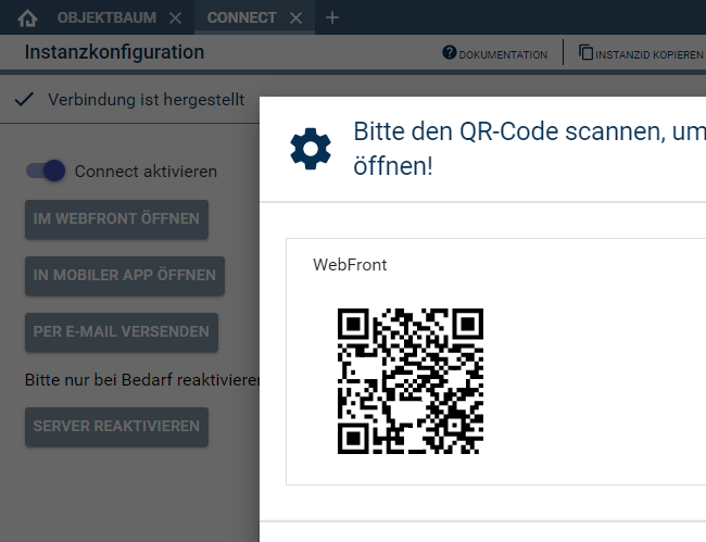

In der Instanz "Connect" ("Logische Baumansicht"->"Kern Instanzen") kann über "Symcon Connect aktivieren" das Modul aktiviert werden.
Die folgenden 3 Zugriffsmethoden sind vorhanden:
"WebFront öffnen"
Dies öffnet im Webbrowser die persönliche Internetadresse, welche das folgende Format (http://32-stellige-zeichenfolge.ipmagic.de) aufweist. Über die in der Adressleiste angezeigte Adresse, kann ab sofort von überall auf das WebFront zugegriffen werden. Dazu kann diese in einen beliebigen Browser oder Smartphone eingegeben werden. Es wird folgend eine verschlüsselte Verbindung aufgebaut.
Es ist empfohlen das WebFront mit einem Passwort zu sichern.
"Auf Smartphone öffnen"
Auf mobilen Geräten kann die Adresse via QR Code eingelesen werden. (Hierzu wird eine beliebige QR-Code Lesesoftware benötigt. Ab iOS11 kann direkt über die integrierte Kamera App eingescannt werden.) Im QR-Code wird der Link in Form eines WebFront Freigabelinks formatiert und öffnet somit automatisch die benötigte IP-Symcon App, inklusive dem gewählten WebFront.
Manche QR-Code Lesesoftware kommt mit den erstellten Links nicht zurecht. In diesem Fall ist eine andere QR-Code Software zu nutzen.
"Via E-Mail senden"
Das als Standard eingerichtete E-Mail Programm wird automatisch geöffnet und es muss nur noch die Adresse des Empfängers eingetragen werden.
Auf diesem Wege kann der Link und das damit verknüpfte IP-Symcon, Dritten, zur Verfügung gestellt werden.
Um über das Connect Modul auf die Verwaltungskonsole zugreifen zu können, muss der Fernzugriff aktiviert und ein Passwort gesetzt sein. Nun kann über eine installierte Verwaltungskonsole und der Angabe der URL, eine verschlüsselte Verbindung aufgebaut und genutzt werden.

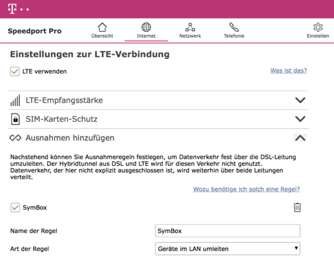

Telekom mit DSL und LTE
Bei Telekom Kunden, welche Hybride Lösung mit DSL+LTE nutzen, sollte eine Ausnahme für die SymBox bzw. den IP-Symcon Dienst erstellt werden, sodass dieser nur über DSL Kommuniziert.
Telekom Einstellungen
