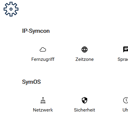

SymOS
Über die Weboberfläche kann via "Einstellungen -> Fernzugriff" ein Passwort eingerichtet werden.
Fernzugriff aktivieren

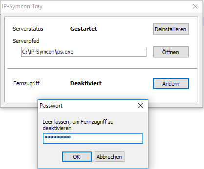

Windows
Über die Tray-Anwendung kann via "Rechtsklick -> Information" der Dialog aufgerufen werden, bei dem unten der Punkt Fernzugriff anklickbar ist. Dort kann das Passwort gesetzt werden.

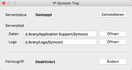

MacOS
Über die Tray-Anwendung kann via "Klick -> Information" der Dialog aufgerufen werden, bei dem unten der Punkt Fernzugriff anklickbar ist. Dort kann das Passwort gesetzt werden.

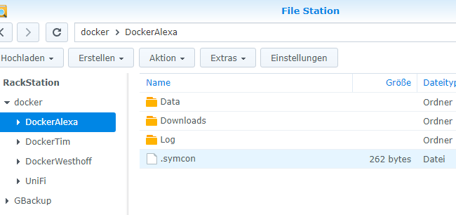

Synology
Die Lizenz muss in der Verwaltungskonsole korrekt eingerichtet sein. Im Anschluss muss mit einem Editor die .symcon Datei angepasst werden. Diese befindet sich in dem bei der Installation verknüpften Root-Volume.
Passwortdatei
Der Pfad bezieht sich auf den in der Installation von IP-Symcon angegeben Pfad. Dieser kann abweichen.

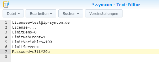

Es sollten mehrere Einträge vorhanden sein. In eine neue Zeile muss folgendes eingefügt werden. (Keine Leerzeilen lassen!)
Password=c3ltY29u
Passwort setzen
Danach Speichern und Beenden. Der Dienst muss neugestartet werden.
Das Kennwort c3ltY29u ist "symcon" in Base64 kodiert. Das Kennwort muss Base64 kodiert werden. Dazu kann dieses Tool genutzt werden: base64encode.org
