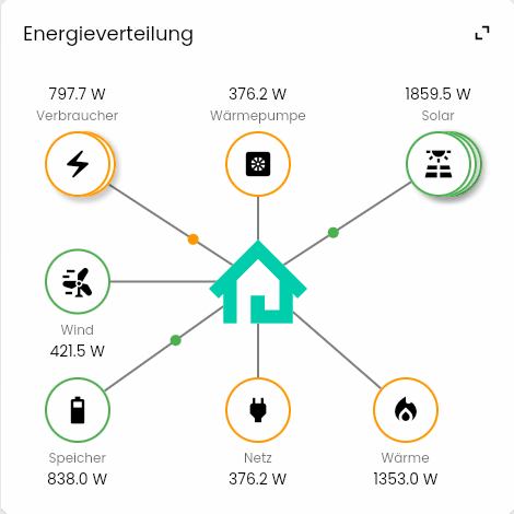

Energieverteilung
Benötigt: Symcon >= 7.0
Die Energieverteilung bietet eine Darstellung, welche einen Überblick über erzeugte/verbrauchte und eingespeiste/bezogene Energie ermöglicht.
Funktionsumfang
- Grafische Darstellung des Energieflusses zwischen verschiedenen Geräten
- Aufteilung von Geräten nach Erzeuger und Verbraucher
- Spezielle Darstellungen für Netz und Speicher
- Berechnung von Gesamtverbrauch, Gesamterzeugung, Bezug und Überschuss
- Gruppierung mehrerer Geräte des gleichen Typs

Layout
Das Haus in der Mitte als zentraler Punkt des Energieaustausches ist fest. Die Objekte darum herum richten sich nach der Position in der obigen Liste. Die Positionierung ergibt sich wie folgt:
- Oben links
- Oben rechts
- Unten links
- Unten rechts
- Oben Mitte
- Unten Mitte
- Links Mitte
- Rechts Mitte

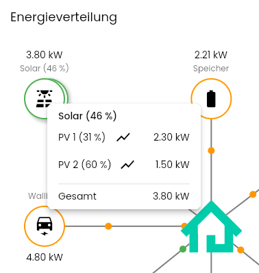

Visualisierung
Jedes Gerät und jede Gruppe kann angeklickt werden, um eine Aufschlüsselung der einzelnen Werte anzuzeigen. Sind die gewählten Variablen geloggt kann das entsprechende Diagramm direkt geöffnet werden.
Über einen Klick auf das Haus in der Mitte kann bei bedarf ein Ressourcen schonender Modus aktiviert werden, der die bewegten Punkte durch statische Pfeile ersetzt.
