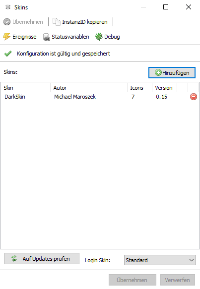

Einbindung in IP-Symcon
In der Instanz "Modules" ("Logische Baumansicht"->"Kern Instanzen") kann über "Hinzufügen" ein Git-Repository Link eingetragen werden. Über diesen wird der Skin dann installiert und steht sofort zur Verfügung.
Aktualisierung
Der Button "Auf Updates prüfen" überprüft ob eine Aktualisierung für bereits hinzugefügte Skins vorhanden ist. Wenn eine Aktualisierung möglich ist, kann über den erscheinenden Update Button der jeweilge Skin auf den aktuellsten Stand gebracht werden. Ist ein Skin auf dem aktuellsten Stand, wird stattdessen ein grüner Haken angezeigt.
Login Skin auswählen
Seperat zu den jeweiligen WebFront-Skins, welche im jeweiligen WebFront-Konfigurator ausgewählt werden, kann auch der Skin des Login Bereichs des WebFronts geändert werden. Dieser kann via Auswahl im Skin-Control gesetzt werden.
