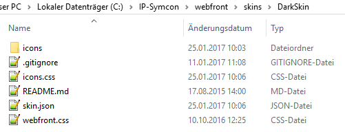

Ordnerstruktur
Struktur des Skin Ordners
Skinname
- icons (optional)
- img (optional)
- font (optional)
|    - WebFont.ttf
- skin.json (wird generiert)
- webfront.css (benötigt, wenn auch leer)
- icons.css (wird generiert)
- README.md (optional)
