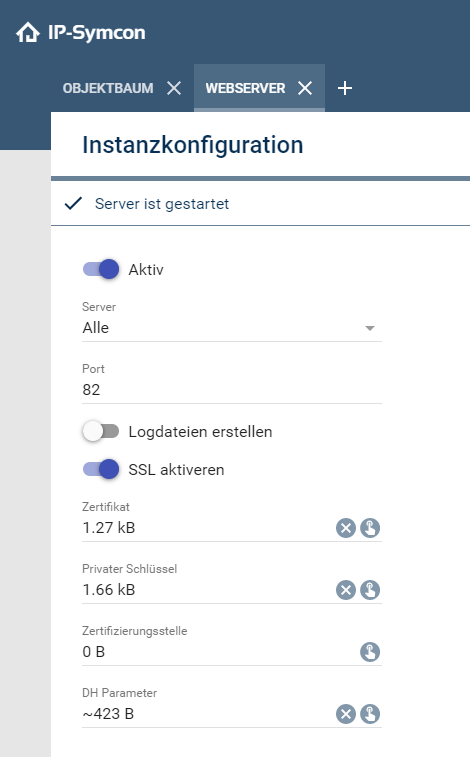

SSL-Verschlüsselung
Um SSL nutzen zu können, werden mind. das Zertifikat und der private Schlüssel benötigt.
Option Beschreibung
Zertifikat Auswahl der *.pem Datei, welche das Zertifikat beinhaltet
Privater Schlüssel Auswahl der *.pem Datei, welche den privaten Schlüssel beinhaltet
Zertifizierungsstelle
(optional)
Auswahl der *.pem Datei, welche die Zertifizierungsstelle für einen vertrauenswürdigen Zugriff beinhaltet
DH Parameter
(optional)
Auswahl der dhparam.pem Datei für den Diffie-Hellman-Parameter, welcher einen Logjam verhindert. Dies bringt eine erhöhte Sicherheit
