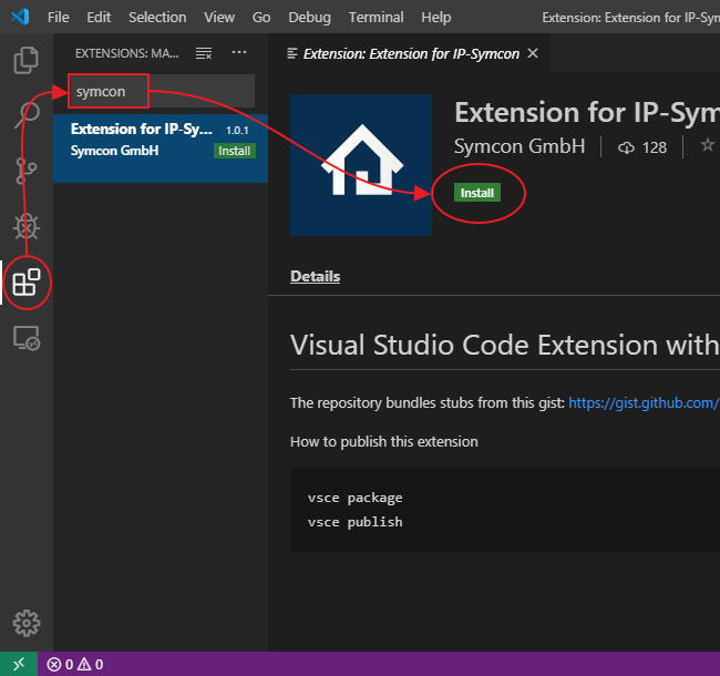

Extensionbrowser in VSC
  • "Extensions" aufrufen
  • Nach "Symcon" suchen
  • Die "Extension for IP-Symcon" auswählen und durch klick auf "Install" installieren
  • Im Extensionsbereich sollte nun unter "Installed" -> "Extension for IP-Symcon" erscheinen
