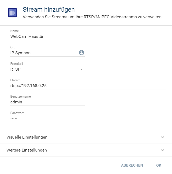

Medien-Stream hinzufügen
Über den speziellen Medientyp Stream können MJPEG und RTSP Stream zum WebFront hinzugefügt werden. Weitere Informationen und die Adresse kann der Dokumentation der genutzten Web-Kamera entnommen werden. Die Größe des Streams kann ebenfalls über die Konfiguration der Web-Kamera parametriert werden. Innerhalb des Dialogs von IP-Symcon muss die vollständige Adresse inklusive des Benutzernamen/Passworts eingetragen werden.
RTSP Streams können aktuell in Chrome, Firefox, Opera, Edge, Android (inkl. Apps ab Version 5.1), Safari (ab Version 5.5) und iOS (inkl. Apps ab Version 5.5) dargestellt werden.
RTSP Streams müssen H.264 codiert sein. Da IP-Symcon bei RTSP Streams als Verteiler agiert, werden hier Limitierungen in Abhängigkeit der Edition angewandt.
Für Axis Kameras: Um Streams in der Kachel-Visualisierung verwenden zu können ist es erforderlich in den "Advanced Options" die "Plain Config" zu öffnen und die Einstellung Image.I0.MPEG.H264.PSEnabled zu aktivieren. Danach per Save speichern und die Kachel-Visualisierung neu laden, um den Stream korrekt laden zu können.
