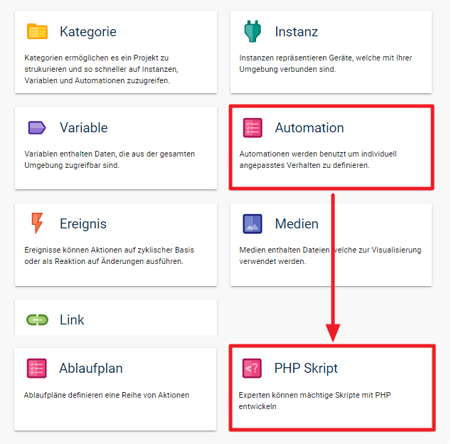

Skripte hinzufügen
Über "+" -> "Skript" kann ein neues Skript hinzufügt werden. Es wird empfohlen dem Skript einen eindeutigen und aussagekräftigen Namen zu geben. Der Name ist jederzeit änderbar und das Skript kann in der Baumansicht per Drag & Drop an eine andere Position verschoben werden. Alternativ kann die Erstellung per "Rechtsklick" -> "Objekt hinzufuegen" -> "Skript" direkt an der gewünschten Position erfolgen.
Skript hinzufügen

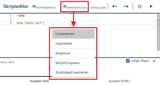

Skripte importieren & umbenennen
Skript importieren
Wenn bereits ein Skript (z.B. aus dem Forum) heruntergeladen wurde, so kann dieses schnell und unkompliziert über den Menüknopf "Importieren" einfügt werden. Beim Drücken von "Importieren" öffnet sich ein Menü, über welches die gewünschte Datei ausgewählt werden kann. Standardmäßig werden in IP-Symcon alle Skripte mit der ID des Skriptes als Dateiname erstellt. Wenn zur besseren Übersicht ein eigener Dateinamen verwendet werden soll, kann jederzeit über den Menüknopf "Umbenennen" dem Skript ein anderer Name gegeben werden.

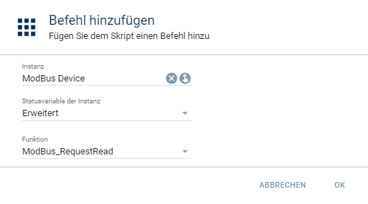

Über „Befehl hinzufügen“ können an der Cursor-Position im Skript neue Befehle eingefügt werden.
Beispiel

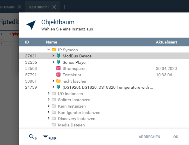

Um die Vielfalt der Befehle einzugrenzen muss das betreffende Gerät ausgewählt werden. Hier als Beispiel für eine Statusabfrage bei einem "ModBus Device":
Beispiel

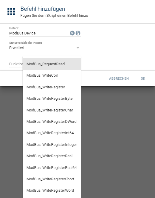

Als Auswahlmöglichkeit werden dann nur die gerätespezifischen Funktionen angezeigt:
Beispiel
Beispiel

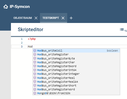

Um einen beliebigen Befehl direkt eingeben zu können muss die Tastenkombination "Strg + Leertaste" innerhalb eines Skripts gedrückt werden. Die Liste beinhaltet dann alle IP-Symcon-Funktionen. Auch hier kann die Auswahl eingeschränkt werden indem die ersten Buchstaben eines Befehls eingegeben werden. Z.B. zeigt die Eingabe "Modbus" alle Modbus Befehle. Der gewünschte Befehl kann dann per Doppelklick oder per Pfeiltasten + Eingabe-Taste ausgewählt werden.
Funktionsliste
