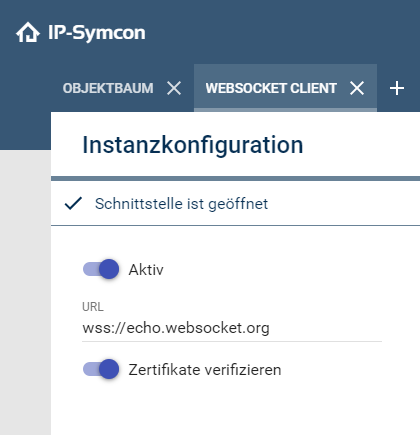

Auf der Konfigurationsseite muss unter "URL" die Adresse der/des Webanwendung/WebServers angegeben werden. Bei aktiviertem "Zertifikate verifizieren" werden die SSL Zertifikate geprüft.
Konfigurationsseite
