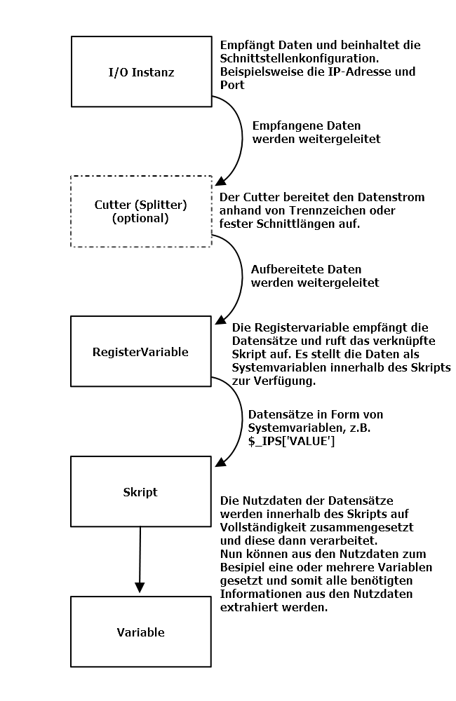

Das folgende Bild zeigt den typischen Aufbau und die Schritte für eine Registervariable. So kann die I/O Instanz in Form eines WWW-Readers zum Beispiel eine Webseite einlesen, der Cutter den Datenstrom aufbereiten und und die Registervariable im Skript einzelne Werte einer Homepage nutzbar machen und abspeichern.
Registervariable im Beispiel
