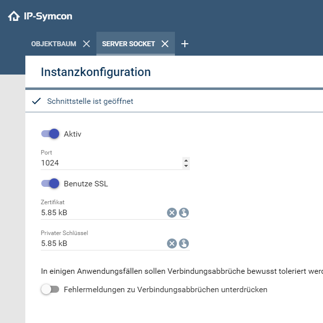

Der Server Socket öffnet auf dem Server einen Port für alle Netzwerke. Es kann dann auf diesem Port gehorcht und Daten empfangen werden.
Erst ein Klick auf "Übernehmen" speichert die Einstellungen und anschließend ist der Port geöffnet.
Bei aktiviertem SSL müssen Zertifikat und der private Schlüssel angegegeben werden.
Konfigurationsseite
