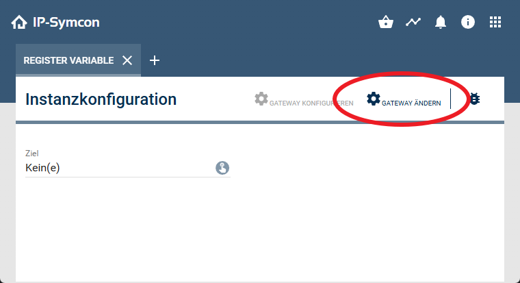

Das RegisterVariable Modul verbindet sich nicht automatisch mit einer übergeordneten Instanz. Es muss dafür eine übergeordnete Instanz ausgewählt oder eine Neue erstellt werden. Es können auch weitere Splitter (z.B. Cutter) hinzugefügt werden, um die ankommenden Daten vor der Auswertung direkt synchronisieren zu lassen.
Die übergeordnete Instanz kann unkompliziert über die Funktion "Gateway ändern" oben in der Konfiguration angepasst werden.

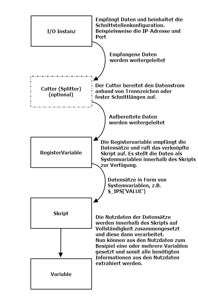

Aufbau
Das folgende Bild zeigt den typischen Aufbau und die Schritte für eine Registervariable. So kann die I/O Instanz in Form eines WWW-Readers zum Beispiel eine Webseite einlesen, der Cutter den Datenstrom aufbereiten und und die Registervariable im Skript einzelne Werte einer Homepage nutzbar machen und abspeichern.
