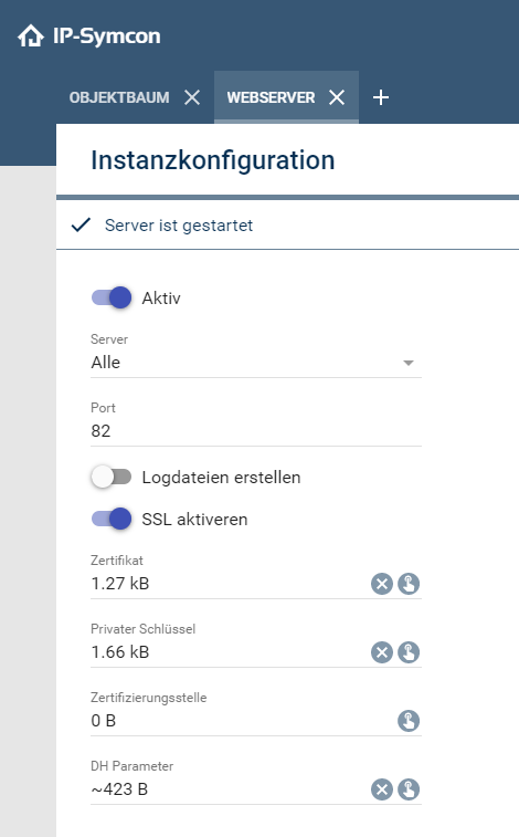

Konfigurationsseite
Name Beschreibung
Aktiv Startet den WebServer
Server IP-Adresse, auf der der WebServer lauscht. 0.0.0.0 (Standard) steht für alle Netzwerkschnittstellen
Port Port, auf dem der WebServer erreichbar ist
Logdateien erstellen Siehe Logdateien
SSL aktiveren Siehe SSL-Verschlüsselung
Benutze Authentifizierung Veraltet, siehe Abschnitt "'user'-Ordner absichern"
Benutzername Benutzername der Basis-Authentifizierung
Passwort Passwort der Basis-Authentifizierung

Um SSL nutzen zu können, werden mind. das Zertifikat und der private Schlüssel benötigt.
Option Beschreibung
Zertifikat Auswahl der *.pem Datei, welche das Zertifikat beinhaltet
Privater Schlüssel Auswahl der *.pem Datei, welche den privaten Schlüssel beinhaltet
Zertifizierungsstelle
(optional)
Auswahl der *.pem Datei, welche die Zertifizierungsstelle für einen vertrauenswürdigen Zugriff beinhaltet
DH Parameter
(optional)
Auswahl der dhparam.pem Datei für den Diffie-Hellman-Parameter, welcher einen Logjam verhindert. Dies bringt eine erhöhte Sicherheit
