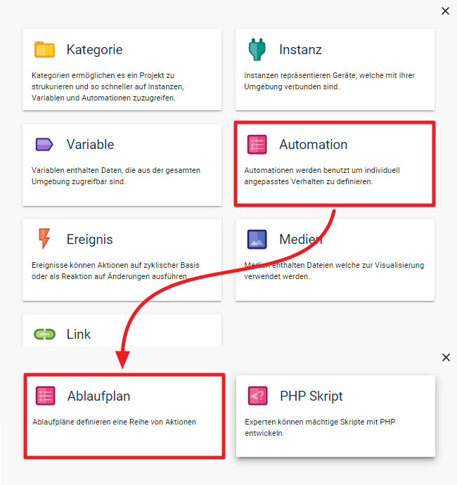

Ablaufplan hinzufügen
Über "+" -> "Automation" -> "Ablaufplan" kann ein neuer Ablaufplan hinzufügt werden. Es wird empfohlen dem Ablaufplan einen aussagekräftigen Namen zu geben.
Der Name ist jederzeit änderbar und der Ablaufplan kann im Objektbaum per Drag & Drop an eine andere Position verschoben werden. Alternativ kann die Erstellung per "Rechtsklick" -> "Objekt hinzufuegen" -> "Automation" -> "Ablaufplan" direkt an der gewünschten Position erfolgen.

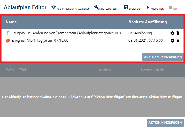

Auslöser hinzufügen
Ein Auslöser ist ein Ereignis und ist ausschlaggebend wann der Ablaufplan gestartet wird. Die genaue Kofiguration kann unter Ereignisse nachgeschlagen werden.
| Spalte | Beschreibung |
| Name | Der Name des Auslöser im Objektbaum |
| Nächste Ausführung | Wann oder wodurch der Auslöser auslöst |
| Zahnrad | Öffnet die Konfiguration des Auslösers |
| Mülleimer | Löscht den Auslöser |

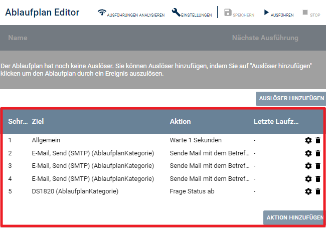

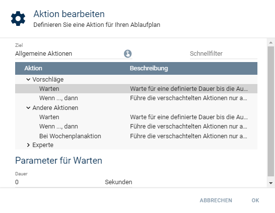

Aktion hinzufügen
Eine Aktion ist spezifisch auf das ausgewählte Ziel oder Funktion angepasst. Eine Aktion kann das Zielobjekt oder den Fluss des Ablaufplans auf vielfältige Art modifizieren. So kann eine Aktion beispielsweise ein Schaltbefehl oder eine Bedingung sein. Auch ist es per Aktion möglich für eine bestimmte Zeit zu warten. Somit können komplexe Abläufe zusammengestellt werden ohne eine Zeile Quellcode zu schreiben.
| Schritt | Die Position der Aktion im Ablaufplan. Manche Aktionen nutzen auch Unterschritte |
| Ziel | Gibt an, was das Ziel ist. Dies kann ein Objekt oder eine allgemeine Aktion wie z.B. "Warten" oder eine Bedingung sein |
| Aktion | Eine Beschreibung der Aktion die ausgeführt werden soll |
| Letzte Laufzeit | Gibt an wie lang der Schritt bei der letzten Ausführung gebraucht hat |
| Zahnrad | Öffnet die Konfiguration der Aktion |
| Mülleimer | Löscht die Aktion |
Erscheint ein rotes Ausrufezeichen in der Liste war die letzte Ausführung der Aktion fehlerhaft. Durch ein Klick auf das Ausrufezeichen kann der Inhalt der Fehlermeldung angezeigt werden.
