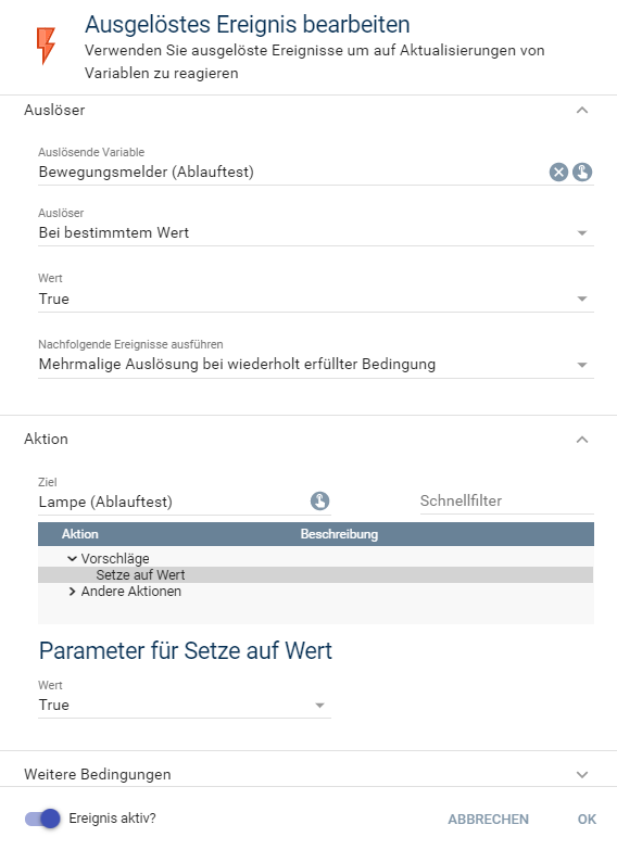

Zunächst ein ausgelöstes Ereignis hinzufügen. Dabei den Bewegungsmelder als Auslöser bei "Anwesenheit" und die Lampe als Zielinstanz mit dem Befehl den Wert auf "An" setzen.
Ereignis hinzufügen

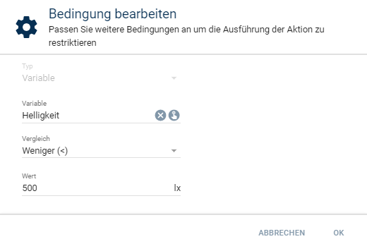

Den Lichtwert "Helligkeit" mit der Regel "kleiner" als 500 einrichten.
Lichtregel hinzufügen

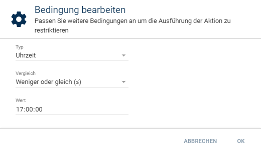

Die Uhrzeit mit der Regel "kleiner gleich" 17 Uhr einrichten.
17Uhr Regel hinzufügen

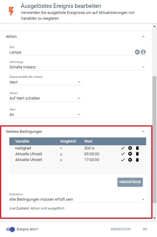

In der Übersicht sind nun alle drei Regeln aufgeführt und der Live-Zustand gibt an, ob die momentanen Regeln bei einem Auslösen das Schalten zulassen würden.
Bedingungen Regelübersicht
