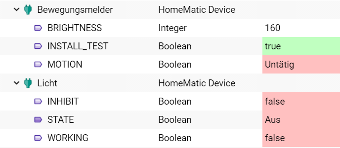

Gegeben sind 1 Homematic Bewegungsmelder und 1 Homematic Aktor zum Schalten eines Lichtes:

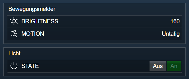

Ansicht der beiden Aktoren im WebFront

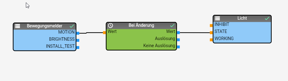

Es soll nun ein Logikplan im Logikpläne erstellt werden, der bei einem Auslösen des Bewegungsmelders automatisch ein Licht ein bzw. wieder ausschaltet.
Sie können dieses Verhalten durch die Verwendung eines Bei Änderung realisieren, vordefinierte Instanz Module für das Setzen der Werte finden Sie im Objektbaum des Logikplandesigners.
Im konkreten Fall wird der Logikplan bei jeder Änderung der Statusvariable des Bewegungsmelders aufgerufen und appliziert dessen Status auf das Licht weiter.
