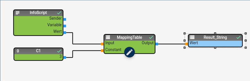

Beispiel für einen einfachen Logikplan auf der Zeichenfläche

  1. Ziehen Sie mit gedrückter linker Maustaste einen Rahmen um die gewünschten Objekte oder wählen Sie diese mit <Umschalt>+Klick aus.
Beim Loslassen werden alle Objekte, die ganz oder teilweise innerhalb des Rahmens liegen, ausgewählt. Um alle Objekte auf der Zeichenfläche gleichzeitig auszuwählen:
  1. Drücken Sie <Strg>+A.
Ausgewählte Objekte erkennen Sie an den acht Griffpunkten (Kästchen) am Rahmen:
Ausgewähltes Objekt
