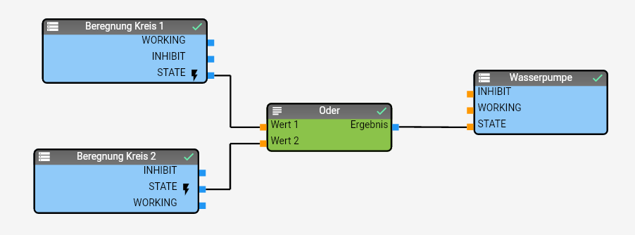

Anwendungsbeispiel
Gegeben sind 2 Homematic Aktoren zur Steuerung einer Gartenbewässerung und 1 Homematic Aktor, der als Hauptschalter für die Bewässerung agiert:
Es soll nun ein Logikplan im Logikpläne erstellt werden, der eine automatische Ansteuerung der Gartenpumpe realisiert. Wenn einer der beiden Bewässerungsaktoren aktiviert wird, soll der Hauptschalter ebenfalls aktiviert werden. Sind beide Aktoren aus, soll auch der Hauptschalter deaktiviert werden.
Sie können dieses Verhalten durch ein Oder Modul realisieren, vordefinierte Module für die Instanzen finden Sie im Objektbaum des Logikplan-Editors.
Funktionsweise:

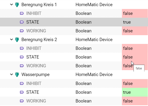

Eine Änderung an den "STATE" Ausgängen der Beregnungskreis rufen den Logikplan automatisch auf, sobald einer der beiden Bewässerungsaktoren geschaltet wird (egal ob über eine Visualisierung, über einen Wochenplan oder ein anderes Skript).
Wurde einer der beiden Aktoren aktiviert, liefert das Oder TRUE und aktiviert den Hauptschalter .
Sind beide Aktoren deaktiviert, liefert das Oder FALSE und deaktiviert den Hauptschalter wieder.

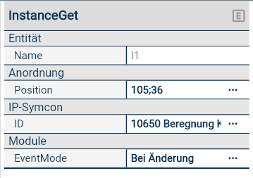

Für eine automatische Ausführung des Logikplans bei einer Änderung der Variable müssen Sie die Eigenschaft "Logikplan Ausführung" des Moduls "Instanz Lesen" auf den Wert "Bei Änderung" setzen.
