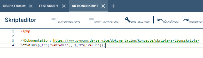

Aktionsskript erstellen
Ein Aktionsskript ist ein normales PHP-Skript. Erst durch das Einbinden in einer Variable wird es zum Aktionsskript.
In einem Aktionsskript sollte zumindest der Schaltvorgang und die Anweisung stehen, welche die Variable auf den angeforderten Zustand setzt:
Beispiel 1
Dies ist das Beispiel, welches durch das "+" bei "Eigene Aktion" erstellt wird.
//Nur Variable setzen SetValue($_IPS['VARIABLE'], $_IPS['VALUE']);

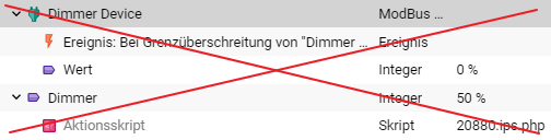

Bei Variablenänderung via Ereignis ein Gerät schalten
Wenn der Wert einer Gerätevariable via Aktionsskript gesetzt wurde und aufgrund der Variablenänderung ein Ereignis versucht das Gerät auf diesen Wert zu setzen.
Durch diese Handhabe hat man keine Möglichkeit etwaige Schaltprobleme des Geräts zu bemerken. Dies bedeutet, dass sowohl Fehlermeldung verdeckt werden, als auch die gesetzte Variable nicht mit dem tatsächlichen Gerätewert übereinstimmt.
Ein Beispiel wäre ein Dimmer der im WebFront von 0% auf 50% gestellt wird.
Die Variable wird sofort auf 50% gesetzt und der Schaltbefehl für den Dimmer wird asynchron über das Ereignis abgearbeitet. Ist dieser Schaltbefehl nicht erfolgreich, wird das nicht im Aktionsskript erkannt und somit bleibt die Variable in IP-Symcon auf 50% eingestellt, obwohl der tatsächliche Wert noch immer 0% ist.
