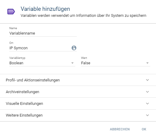

Neue Variablen anlegen
Eine Variable kann im Objektbaum über das "+" oder "Rechtsklick" -> "Objekt hinzufügen" -> "Variable" erstellt werden. Die zweite Variante hat den Vorteil, dass die Variable direkt unterhalb vom ausgewählten Objekt erstellt wird und nicht erst hinterher einsortiert werden muss. Im folgenden Fenster muss ein Variablentyp, Variablendarstellung und ebenso ob die Variablenaufzeichnung für diese Variable aktiv sein soll ausgewählt werden. Die Aggregation gibt dabei den Typ der Variablenaufzeichnung an.
Bevor die Erstellung mit "OK" bestätigt wird, sollte darauf geachtet werden, dass die neu erstellte Variable einen aussagekräftigen Namen hat. Optional kann noch eine Bemerkung hinzugefügt und ein Icon ausgewählt werden. Der Ort der Variable kann mit dem Dialog "Ort" festlegt oder nachträglich im Objektbaum verschoben werden.

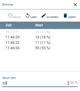

Um die Werte einer Variable mitzuschneiden oder zu verändern, kann per Doppelklick auf den Wert der Variable das Fenster für den "Überwachungsmodus" aufgerufen werden. Alternativ kann per Kontextmenü auch der Eintrag “Variable verändern" auswählt werden.
Diese Funktion ist primär für Testzwecke konzipiert, um beispielsweise zu überprüfen, ob bei einer simulierten Temperatur die Heizung eingeschaltet wird. Außerdem ist es möglich die Darstellung in der Visualisierung zu kontrollieren.
Das nachfolgende Bild zeigt das Fenster für den "Überwachungsmodus", in dem fortlaufend die Variablenwerte angezeigt werden und währenddessen modifiziert werden können. Ein Veränderung kann entweder über den Button “Schreiben” oder über die Return-Taste bestätigt werden.
Falls die Variable eine Status-Variable ist, kann der Wert modifiziert werden, obwohl dieser als schreibgeschützt markiert ist. Bei einer Wertänderung werden auch alle damit verbundenen Ereignisse ausgeführt. Das ist nützlich zum Testen eigener Ereignisse, ändert aber nicht die tatsächlichen Werte auf dem physikalischen Gerät.
