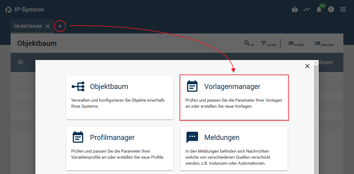

Der Vorlagenmanager ist kann über das "+" in der Tabliste aufgerufen werden.

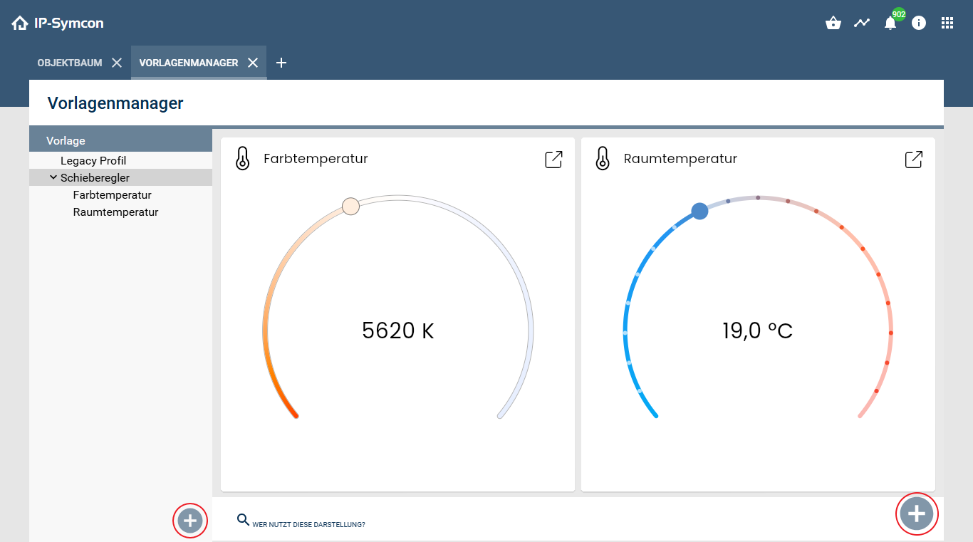

Der Vorlagenmanager besteht aus einem Baum auf der linken Seite, in welchem Vorlagen gruppiert nach Darstellungen ausgewählt werden können und einem zentralen Detailbereich, welcher sich an die aktuelle Auswahl des Baumes anpasst. Ist kein Eintrag ausgewählt, so werden im Detailbereich alle Darstellungen als Vorschau angezeigt. Alternativ zur Auswahl im Baum, kann hier eine spezifische Darstellung per Klick auf das "Öffnen"-Symbol oben rechts in jeder Kachel geöffnet werden. Ist eine Darstellung ausgewählt, so zeigt der Detailbereich für jede Vorlage dieser Darstellung eine Vorschau und ermöglicht auch hier ein direktes Öffnen. Über den Button "Wer nutzt diese Darstellung?" am unteren Ende des Detailbereichs werden alle Variablen angezeigt, welche diese Darstellung verwenden. Ist schließlich eine Vorlage ausgewählt, so erscheint ein dazugehöriges Konfigurationsformular, analog zum zur Variablenkonfiguration, in welchem die Parameter der Vorlage konfiguriert werden können. Zusätzlich kann der Name der Vorlage angepasst werden. Da jede Vorlage im Hintergrund über eine eindeutige ID und nicht den Namen identifiziert wird, kann der Name bedenkenlos angepasst werden. Er dient lediglich des besseren Verständnisses für den Benutzer. Im unteren Bereich kann über "Wer nutzt diese Vorlage?" eine Liste von Variablen, welche diese Vorlage verwenden, ausgegeben werden. Über "Duplizieren" kann eine neue Vorlage erstellt werden, welche initial mit den gleichen Parametern konfiguriert ist.

Eine Vorlage kann über das "+" in der Liste auf der linken Seite hinzugefügt werden. In einem Dialog wird die gewünschte Darstellung ausgewählt und danach die Vorlage konfiguriert werden. Falls eine Darstellung ausgewählt ist, kann alternativ auf der rechten Seite auf das "+" geklickt werden um direkt eine Vorlage zur ausgewählten Darstellung zu erstellen.
Um auf einer bestehenden Vorlage aufzubauen, kann diese ausgewählt werden und unten auf "Duplizieren" geklickt werden.
Vorlagen löschen
Benutzerdefinierte Vorlagen können über das Mülleimersymbol neben dem Namen in der Liste auf der linken Seite gelöscht werden. Die von IP-Symcon bereitgestellten Vorlagen können nicht gelöscht werden.
