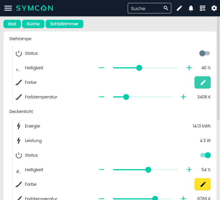

Kacheln (Standard) Alle Objekte werden als Kacheln dargestellt. Wenn möglich werden Zusammengefasste Darstellungen angezeigt.
Kacheln (Liste) Alle Objekte werden als Kacheln dargestellt. Initial werden alle Instanzen als Liste angezeigt.
Liste (Legacy) Alle Objekte werden in einer großen Liste ohne Kacheln dargestellt.
Ansicht der Visualisierung in einer Listenansicht

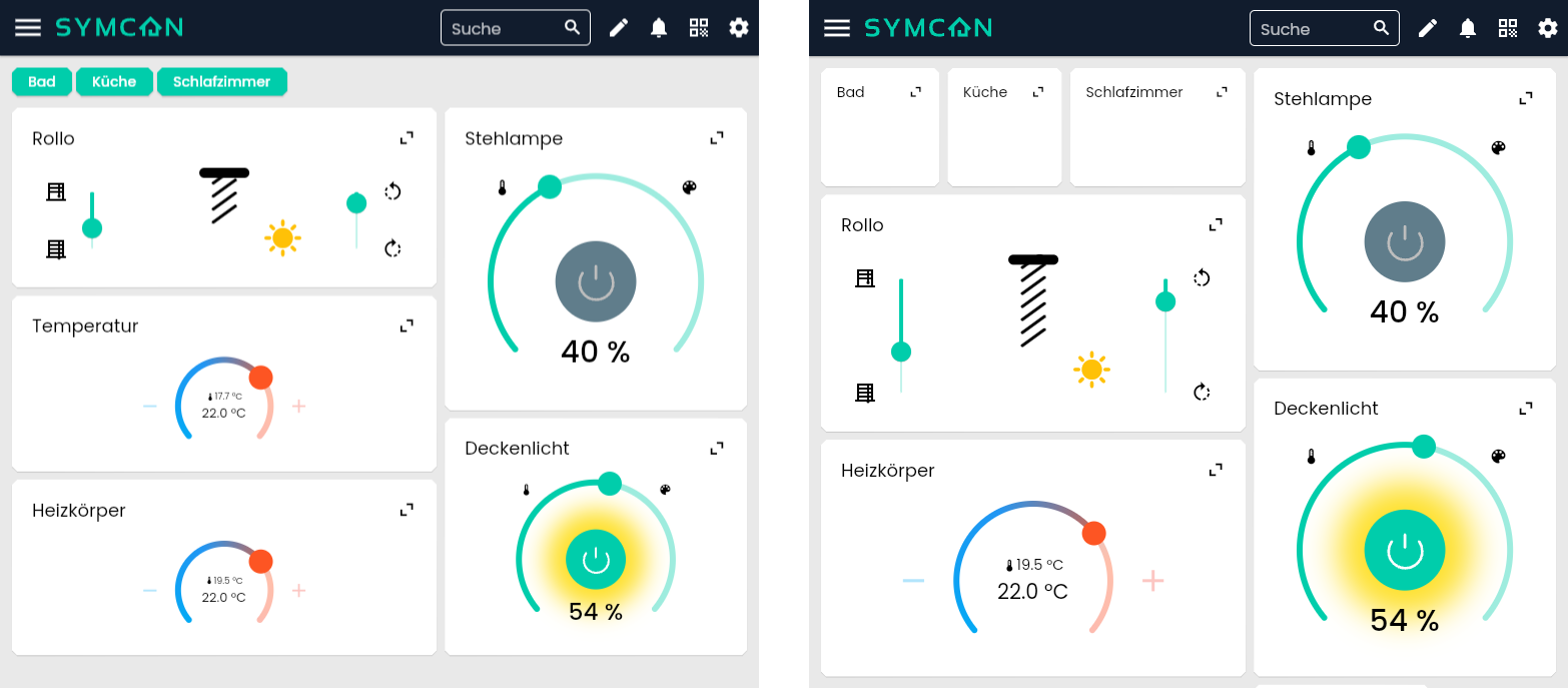

Kategorieleiste (Einzeilig) Alle Unterkategorien der aktuellen Kategorie werden am oberen Bildschirmrand in einer Zeile angezeigt. Geht die Anzahl der Kategorien über die breite des Bildschirms hinaus, kann diese horizontal gescrollt werden.
Kategorieleiste (Mehrzeilig) Alle Unterkategorien der aktuellen Kategorie werden am oberen Bildschirmrand in einer Zeile angezeigt. Geht die Anzahl der Kategorien über die breite des Bildschirms hinaus, werden die Kategorien in mehreren Zeilen dargestellt.
Kacheln Kategorien werden wie alle anderen Objekte als Kacheln angezeigt. Somit können Größe und Position frei verändert werden
Nur in Seitenleiste Die Kategorien werden nur in der Seitenleiste angezeigt
Links werden Kategorien über allen Kacheln dargestellt. Rechts werden Kategorien mit allen Objekten als Kacheln dargestellt

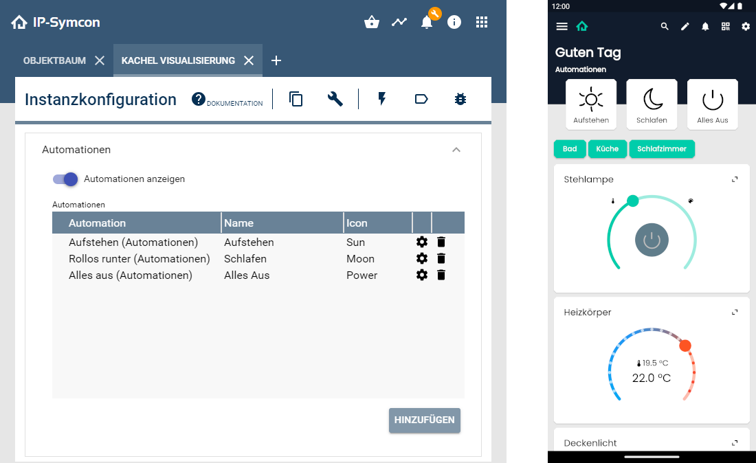

Automationen
Hier kann eine Liste an Automationen zusammengestellt werde, welche dann in der Startleiste zur Verfügung stehen.
Jede Automation kann mit einem eigenen Namen und Icon versehen werden.
Links eine Liste mit Automationen. Rechts Automationen in der Visualisierung auf einem Smartphone.

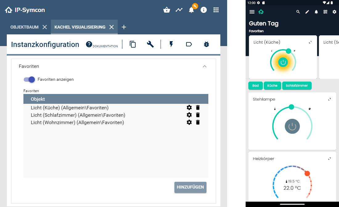

Favoriten
Als Favoriten können jegliche Objekte hinzugefügt werden. Diese werden im oberen Bereich des Bildschirms als normale Kacheln angezeigt. In der Variante für große Bildschirme kann auf diese via Herz-Button zugegriffen werden.
Links eine Liste mit Favoriten. Rechts Favoriten werden als Kacheln in der Visualisierung angezeigt.

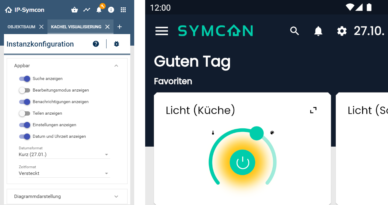

Appbar
Falls nicht genug Platz für die konfigurierten Elemente vorhanden ist, werden überzählige Elemente in einem Menü zusammengefasst.
Links die Konfiguration der Appbar. Rechts die daraus resultierende Appbar.

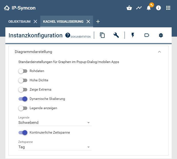

Diagrammdarstellung
Konfiguration der Diagramme.
Hier können die Standardeinstellung für Diagramme festgelegt werden.
Was welcher Begriff genau bedeutet kann unter Darstellungsarten von Charts nachgelesen werden.
